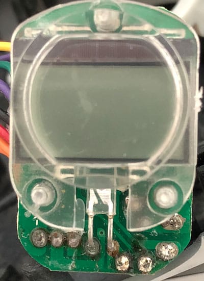

ich habe hier eine defekte Pistole für das Spiel Geisterjagd.
Man schießt wohl mit der Pistole auf projizierte Geister (Lichtflecken)
auf der Wand und die Pistole macht dann einen Schrei und zählt Punkte.
Nach der Inbetriebnahme zeigt die Pistole nur 88 und man kann sie nicht
benutzen.
Hat jemand eine Idee, wo man suchen könnte?

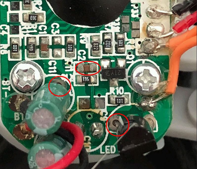

Die beiden Elkos scheinen in Ordnung, die Taster scheinen mechanisch und
elektrisch in Ordnung.
Es ist so, dass nicht nur die Anzeige nicht funktioniert, sondern die
Pistole funktioniert an sich nicht:
>Das rechte Auge von Johnny Skeletti fängt an zu blinken und zeigt dann >einen
Geist an Wand oder Decke. Richte die Pistole auf den Geist oder >Johnny Skelettis
Auge und drücke den Feuerknopf.
aber nichts passiert.
Zum Foto:
rechts von oben nach unten:
Gelb, lila, grün: Zwei Taster
Lila, schwarz, rot: optischer Sensor
orange: kleiner dynamischer Lautsprecher
Unten:
Schwarz, rot: 4,5 V (drei AAA Batterien)
Fällt jemandem ein trivialer Fehler ein, den ich überprüfen könnte?
Außer, dass der mc tot ist?
vlg
 Timm
#5441816
...hmmm, wenn das 88 anzeigt, dann sieht das aus als wenn der uC hängt
oder die Ansteuerung komplett hinüber ist. Außer "optischer Kontrolle"
und Nachlöten wird da kaum was zu machen sein. Hat da ein Kind die
Batterien falsch eingelgt o.ä.?
Klaus.
OP (Firma: privatfrickler.de) #5442479
ok, ich werde also als nächstes ein paar Lötstellen nachlöten.
Die Spannung stimmt, habe das Teil auch am Labornetzteil gehabt, die
Stromaufnahme ist so winzig, dass ein Kurzschluss ausgeschlossen ist.
Der C bei R10 sieht auf dem Foto wirklich weggebrochen aus, ist aber
nicht, nur das Pad ist korrodiert.
Vielen Dank
 Timm
