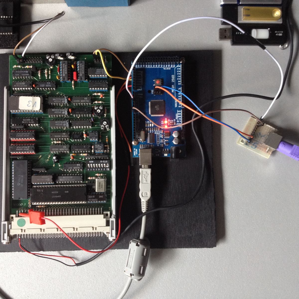

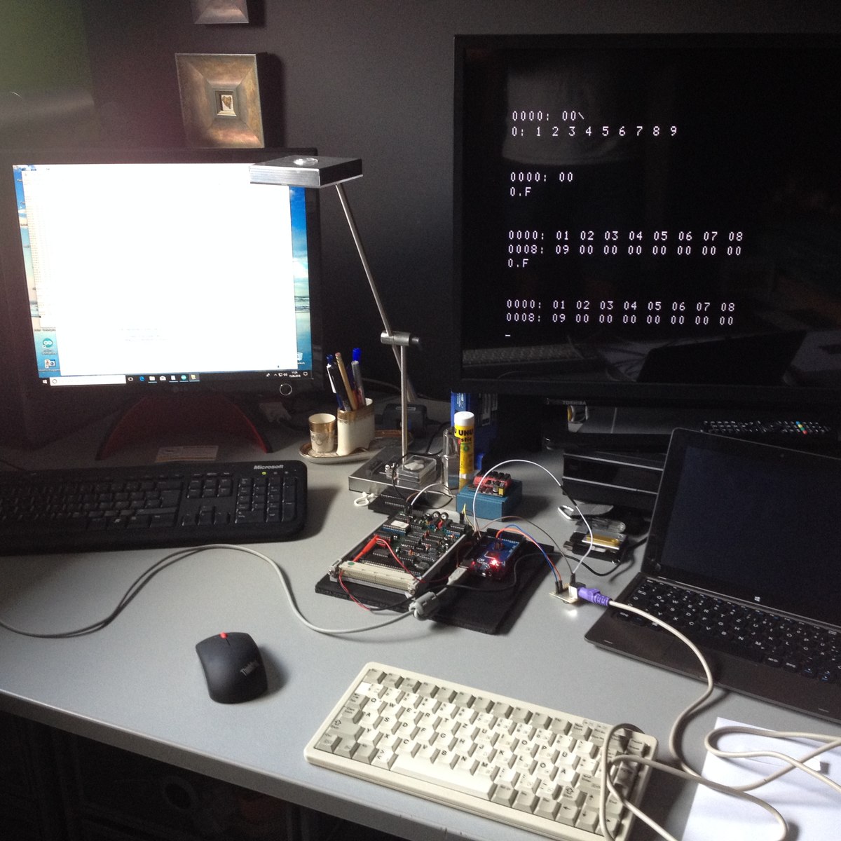

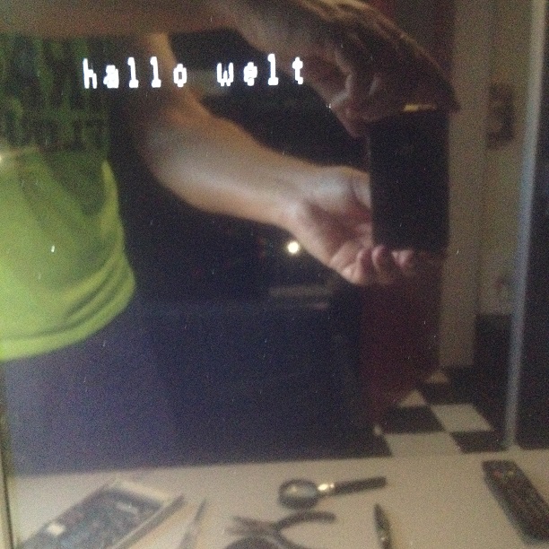

Ich glaube das Forum hat ein Problem mit Mailversand. Anstatt zum Adressaten habe ich die Mail bekommen, obwohl ich Kopie an mich abgewählt hatte! -- Graka läuft bei mir. Musste nur am Optokoppler von V24 auf TTL umstellen - ist in den Unterlagen beschrieben. Siehe Bilder. An der VG Leiste ist Reihe 32 ganz unten GND und Reihe 31 darüber +5V. Auf der anderen Seite der Karte gibt es oben rechts eine 2x10pol Pfostenreihe. Ganz oben GND. 4 von oben rechts = BAS 1,5V. Unten rechts ist eine 2x5 Pfostenreihe. 11 rechts=GND, 12 rechts=Rx TTL Eingang. GND zur Sicherheit noch mal durchmessen! Dip Schalter = Baudrate+Stopbits... 1-4 offen=19200; 1-ON+2-4-offen=9600 --- Ich habe Handyfotos von den Unterlagen gemacht - wer die haben möchte - bitte Mail (siehe oben im Thread - Forum scheint nicht zu gehen..?). (Ich möchte die hier nicht einhängen wegen möglichem Copyright). Sind auch 20MB. Peter

Jup. Und hatte ich noch vergessen. Ist sogar eigentlich eine Terminalkarte! Man kann eine parallele Tastatur anschliessen. Die eingehenden Zeichen werden an der seriellen Schnittstelle ausgegeben. Neue Zeile leider mit ESC und nich LF. Kann man evtl. im Eprom ändern. Danke Günter. Gruss Peter

Damit man auch mal sieht das sowas nicht nur in einer Schublade liegen muss. Apple 1 auf Arduino Mega mit PS/2. Klar gehr das eigentlich auch ohne Graka... Peter
