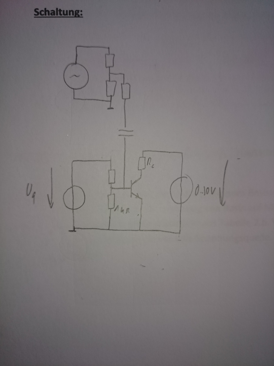

habe mir diese Schaltung entworfen (Transistorverstärker) und wollte nun
wissen wie man die Kollektor-Emitter-Spannung messen kann?
Das heißt,ich will nur den Wechselanteil des Ausgangssignals messen und
den Gleichanteil herausfiltern (ohne AC ‐ Kopplung am Oszi!!!).
Wäre über jede hilfreiche Antwort dankbar!

Der Teil oben links hat eine GND-Verbindung.
Die Teile unten links und rechts nicht, somit fließt über den
Kondensator kein Strom.
Ebenso fließt kein Strom in die Basis des Transistors, weil die Quelle
Uq keinerlei Verbindung zum Emitter hat.
Deswegen fließt auch kein Kollektorstrom, weder dc noch ac.

Mal angenommen, die Schaltung wäre sinnvoll (warum sie es nicht ist,
steht in meinem obigen Post):
Womit willst Du messen und warum nicht mit dem Oszi mittels AC-Kopplung?
(Das wäre nämlich genau der Weg!)

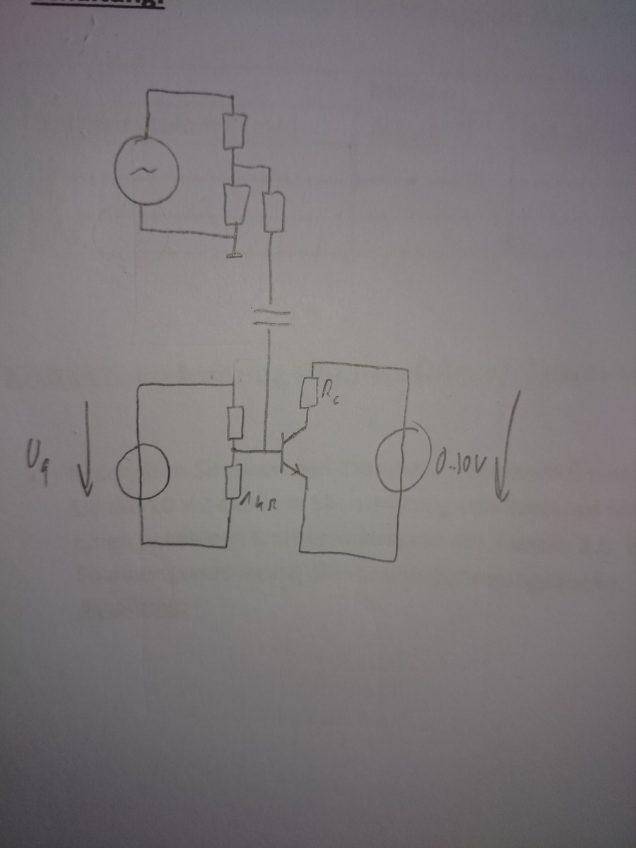

OP #5445111
Oh sorry mein Fehler.
So sieht die Schaltung jetzt aus.

Du stellst den Wahlschalter am Scope auf DC, und schaltest extern einen
1uF 630V MKP Kondensator vor den Eingang.
Dadurch mißt Du am Scope nur den Wechselspannungsanteil.
Ich setze mal voraus, das Du noch die obige Roh-Schaltung um die
richtigen bisher fehlenden GND Verbindungen erweiterst, d.h. diese sind
bisher "nur vergessen" worden zu zeichnen.
