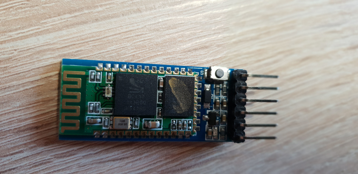

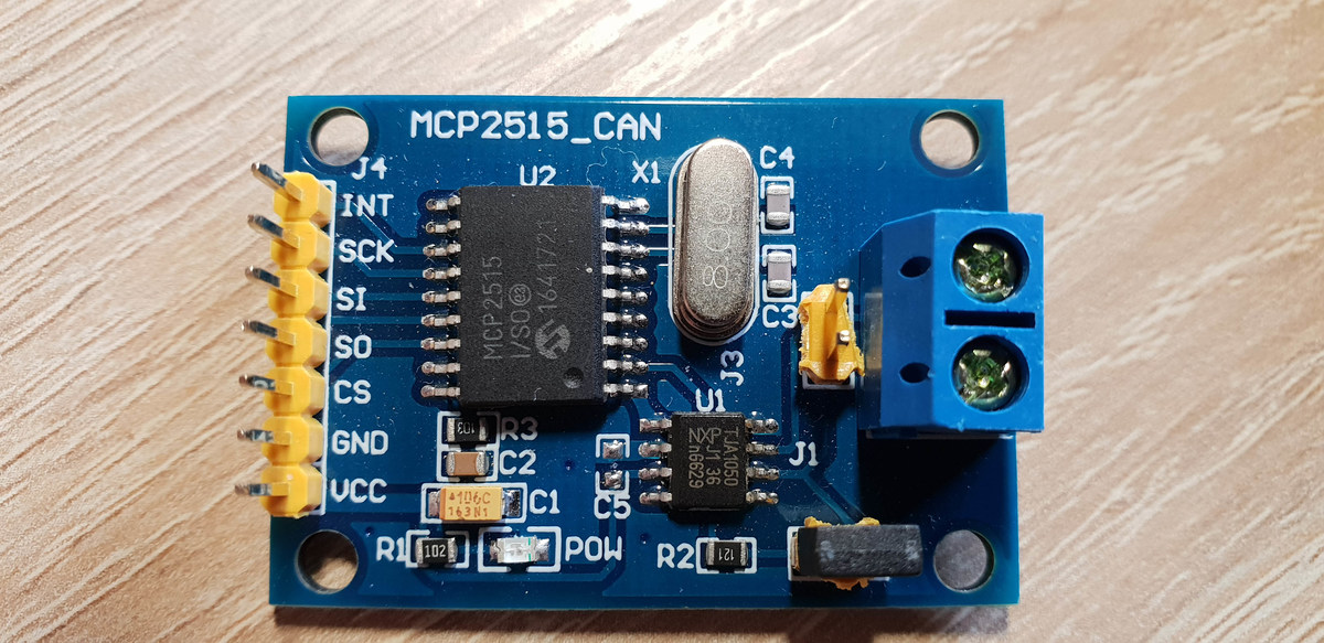

2x Arduino Nano 328P, 2x HC-05, 2x MCP2515_CAN Board
Bilder der verwendeten HC-05 Module und der MCP2515_CAN Boards findet
ihr im Anhang.

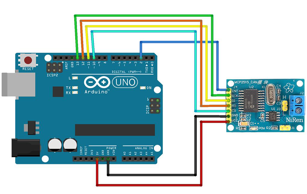

Außerdem habe ich einen Prinzipschaltplan für das MCP2515 Board
angehängt.
