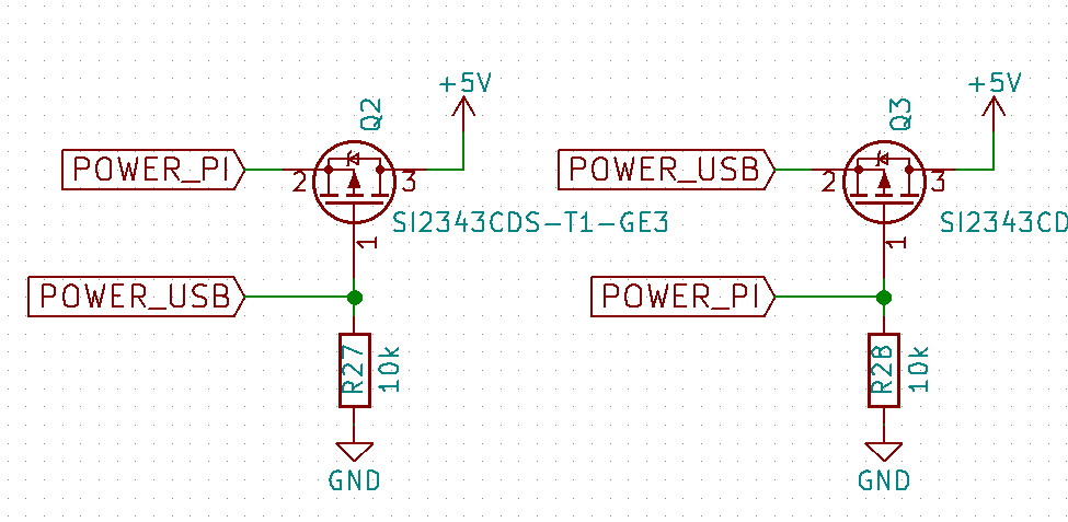

Guten Abend,
für eine Raspi-Erweiterungsplatine (die auch ohne Raspi über USB
verwendet werden kann) suche ich eine kluge Schaltung.
Sowohl der Raspi (über GPIO-Header) als auch USB können +5V
Betriebsspannung liefern.
Normal würde ich die Spannungen per Schottky-Dioden "verodern", aber ich
brauche da in etwa 2W und die Dioden würden unnötig warm werden.
Weiterhin kann ein Schaltregler auf der Platine nur bis 4,5V - ich
befürchte, der Spannungsabfall an den Dioden könnte stören.
Es soll im Prinzip nur verhindert werden, dass die beiden +5V
Eingangsspannungen irgendwie auf dem Board kurzgeschlossen werden
(können).

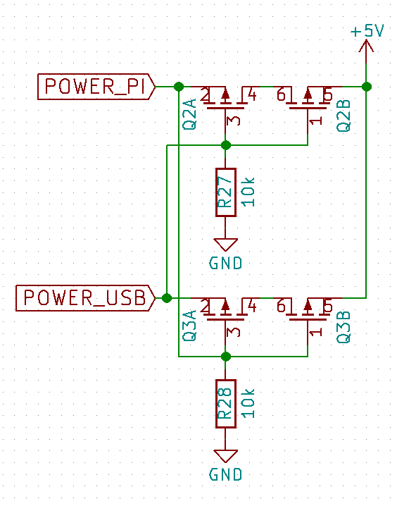

Daher die Idee mit den MOSFETs ... Leider stören aber die Bulk-Dioden
des MOSFETs.
Hat jemand eine Idee ohne exotische ICs verwenden zu müssen?
Viele Grüße,
Mampf
von HildeK (Gast)
Auf jeder Seite zwei Mosfets in Anti-Serie schalten?
von H.Joachim S. (crazyhorse)
bzw. gleich ein PhotoMos-Relais verwenden?
Oder eben power-path-controller (LT z.B.), aber das willst du ja nicht.

von Ach Du grüne Neune (Gast)
> des MOSFETs.

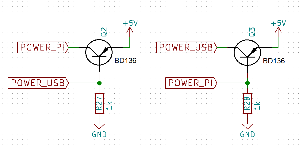

Bei Transistoren fallen die Bulk-Dioden weg, aber dafür ist jetzt leider
ein Basisstrom notwendig.
Welchen Strom willst du denn da drüber schicken? Grade mal weniger als
ein halbes Ampere?
Wenn du eine richtig fette Schottkydiode nimmst, dann bleibst du bei
USB-üblichen Strömen unter 0,3V Drop.
von Stefan F. (Gast)
Schwingt die Transistorschaltung (egal ob MOSFET oder Bipolar) nicht,
wenn man beide Spannungsversorgungen anschließt?
von Harald (Gast)
Nicht, wenn man es richtig macht. Wenn beide Versorgungsspannungen
angelegt werden, dann wird eine davon bevorzugt und die andere
abgeschaltet.
Hab' ich auch erst vermutet, dass sich die Transistoren gegenseitig
schnell ein- und ausschalten. Aber in Wirklichkeit gewinnt der
schnellere Transistor.
> abgeschaltet.
Genau. Man kann durch einen kleinen Kondensator, einen der beiden
Transistoren absichtlich bevorzugen.

von Torsten K. (Firma: TOKA) (avantasia)
Aus meiner Sicht reicht ein kleines Relais, das die eine Spannung (sagen
wir U2) abschaltet wenn an der Relaisspule die andere Spannung (U1)
anliegt und fertig ist. Wozu der Ganze andere Zauber.
von Mampf F. (mampf) Benutzerseite
> nicht,
nein, dann sperren beide^^
Hmm, so eine richtig überzeugende Lösung hab ich immer noch nicht
gefunden ...

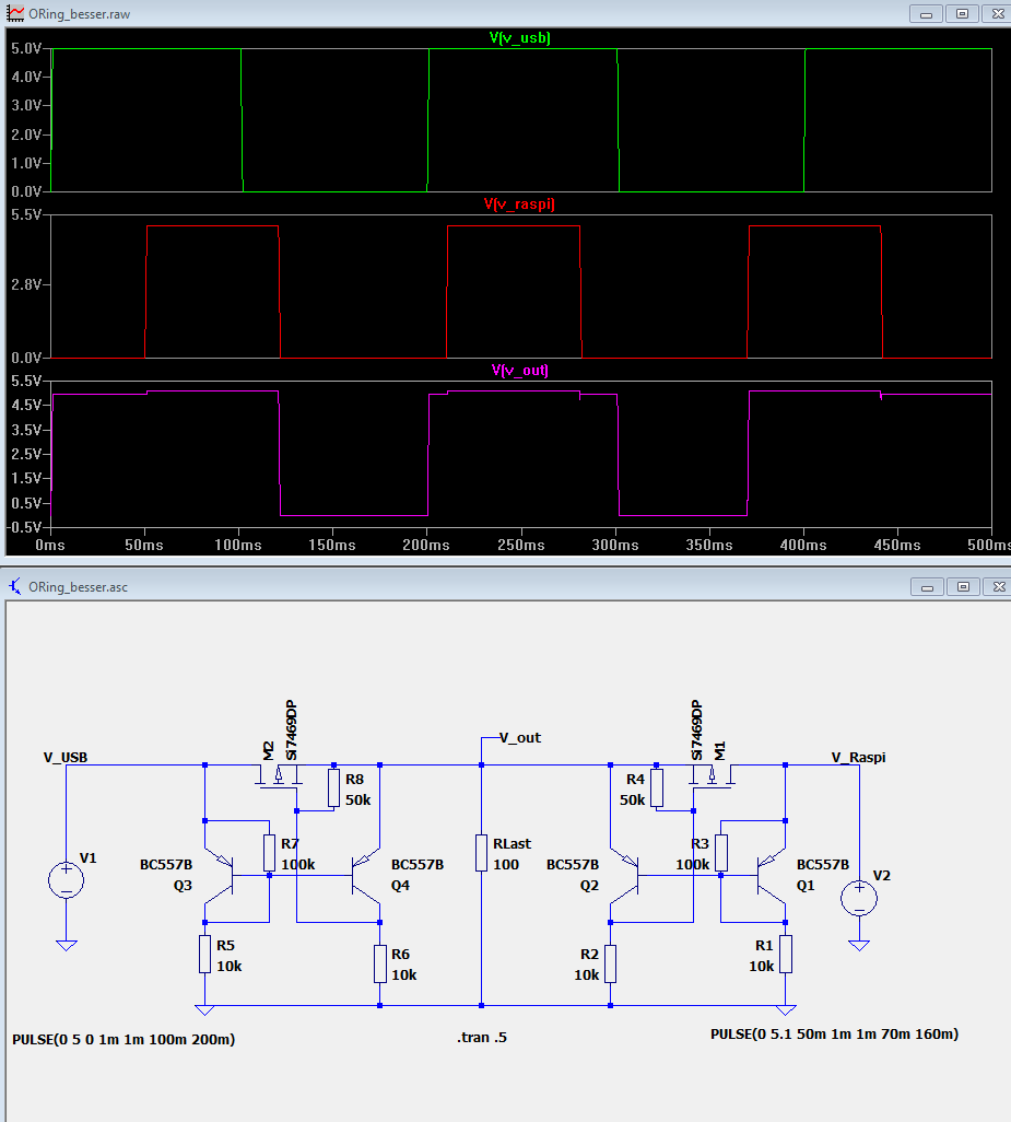

Immerhin sagt ltspice, dass das mit antiseriellen pmosfets funktionieren
würde

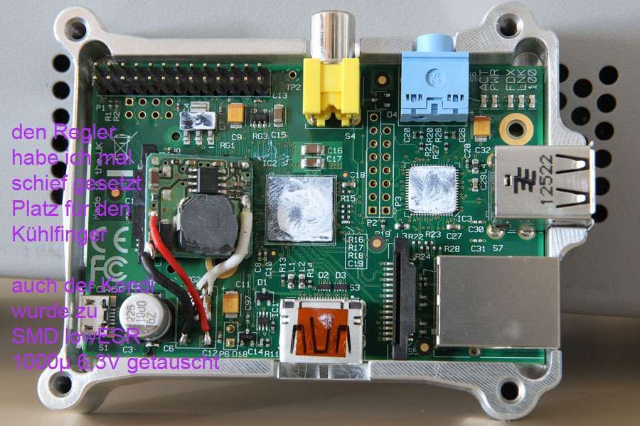

Winfried J. schrieb:
> das macht 8% Verlust
oh man, keiner der Poster hat je am mit dem PI gearbeitet.
gerade die neueren PI2 und PI3 sind so knapp oder nennen wir es mies
designed das schon 5V am orignalen Power microUSB zu Problemen führt:
Blitzsymbol -> Unterspannung.
Deswegen wird immer ein Netzteil mit 5,1V empfohlen, am GPIO umgeht man
die Polyfuse und pro Pin sind üblicherweise nur 1A zulässig, deswegen
gibt es die +5V Pins doppelt und auch mehr als einen GND.
also wenn am GPIO eingespeist wird, dann besser zwei +5V und zwei GND
wählen sowie eher auf 5,2V gesichert einstellen, passende Polyfuse
vorschalten.

von dirk h. (Gast)
O-Ring Controller ist bei sowas nice
von Magnus M. (magnetus) Benutzerseite
-> ideale Diode...?

von HildeK (Gast)
Ich komme nochmal zum ursprünglichen Thema zurück.
Unklar ist, ob USB und PI den Strom für ein drittes Board liefern oder
ob mit den +5V vom Ausgangspost auf Pi und USB gegangen werden soll?
Letzteres ist eher sinnlos ...
Für ersteres hat die Ausgangsschaltung auch den Nachteil, dass wenn
beide Quellen (PI, USB) Spannung liefern, die +5V nichts abbekommt oder
wenn man S und D vertauscht (was das ursprüngliche Problem des TO auch
beheben würde) die +5V nur noch über die Bulkdioden Strom bekommen und
so noch 4.3V übrig bleiben.
Daher mein etwas aufwändigerer Vorschlag im Anhang.

Es handelt sich um ein Aufsteckboard für einen Pi, das aber auch ohne Pi
per USB betrieben werden kann.
Als Aufsteckboard bekommt es die Spannung vom Pi, als USB-Variante ohne
Pi bekommt es die Spannung über USB.
Es sollte nur verhindert werden, dass die 5V vom Pi und die 5V vom USB
irgendwie versehentlich kurzgeschlossen werden.
Mittlerweile bin ich bei der Schaltung im Anhang hängen geblieben ...
Laut LTSpice macht sie genau das, was ich möchte.
Sind halt 4 MOSFETs (bzgw 2 Doppel-MOSFETs), aber mei, dafür fällt da so
gut wie keine Spannung daran ab und Rückfluss gibt es auch keinen.
Hmm, die Schaltung für zwei ideale Dioden quasi ...

von HildeK (Gast)
Ja.
Und gerade wegen dieser Frage habe ich den Aufwand getrieben:
> Ja.
> Peter D. schrieb:
>> D.h. wenn beide 5V liefern, soll nichts rauskommen?
Ist halt eine Kosten-Nutzen-Rechnung ...
- es soll nichts kaputt gehen
- Spannungsabfall möglichst gering
- nicht sinnlos Leistung verbraten
Alles andere wäre mit höherem Aufwand extra - ist aber nicht notwendig.
HildeK schrieb:
>> Und gleichzeitig über Raspi und USB kann das Board nicht verwendet
>> werden - der ARM merkt das, wenn er auf einem Raspi steckt und USB ist
>> dann deaktiviert.
> Auch schnell genug deaktiviert, so dass der ARM das auch noch schalten
> kann?
Das wäre dann der Fall, wenn das Board über USB in Betrieb ist und dann
auf den Raspi aufgesteckt wird?
In dem Fall würde sich das Board komplett abschalten, da beide
MOSFET-Pärchen dann sperren.
von HildeK (Gast)
Wenn das Board über den RasPi in Betrieb ist und dann USB gesteckt wird,
würde der ARM den USB bereits deaktiviert haben - richtig?
Ja, das meinte ich. Wenn das für deine Anwendung O.K. ist, dann passt
dein Vorschlag und meiner ist zu aufwändig.
Bei meinem wäre es auch immer so, dass der Eingang den Strom liefern
darf, der eine etwas höhere Spannung hat, schlimmstenfalls, bei gleichen
Spannungswerten, schaltet das immer hin und her.
Da mangelte es eingangs ein wenig an deinen Spezifikationen :-) ...
von HildeK (Gast)
Nachtrag:
probier auch mal die Variante vom Eröffnungspost, jedoch mit jeweils
vertauschtem D und S! Also doch mit nur zwei FETs.
Dann ist die Bodydiode in Richtung Verbraucher leitend und wird durch
den durchgeschalteten FET überbrückt. Wenn jetzt beide Eingänge 5V
haben, dann hat der Verbraucher noch immer 4.3V ...
HildeK schrieb:
Ja genau :)
Ja oft denkt man sich mehr als man schreibt und andere verstehen es dann
nicht mehr ... Sorry dafür!
Allerdings hab ich mir die Einwände nochmal durch denk Kopf gehen lassen
und eine Leitung weggelassen, die von POWER_USB zum Gate des
POWER-PI-Mosfets geht ...
Falls ich keinen Knoten im Hirn habe, müsste jetzt bevorzugt
Betriebsspannung vom Pi verwendet werden und wenn USB eingesteckt wird,
trotzdem. Nur bei USB ohne PI würde die Betriebsspannung über USB
verwendet werden.
So macht das irgendwie mehr Sinn ...
