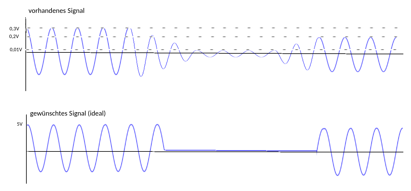

Hallo Lieber Elektroniker,
ich baue gerade an einem Projekt bei dem es um zum Teil um die
Verstärkung eines OOK (On-Off Keying) Signals geht.
Folgendes:
Das OOK ist ein 120kHz sinusförmiges Signal und hat eine Amplitude von
50-300mV bei einer '1' und ca. 10mV bei einer '0'. Ich will dieses
Signal verstärken und am Ausgang bei einer '1' ein sinusförmiges Signal
(mit 120kHz) und einer Amplitude von 5V haben und bei einer '0' einfach
Null Volt haben. Dazu habe ich mal ein grobes Bild gemalt welches die
Funktion erklären soll.

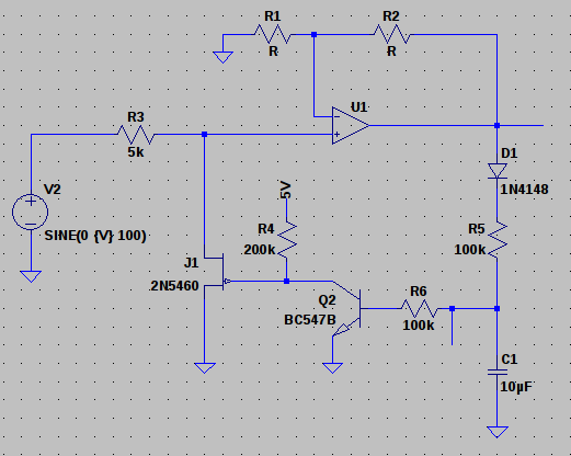

Da das Signal bei einer '1' ja variiert (von 50-300mV) habe ich mir
gedacht ich setze ein AGC (Automated Gain Control) Circuit ein. Das
funktioniert auch super, jedoch werden leider auch die 10mV bei einer
Null voll verstärkt und so sieht man am Ende keinen Unterschied mehr
zwischen einer '1' und einer '0'. Ich habe dazu mal die AGC-Schaltung
angehängt.
Hat jemand eine Idee wie ich nur die 50-300mV verstärken kann aber die
10mV unterdrücken/filtern kann?
bin über jegliche Idee erfreut,
Vielen Dank
schwimmer

Deine AGC macht genau das was sie soll: kleine Signale stärker
verstärken als große, so dass nachher kaum mehr ein Pegelunterschied da
ist.

Quatsch. Nach der Logik waere eine 5V Konstantspannungsquelle die
perfekte AGC.
Dein Noise Gate ist auch nur eine AGC die halt ausgetaktet wird. Der OP
ist mit einer AGC schon richtig drann. Er muss halt nur die
Zeitkonstante deutlich groesser als die Bitzeit waehlen, dann klappt das
auch.

Völlig daneben. Ein Noise Gate sperrt die Signale unterhalb einer
bestimmten Schwelle und alles, was darüber ist, wird nicht angetastet.
Das bedeutet für den TO, daß die Signale, die kleiner sind als ca. 20mV
gesperrt werden, während größere Signale durchgelassen werden. Die
können dann bequem als "1" ausgewertet werden. DAS ist das Ziel des
TO.

Naja, so wie du das sagst könnte man meinen du meinst einen bestimmten
Instantanpegel. Das ist natürlich nicht so, sonst würde die AGC eine
konstante Spannung ausgeben. Man muss die AGC natürlich so
dimensionieren, dass die Symbole nicht einzeln verstärkt werden, sonst
klappt es nicht. Sprich, die AGC muss "langsam" genug laufen um nicht
die '1'en und '0'en zu sehen sondern nur den Mittelwert.
Erwin D. schrieb:
> Das wiederum bedeutet, daß die 300mV des TO weniger verstärkt werden
> müssen als die 10mV.
Nein. Dann wäre die AGC falsch eingestellt. Du könntest die AGC auch
noch schneller machen, so dass sie auch die Bereiche zwischen den Maxima
des Sinus auf 5V "verstärkt". Ist aber halt unsinn.
Soso. Vorhin sagtest du, die Signale überhalb der Schwelle werden
verstärkt. Wenn sie das nicht werden ist das Noise Gate komplett
nutzlos. Wo willst du es einbauen?
Vor der AGC? Dann wird die AGC zu den Zeiten in denen das Noise Gate
sperrt irgendwelches Rauschen auf 5V verstärken. Klasse
Nach der AGC? Da ist das Signal aktuell schon kaputt und das Noise Gate
sperrt nie.
Statt der AGC? Woher bekommt der OP dann seine 5V?
Alles in allem wird der OP irgendwann eine Schwellwertentscheidung zur
Biterkennung machen müssen. Das sollte er aber natürlich NACH der AGC
machen. Dafür muss er aber seine AGC richtig dimensionieren.

Die Anordnung sollte folgende sein:
Als erstes das Noise Gate. Funktion wie schon von mir beschrieben.
Alle Signale, die aus dem Noise Gate kommen, müssen verstärkt werden,
damit die geforderten 5V erreicht werden. Und zwar mit kleiner
Zeitkonstante, damit die "1"-Bits schnell erkannt werden. Wenn kleinere
Signale (10mV) anliegen, kommt aus dem Noise Gate nichts raus, was
verstärkt werden kann. Wenn nichts da ist, wird das als "0" erkannt.
Logisch, oder?
Das war's schon!
Wobei die Verstärkung auch noch wegfallen kann, wenn man einfach nur
"Frequenz da/nicht da" auswertet und dabei "1" oder "0" rauskommt. Und
das NUR mit einem Noise Gate.

Das Einangssignal liegt laut TO bei
Luca S. schrieb:
> 50-300mV
Und das ist nun wirklich kein wahnsinnig großer Dynamikumfang.
Im Übrigen hab ich nochmal die Fragestellung durchgelesen und bin zum
Schluß gekommen, daß das einzige Ziel des TO ist, Spannungen unterhalb
von 10mV auf Null zu setzen. Alles andere hat er schon.
Und beim Nullsetzen kleiner Eingangspegel sind wir wieder beim Noise
Gate.
Um mal von dem Käse mit dem Noise Gate abzulenken: Hast du dir mal die
Schaltung des OPs angeschaut? Das ist imho ein normaler Verstärker (also
Opamp Standardschaltung) und er belastet das Eingangssignal dann
abhängig vom Ausgangspegel. Das kann in der Simulation funktionieren, in
echt sicher nicht zuverlässig bei einer "normalen" Signalquelle (zB.
Antenne). Vielleicht sollte man da mal ansetzen...
