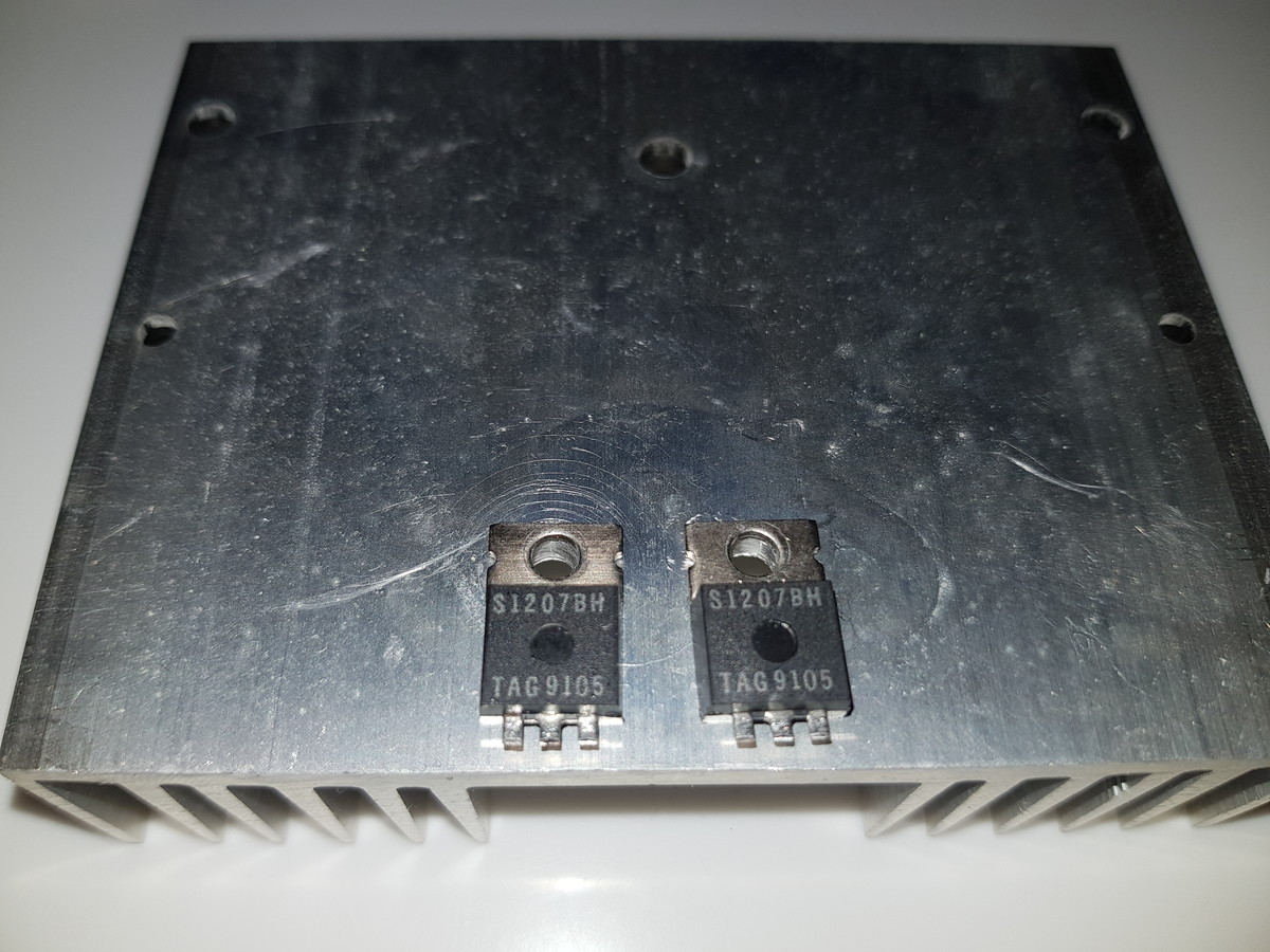

Hallo Ich habe hier zwei klinisch tote Thyristoren des Typs S1207BH. Kann ich dafür 2N6403G verwenden? DIese hätte ich lagernd. Vielen Dank!

Monroe schrieb: > Ich habe hier zwei klinisch tote Thyristoren des Typs S1207BH. > Kann ich dafür 2N6403G verwenden? DIese hätte ich lagernd. Sehr wahrscheinlich geht das, er ist halt etwas weniger empfindlich und hat auch einen etwas höheren Haltestrom.
#5447057
Eher nicht, TAG S1207BH Thyr., 12A, Ig max 5μA, 200V, TO-220 2N6403G Triggerstrom ~10mA @20° such dir besser einen 'sensitive Gate' Typ
#5447065
sensitiveunsensibel schrieb: > Eher nicht, > TAG S1207BH Thyr., 12A, Ig max 5μA, 200V, TO-220 > > 2N6403G Triggerstrom ~10mA @20° > > such dir besser einen 'sensitive Gate' Typ Mmh, zu schnell. Sorry, 07 hatte doppelte Bedeutung 5μA bei sensitive Gate Typen und 5-10mA für non-sensitives. Ohne echtes Datenbuch läßt sich das anhand der 'TAG Part Number Definition' nicht zweifelsfrei ausmachen. Schaltung prüfen.
#5447107
Monroe schrieb: > des Typs S1207BH. Das Datenblatt? https://www.semicon-data.com/scr/thy/s0/S1207BH.html Man achte auch auf die Kennbuchstaben. Nicht jedes Kühlblech ist isoliert! Antwort schreiben |
