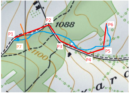

Ich möchte gerne auf einem Display die Richtung zu einem Wegpunkt
anzeigen.
Die Wegpunkte stammen dabei z.B. aus einer KML Datei.
Mein aktueller Standort kommt natürlich von einem GPS Empfänger.
Nun habe ich bereits lösungen gefunden, wie ich den Winkel zwischen zwei
Punkten berechnen kann. ebenso wie ich die Distanz dazwischen berechnen
kann.
Nun gibt es jedoch noch das Problem, dass ich nicht weiss, ob ich den
Punkt bereits passiert habe.
Wenn man sich eine Route auf einer Karte anklickt, so wird man ja nicht
unendlich viele Punkte anwählen, sondern nur die wichtigsten "Eckpunkte"
so dann sich dann eine relativ genaue Route ergeben würde.
Nun habe ich mir überlegt, wie ich denn nun feststellen kann, ob ich an
einem Punkt bereits vorbei bin. Dazu habe ich ein einfaches Bild
erstellt.
Gegeben sind die Punkte P1-6. Diese befinden sich in einer Datei.
Ich starte noch vor P1. Zu diesem Zeitpunkt ist es für mich mit dem
aktuellen Wissenstand noch kein Problem, den Winkel, Distanz, Richtung
etc. bis zu P1 zu berechnen. Nun passiere ich P1 an Punkt P7 (der blaue
Punkt) Dieser befindet sich jedoch nicht genanu bei P1. Die frage ist
nun, wie kann ich mathematisch feststellen, dass ich P1 bereits passiert
habe? Bei mehr als der hälfte der Strecke zwischen P1 und P1 sollte dies
kein Problem sein. Denn dann ist die Distanz zu P2 kleiner als jene zu
P1. Bis zur orangen Markierung ist dies jedoch bestimmt nicht der Fall.
Eine Möglichkeit wäre, das Erreichen der Punkte innerhalb eines
Umkreises von z.b. 10m zu prüfen. Dies würde aber die auf 10m genaue
bestimmung der Punkte der Route voraussetzen. Ein grösserer Radius würde
z.B. dazu führen, dass wenn man in die nähe von P2 kommt, dieser direkt
als passiert erkannt wird und dadurch direkt zu P3 navigiert wird. Was
dazu führt, dass man evtl. den Weg verlässt.
Ich bin mir ziemlich sicher, dass ich nicht der Erste bin, der sich über
diese Probleme gedanken macht. Kennt jemand mögliche Lösungen oder ist
die Methode mit dem Umkreis bereits das Mittel der Wahl?
Danke schonmal.

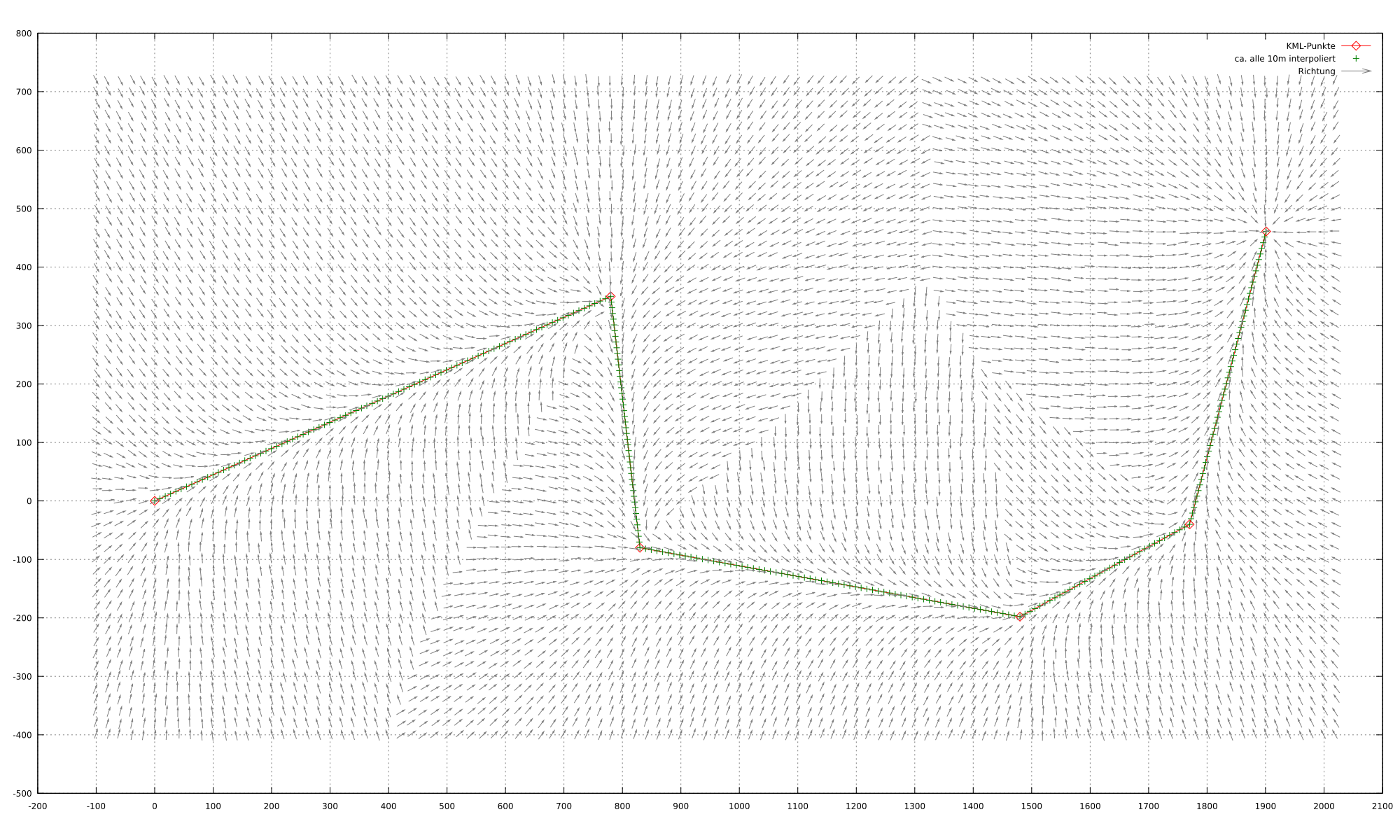

#5447807
Das bedeutet aber nicht, dass deine Software intern auch nur deine
angeklickten Punkte verwenden darf.
In den nachfolgenden Bildern ist Deine geklickte Strecke in rot von
links nach rechts geplottet (Koordinaten sind m), die Pfeile geben die
Richtung an, in die der Algorithmus an der Position des Pfeils zeigen
würde.
Der erste Ansatz, der immer den dichtesten Wegpunkt als Ziel wählt, ist
in 01_dichtester.svg. Das funktioniert nicht sinnvoll.

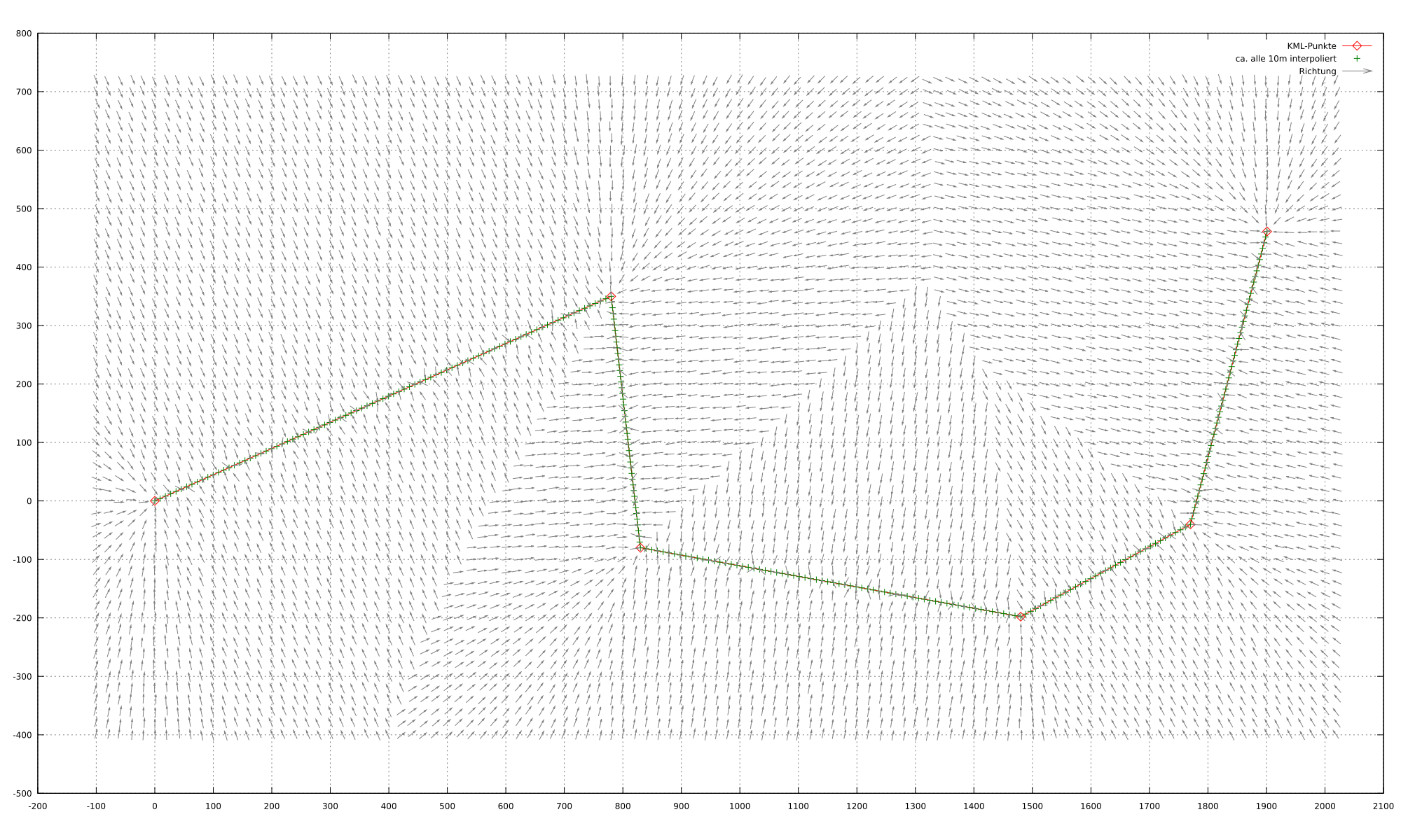

Wenn man intern die geklickten Punkte interpoliert (hier ca. alle 10m)
und als Ziel den nächsten interpolierten Punkt wählt, findet man
immerhin auf dem kürzesten Weg auf die Strecke. Wenn man dort ist, weiß
man aber nicht, in welche Richtung es weitergeht: 02_interpol.svg

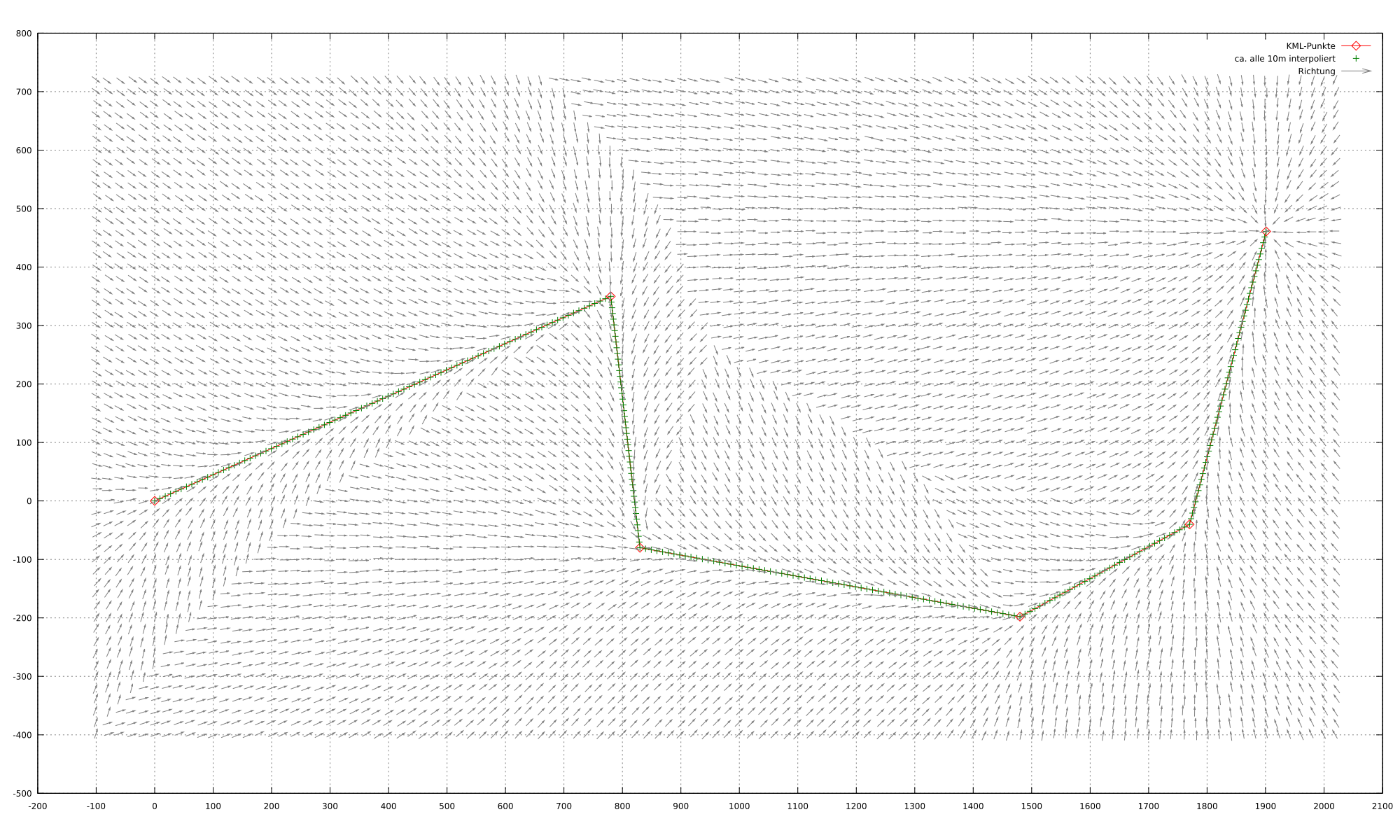

Der einfachste Weg, um eine sinnvolle Richtung zu gewinnen, ist, den
dichtesten interpolierten Punkt zu finden, von dort aus ein paar
interpolierte Punkte (hier ca. 50m) auf der Strecke weiter zu gehen und
diesen Punkt als Ziel zu nehmen: 03_vorhalt.svg. Damit läuft man
immerhin schon in die richtige Richtung und wird smooth wieder auf den
Weg geführt. Mit mehr Vorhalt läuft man eher in die Zielrichtung und
weniger senkrecht auf den Weg zu, schneidet aber in den Ecken die Kurve.

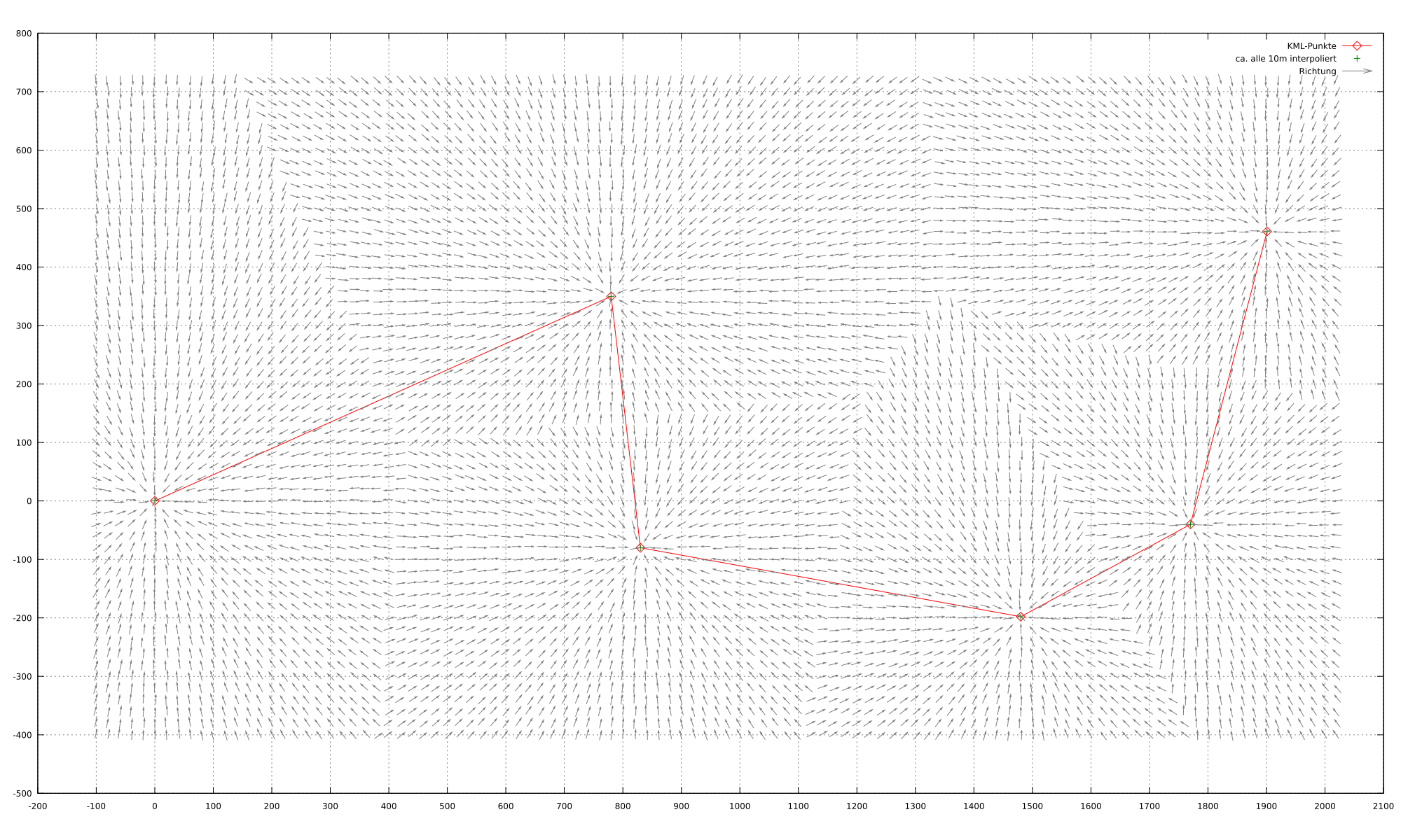

Einen Nachteil hat die Methode in Ecken: Bei (600, 100) wäre es evtl.
sinnvoller, gleich nach rechts zu laufen, statt erst nach oben, um den
Weg wieder zu finden. Wenn man erst den nächsten interpolierten Punkt
sucht und von dort aus nochmal in Wegrichtung weitersucht, und dabei als
Kriterium nicht nur eine kurze Entfernung zum int. Punkt verwendet,
sondern auch die Laufweite auf der Strecke berücksichtigt, kann man in
solchen Fällen etwas abkürzen und läuft so, dass man weiter hinten auf
die Strecke trifft. Diese Methode (zusammen mit den 50m Vorhalt) ist in
05_vorhalt_und_entfernung.svg dargestellt. EDIT: In der Praxis würde man
das Abkürzen zusätzlich irgendwie beschränken, um nicht z.B. von (900,
500) direkt zum Ziel zu marschieren.
Das alles ist mathematisch nicht komplizierter als dein vorhanderner
Algorithmus. Wenn der RAM für die interpolierten Punkte nicht reicht,
kann man diese auch bei jeder Suche on the fly berechnen, statt ein
vorberechnetes Array durchzugehen; wenn das ein paar Sekunden dauert,
sollte das für ein Wander-Navi egal sein.
OP #5448194
Tom K. schrieb:
Vielen vielen Dank!
Sieht wirklich hervorragend aus!
Auch deine Überlegungen helfen mir sehr weiter.
