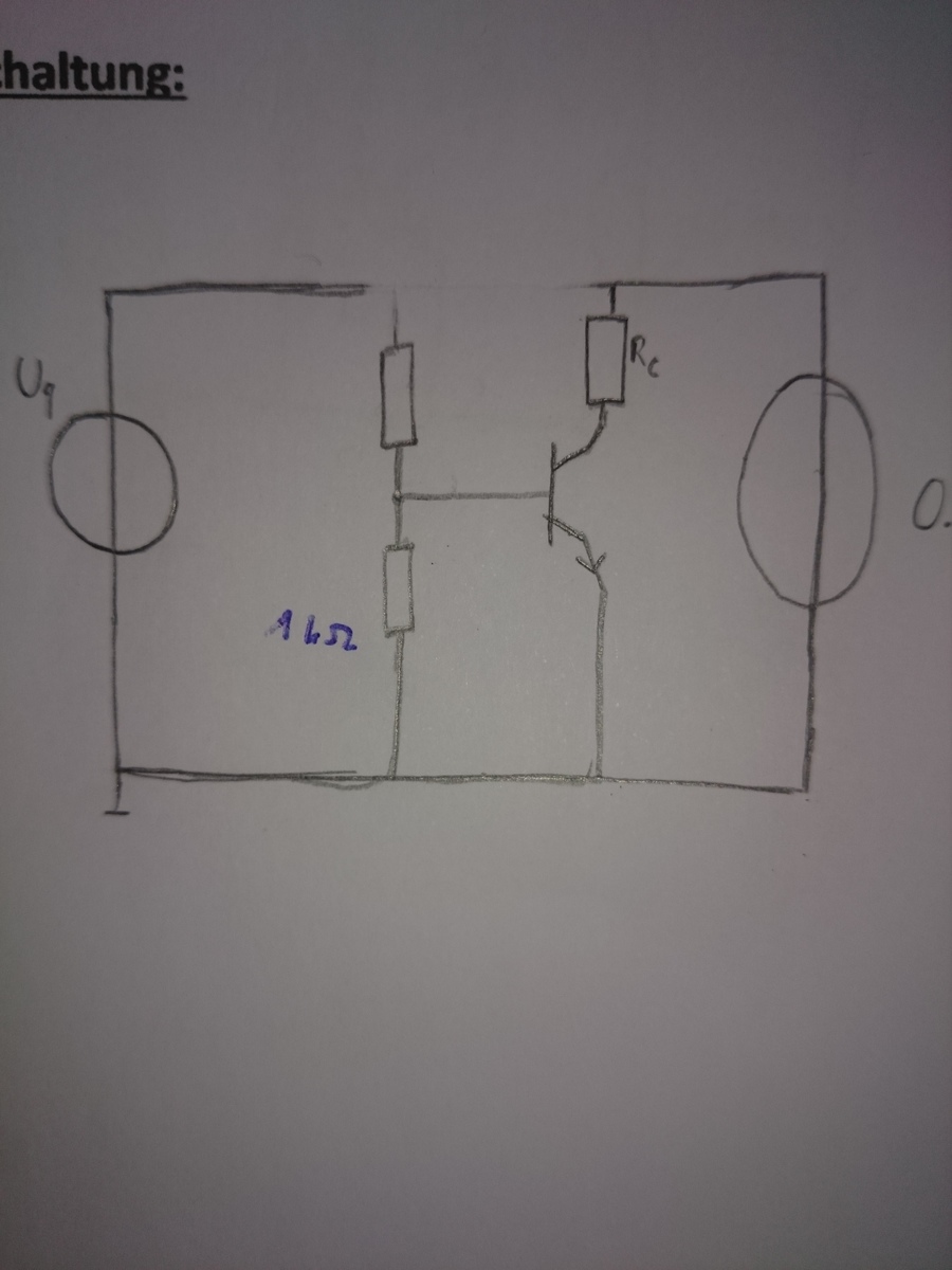

ich möchte als Basiswiderstand insgesamt 100kOhm haben. Dies wollte ich
mit einen Spannungsteiler mit einem Widerstand von 1kOhm gegen Masse mit
der variablen Quelle (rechts) lösen.
Jedoch weiß ich nicht, wie ich den oberen Widerstand zu dimensionieren
habe.
Bitte um hilfreiche Antworten.
Danke
Du meinst einen Eingangswiderstand (Impedanz) von 100kΩ?
Wie willst du das erreichen, wenn du den Eingang schon mit 1kΩ
belastest?
Auch ist die Schaltung nicht funktionsfähig wegen dem fehlenden
Emitterwiderstand. In dieser Schaltung würde sich der Transistor sofort
totlaufen.
