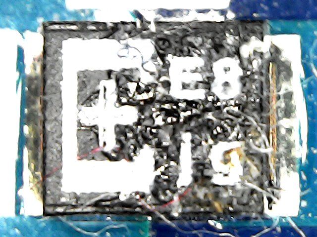

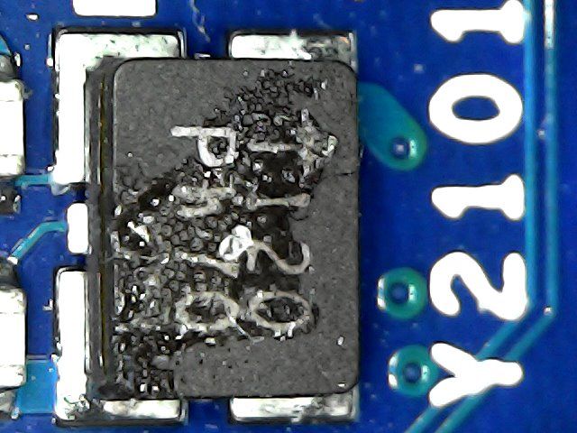

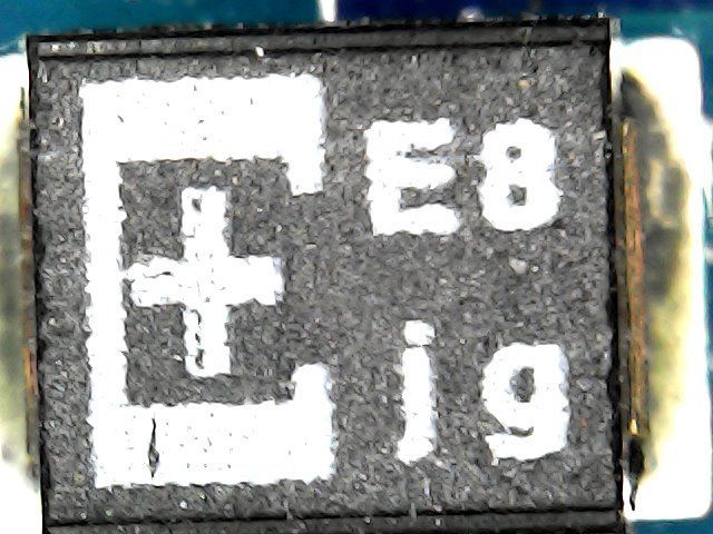

das Notebook macht nach einem falsch gepolten USB-Gerät keinen Mucks
mehr. Jetzt habe ich einige defekte Bauteile erkennen können. Leider
kann ich diese nicht identifizieren, so dass ich sie ersetzen könnte.
Vielleicht kann mir hier jemand helfen.
Die ersten beiden Teile sitzen nahe der USB-Buchse, das zweite davon ist
unbeschädigt nochmal vorhanden.

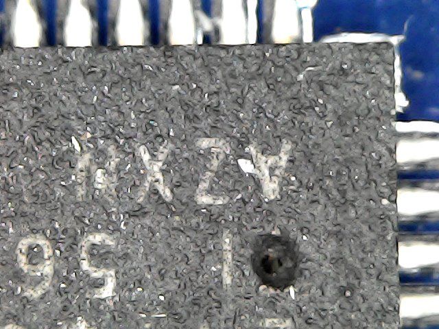

Das dritte Bauteil ist ein Ladecontroller für den Akku (BQ24780) mit
einem kleinen Loch drin. Bei Transistoren habe ich das schon mal
gesehen, da war das Loch allerdings größer und kraterförmig. Ist das
hier ein Defekt oder hat einfach das Gehäuse eine Fehlstelle von Haus
aus?

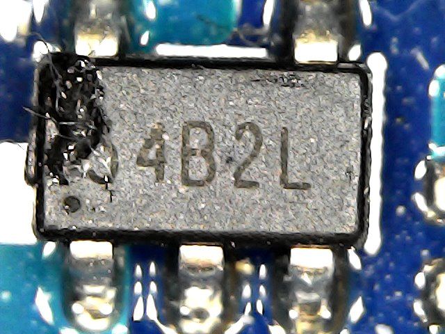

Und das letzte Bauteil sitzt direkt bei einem ARM-Controller. Ich hab's
mit verschiedener Beleuchtung versucht, kann es aber nicht entziffern.
Es wäre schön, ein paar Tips zu bekommen. Dann würde ich diese Bauteile
tauschen und mal sehen, ob bzw. was dann wieder geht.

Gast #5447887
>Wie geht so etwas?
Mit viel Gewalt. Sieht so aus als hätte da einer den Stecker
einer Powerbank falsch rum reingesteckt. Da wird noch mehr kaputt
sein als nur das was man sehen kann.
Gast #5448151
> Wie kann man denn USB verpolen?
Sprech mal mit einem EDV/IT Techniker. Sowas erleben die regelmaessig.
Ich hab aber auch schon einen TypA Stecker gesehen den man wirklich
drehen konnte. Da gibt es dann nicht das uebliche blaue Plastikteil im
Stecker sondern eine ganz duenne Platine.
Ich wuerde aber auch sagen das bei dem Laptop noch mehr defekt ist.
Olaf
