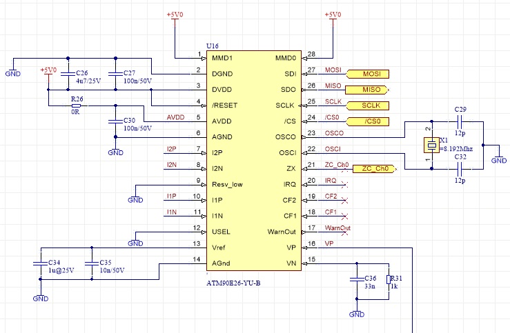

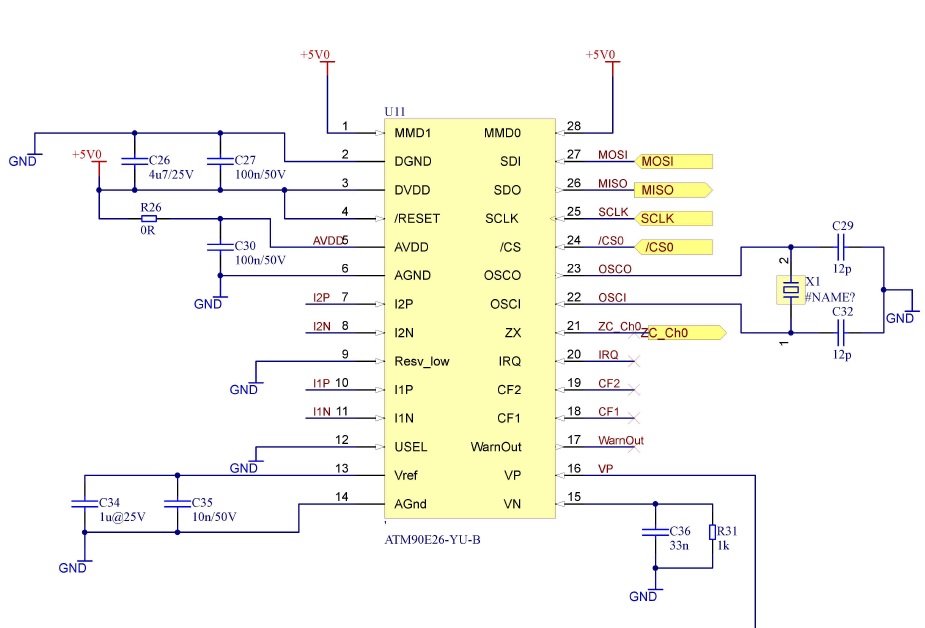

Derzeit bringe ich mir das Schematic- und Layoutdesign anhand eines
Projekts bei. Libraries wurden erstellt und mit Ihnen ein Schaltplan
erstellt.
Seit kurzem habe ich den Zustand, das im erstellten Schaltplan (PDF)
Labels der Spannungsversorgung sowie Labels der Bauteile teilweise nach
links gerückt sind.
Auf einem anderen PC wird das PDF korrekt erzeugt. Bisher konnte ich
keinen Unterschied in den Projekt/Workspace Einstellungen finden. Woran
könnte der Versatz der Lables kommen?

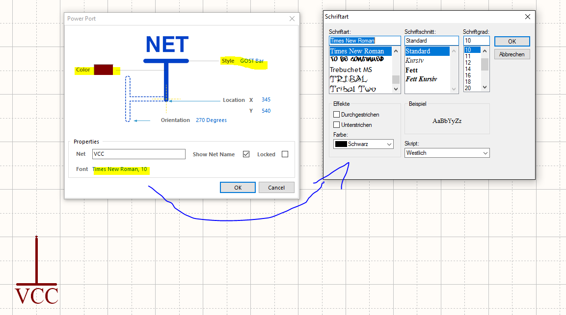

Siehe Anhang. Allerdings ist da keine Einstellung für die horizontale
Ausrichtung. Ich hab keine Ahnung wie das geändert werden kann.
Vielleicht über ein Skript...aber über die normale Benutzeroberfläche
sehe ich da keine Möglichkeit.
