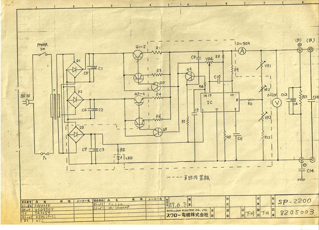

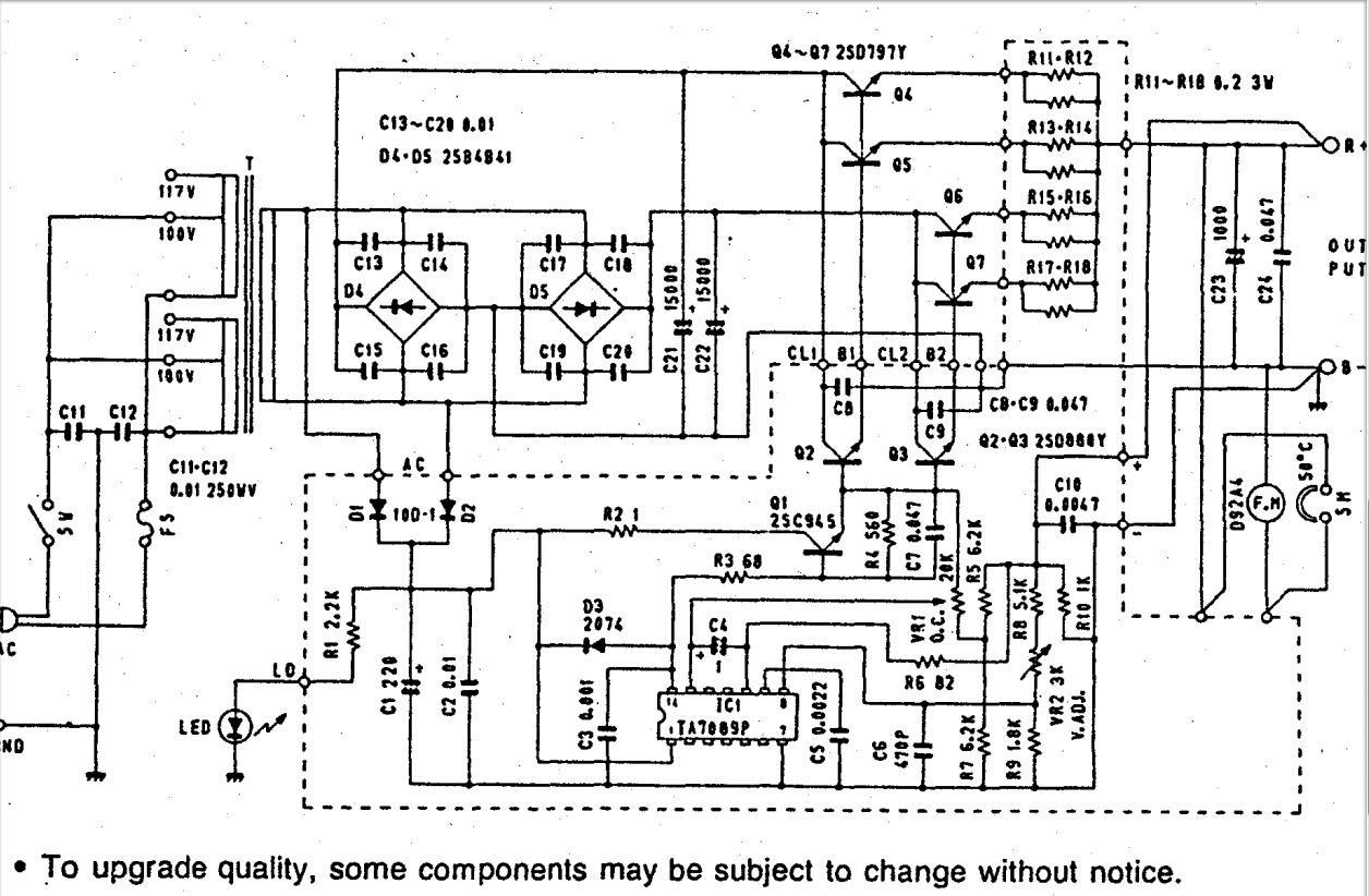

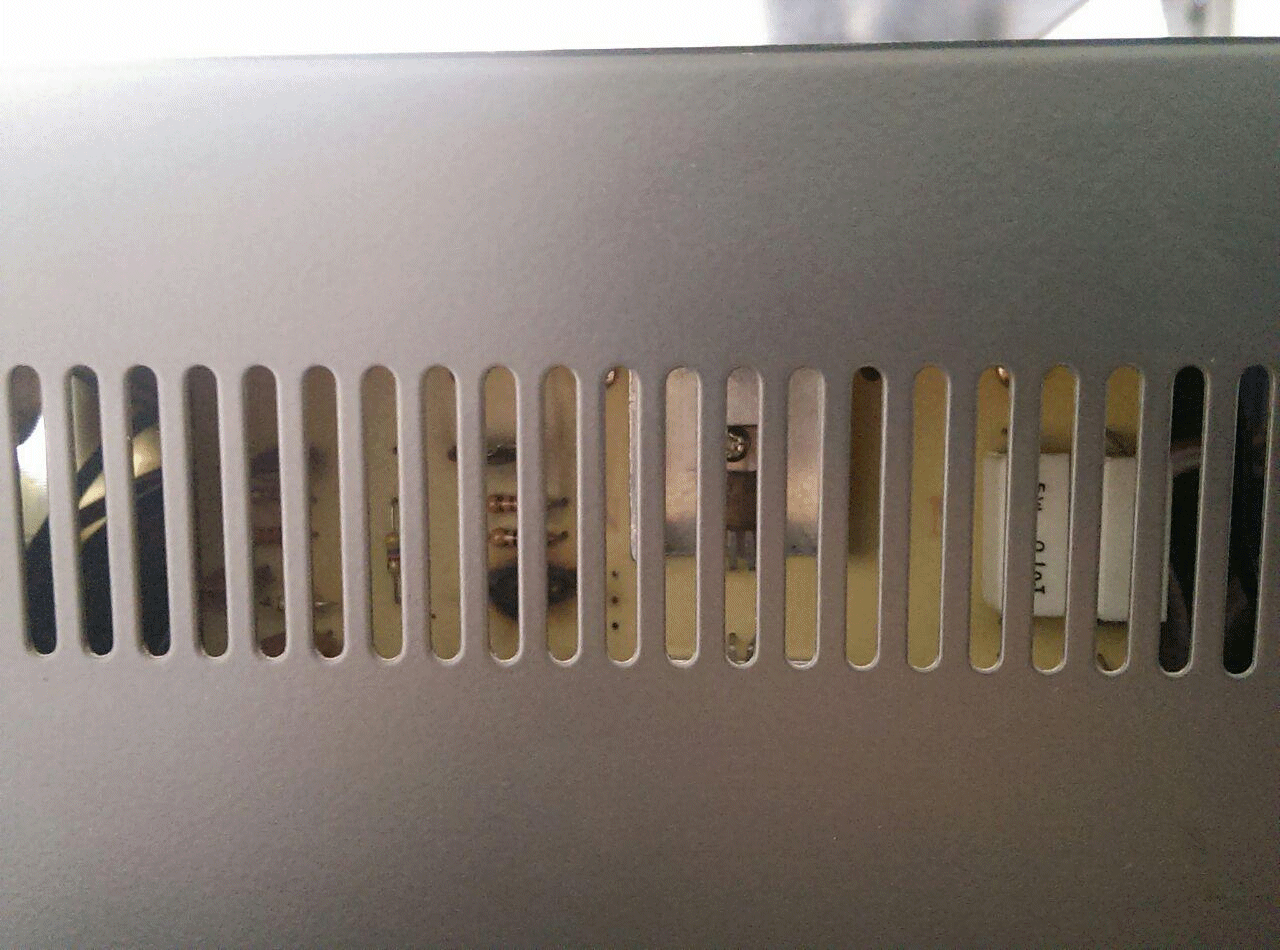

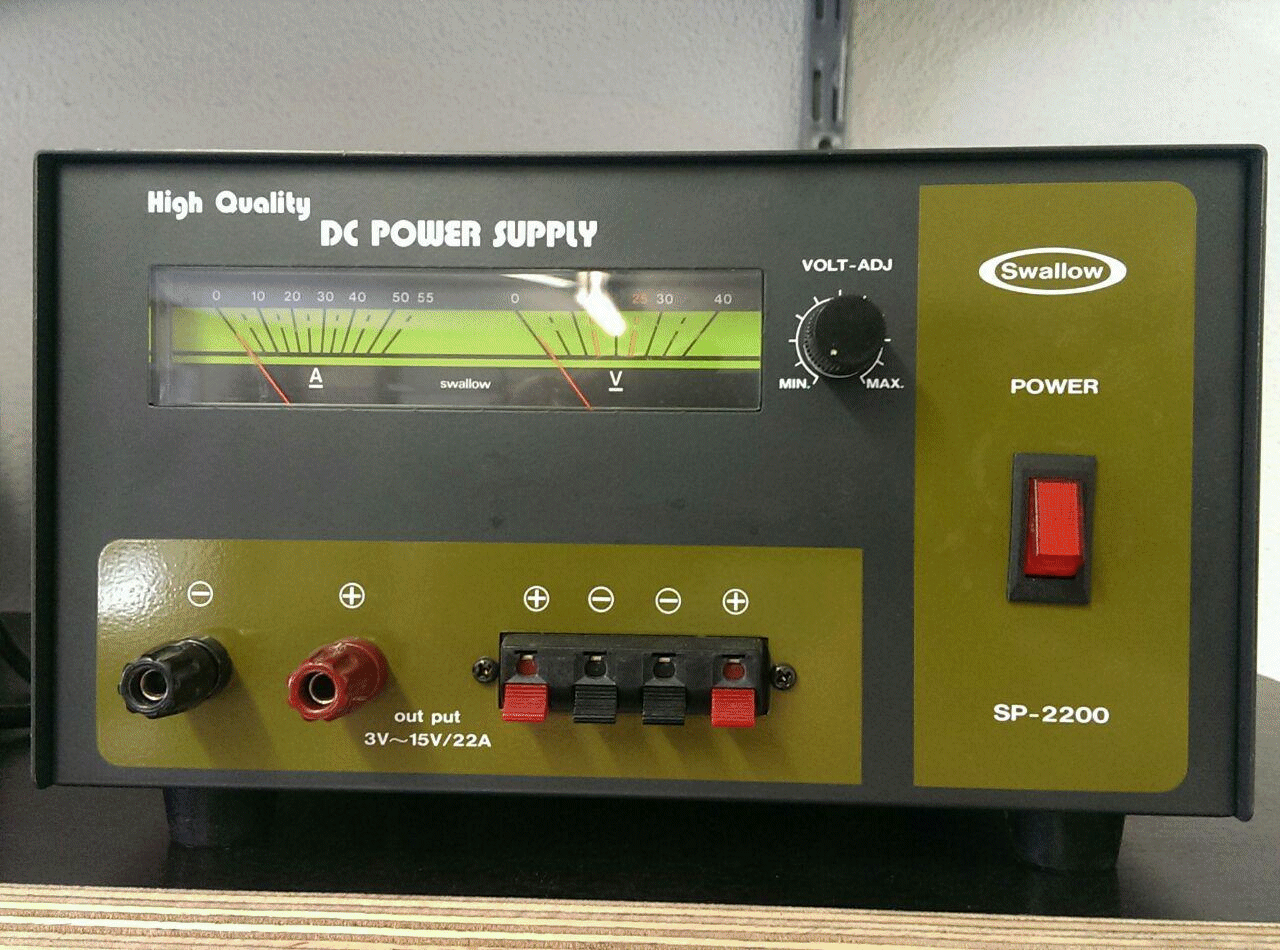

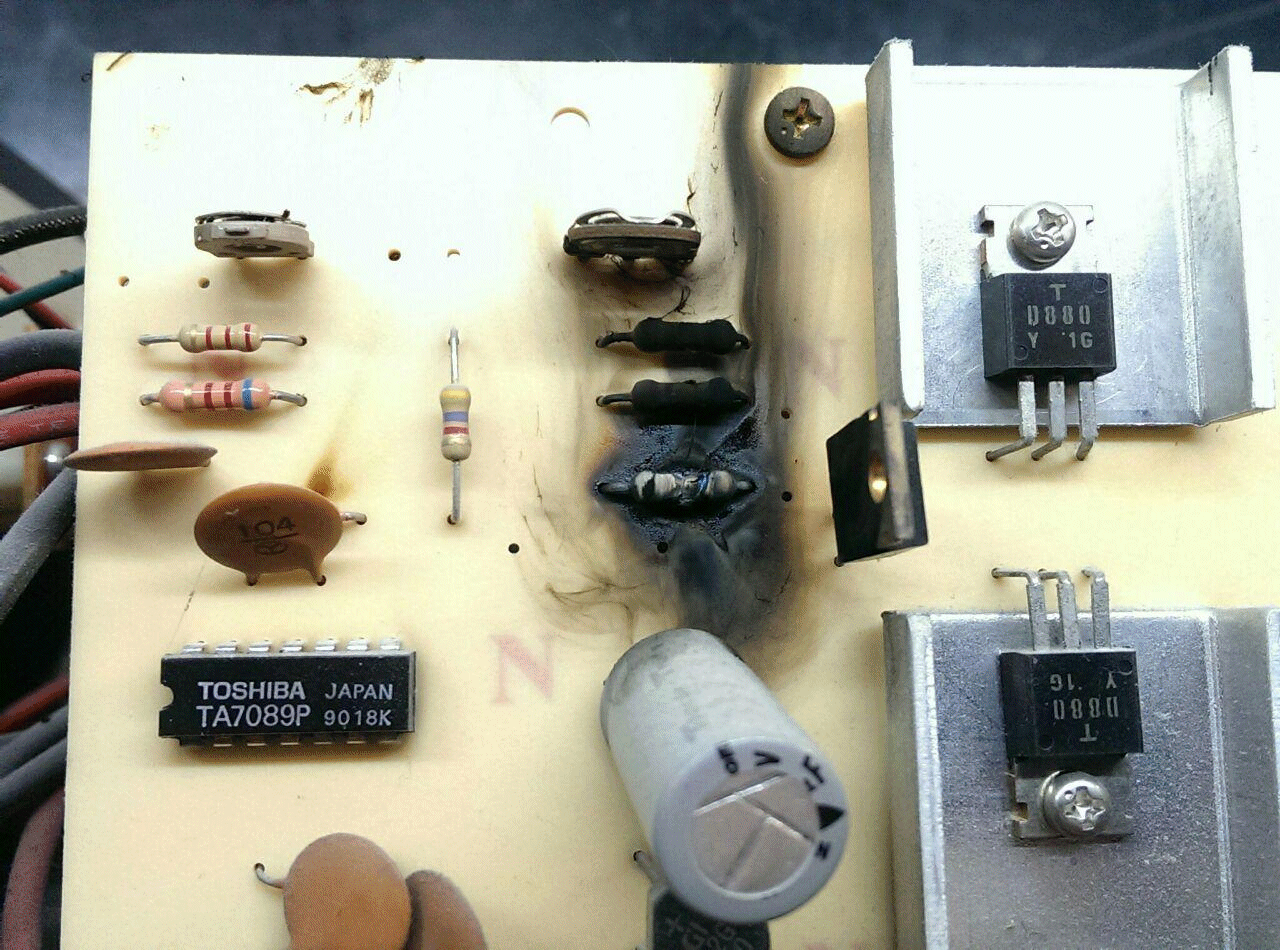

Hallo Leute, mein altes 22A Netzteil, welches min. 20 Jahre an meinem TS-790 durchgelaufen ist, ist abgeraucht. Eigentlich kein schlimmer Schaden und ein Schaltplan ist auch vorhanden, nur meinten die Japaner es ist nicht nötig die Widertandswerte zu bennen. Das Spannungsregler IC ist ein TA7089P, dafür gibt es auch nur wenig Beispielschaltungen. Beim LM723 wird man ja totgeworfen. Der Transistor Q9 ist durch und die Widerstände R7 und R14 sind abgebrannt. Zumindest konnte ich den R14 noch mit 15Ohm ausmessen (ob das stimmt?), von R7 ist nur noch Kohle übrig. Hat jemand noch ein Netzteil aus dieser Serie und kann mir die Orginalwerte nennen. Man kann das sogar durch die Schlitze im Gehäuse sehen, aufschrauben ist also nicht nötig. Ich habe einen ähnlichen Schaltplan von ICOM gefunden. Hier sind die Werte für R14 68Ohm und für R7 1Ohm. Der R14 sitzt oberhalb dem keramischen 104 Kondensator (durch diesen auf dem Foto verdeckt), darunter der TA7089. Vielen Dank! Olli

Oliver S. schrieb: > Meine Anfrage > bezieht sich auf die Werte von R7 und R14. Wie kann ich die Angabe der > Werte vergessen wenn ich genau danach frage? Häh? Du hast doch den ICOM Schaltplan vor dir liegen und siehst, das die Jungs 1 Ohm für deinen R7 und 68 Ohm für den R14 verwendet haben. Das ist auch völlig unkritisch, ich wette, die Kiste läuft auch mit 56 oder 47 Ohm für R14. Die Hauptaufgabe ist also nicht das Rausfinden der Werte, sondern den Grund zu eruieren, warum die Widerstände dieses Schicksal hatten.

Matthias, ich wollte eigentlich nur die orginal verbauten Werte wissen, weil nicht mehr zu erkennen. Und meine Bitte war, falls jemand ein solches NT hat, mal nachzusehen. Nicht mehr und und nicht weniger. Das hätte ich wohl deutlicher hervorheben sollen. Ich wollte keine wissenschaftliche Abhandlung dieser einfachen Schaltung. Q9 hatte Kurzschluß und der Pin 14 am TA7089 war tot. Mehr ist da nicht drin was hinüber sein kann. Alle anderen Qs, Cs und weitere Rs sind auch ok. Erledigt...

Auflösung des Rätsels: suchen der entsprechenden Bauteile 1. Plan (NT04.gif): R7 (? Ohm) R14 (? Ohm) Q9 2. Plan (NT05.gif): R2 (1 Ohm) R3 (68 Ohm) Q1 (2SC945) Wie hinz auf R8, R10 und VR4 kommt?
#5450901
Diese Widerstände sind vermutlich durchgebrannt, weilt die Endstufe (Q1, Q2, Q3, Q4) nicht mehr verstärkt hat. Der gesamte Laststrom geht dann durch Q7, Q8, Q9 und R7 bis R7 durchgebrannt ist. Danach geht der gesamte Laststrom durch R15 und Q9, die daher auch durchgebrannt sind. Es ist ziemlich wahrscheinlich, dass nun auch das IC defekt ist.

Stefanus F. schrieb: > Es ist ziemlich wahrscheinlich, dass nun auch das IC defekt ist. Nach der Aussage des TO ist das unwahrscheinlich wahrscheinlich: Oliver S. schrieb: > Q9 hatte Kurzschluß und der Pin 14 am TA7089 war tot.

Vielen Dank für die konstruktiven Antworten!!! Das NT ist ohne Last abgeraucht! Es lief hier quasi immer durch, auch ohne Verbraucher. Also kein Schmelzsicherungs-, Strom- oder Kühlungsproblem. Da auch der R14 geraucht hat, ist es nicht verwunderlich dass auch der TA7089 durch ist. Messtechisch sind alle Transistoren ausser Q9 ok. Nach der langen Zeit spendiere ich dem NT allerdings einen komplett neuen Satz Halbleiter. Nur der TA7089 ist noch nicht geliefert worden. Jetzt bitte keine Diskussion über das Durchlaufenlassen und über den kompletten Halbleitertausch... Ich möchte nochmals anfügen dass dieses Netzteil hier ca. 20 Jahre durchgelaufen ist. Für mich kein Qualitätsproblem! Das muß ein aktuelles Schaltnetzteil erstmal solange mitmachen!
