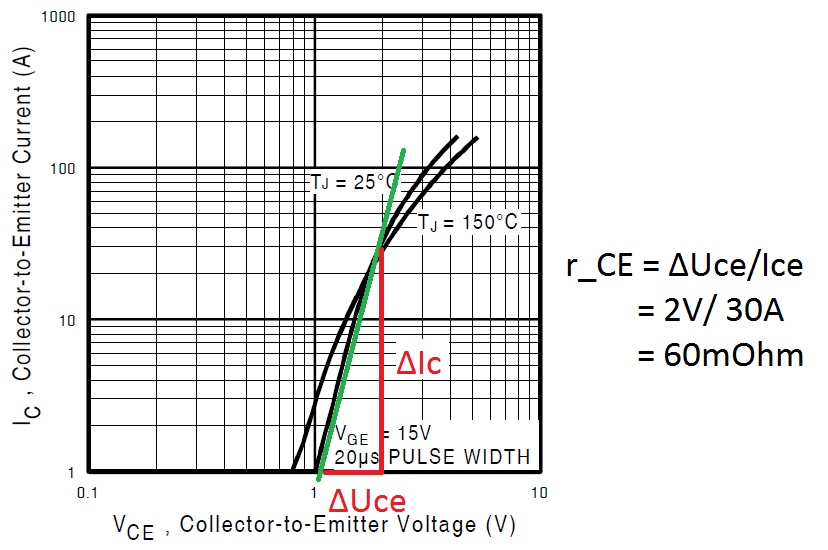

in der angehangenen Grafik ist die Uce/Ic Kennlinie eines
Leistungsschalters.
In dem Datenblatt ist der differentielle Widerstand r_ce nicht
angegeben. Habe ic diesen richtig ermitteln?
Vorgehen: liniearisierte Steigungsgerade eingezeichnet, Steigungsdreieck
an gut ablesbaren punkten eingezeichnet und daraus delta Uce bzw. Ic
abgelesen.
(Blutiger) Anfänger
PS: Ich habe verschiedene Datenblätter von verschiedenen Hertsellern
vergleichen. Semikron gibt r_ce an und Infineo nicht?! Warum?
Weil sich der differentielle Widerstand entlang des Stromes ändert. In
Anwendungen, in denen der Strom sinusförmig verläuft (Wechselrichter,
Gleichrichter), ändert sich der differentielle Widerstand entlang der 50
Hz Periode.
Entsprechend müsste man einen Graphen angeben, inwiefern sich der diff.
Widerstand mit dem Strom verändert.
Das ist aber nur die halbe Miete, denn für die Durchlassverluste
benötigt man neben dem diff. Widerstand auch noch die "Knie"-Spannung
(weiß gerade nicht, wie das Fachwort auf Deutsch heißt).
Durchlassverluste ergeben sich zu:
Pcond = V0*IAV+r_ce*Irms^2
V0: "Knie"-Spannung
IAV: Mittelwert des Stromes durch den Schalter
r_ce: Diff. Widerstand
Irms: Effektivwert des Stromes durch den Schalter

foobar schrieb:
> Mir scheint, du hast das "delta" vergessen...
Ja, ich habe den absoluten Wert abgelesen. Muss, wie ihr schon erkannt
habt, 1V sein.
