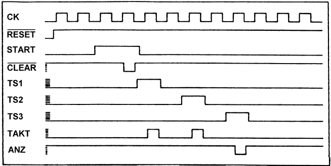

Ich sitze gerade an meiner Laboraufgabe in Digitaltechnik und komme
einfach nicht weiter:
Gegeben ist folgendes Zeitdiagramm für den Versuch (siehe Anhang)
Hier einmal grob die Aufgabenstellung zusammengefasst:
Anhand dieses Diagramms soll eine Systemsteuerung für einen Addierer
erstellt werden. Dabei wird der Clock CK mit einem prellfreien Taster
erzeugt, ~Reset und Start über je einen Schalter. Die restlichen Signale
~Clear, TS1, TS2, TS3, Takt und ANZ sollen dann die Ausgänge sein,
welche einen 4-Bit-BUS für einen Addierer steuern.(nicht direkt
relevant, nur für den Hintergrund)
Für die Systemsteuerung sind genau 4 positiv Taktflankengesteuerte
D-Flip Flops vorgeschrieben, und sonst dürfen nur noch die logischen
Grundgatter AND, OR, NOT genutzt werden.
Der Ablauf der Steuerung soll so sein, dass einmal auf Start gedrückt
wird, und dann das Zeitdiagramm "abgearbeitet" wird und am Ende
angehalten wird, sodass der vorgang manuell mit ~RESET zurückgesetzt
werden muss, wenn man noch einmal rechnen möchte.
Nun zum Problem dabei: Ich wollte diese Aufgabe mit einem einfachen
Automaten lösen, bei dem die Zustände mit Hilfe der Flip Flops einer
nach dem anderen durchgegangen werden.
Das Problem wäre allerdings, dass die gegebenen Flip Flops ja nur bei
den positiven Taktflanken ihren Zustand ändern, und nur einmal pro Takt
der Zustand gewechselt wird. Im Zeitdiagramm (steht auch in der
Aufgabenstellung) ist jedoch zu erkennen, dass sich die Ausgangssignale
auch bei den negativen Taktflanken ändern. (zB TAKT ist nur für eine
halbe Taktperiode aktiv)
