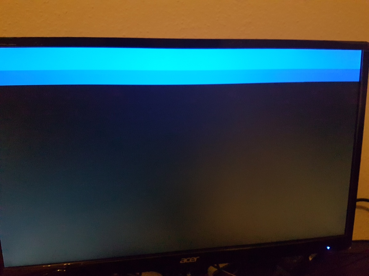

Nach dem Starten von meinem PC zeigt der bildschirm zunächst die windows
zeichen ganz normal an aber nach dem der pc hochgefahren ist flackert es
wie bei dem bild angezeigt.
Pc ist schon etwas älter aber er funktionierte bis heute einwandfrei und
auch noch sehr schnell ich weiß jetzt nicht ob es am bildschirm liegt
oder an der grafikkarte? einen weiteren bildschirm zum testen habe ich
nicht zur verfügung hättet ihr eine idee woran es liegen könnte?

Stimmt hab Ich vergessen zu schreiben an meinem tv habe ich es
angeschlossen da wurde aber weder flackern noch sonst was angezeigt, der
bildschirm war einfach nur schwarz :/
Würde mal folgendes versuchen bzw. prüfen um Softwarefehler (Treiber,
Konfiguration) auszuschließen.
1. in den abgesicherten Modus starten
2. Linux Live-CD booten
#5455927
vielleicht hast du ja einfach am PC eine ungünstige Auflösung der
Grafik-Karte ausgewählt.
Da würde das zickige Verhalten des Monitors und das garnicht-Verhalten
des Fernsehers erklären können.
--> Fahr den PC mal im abgesicherten Modus hoch, da wird eine recht
kleine Grafik-Auflösung genutzt, welche du auch einstellen kannst für
den Voll-Modus.
Hat der noch das analoge VGA?
Da gab es öfters Probleme mit Flackern, wenn die Phasenlage nicht 100%ig
exakt getroffen wird. DVI/HDMI/DP schaffen Abhilfe, so vorhanden. Und
ein DVI Kabel ist nichtmal teuer.
Ansonsten müsste man alles testen. Falls Du keine weiteren PC
Komponenten in der Nähe hast (Kumpel,Nachbarn) - geh zum lokalen PC
Schrauber Laden an die Service Theke.

Wenn ich danach im abgesicherten Modus bin wie soll ich weiter vorgehen
um Software Fehler auszuschließen?
Ja, ist ein VGA Kabel ich Versuche es mal mit einem DVI aber kann es
denn daran liegen schließlich benutze ich den PC schon sehr lange mit
diesem Kabel?
> denn daran liegen
Dass VGA kaputt ist (egal ob im PC oder im Monitor) und DVI funktioniert
ist zwar technisch möglich, aber nicht sehr wahrscheinlich. Wenn man
aber passende Stecker und Kabel hat ist es ja leicht zu probieren.
Ich habe zwar Monitore, die über VGA funktionieren und über DVI nicht,
aber das war bei denen schon immer so. DVI ist auch etwas komplizierter.
