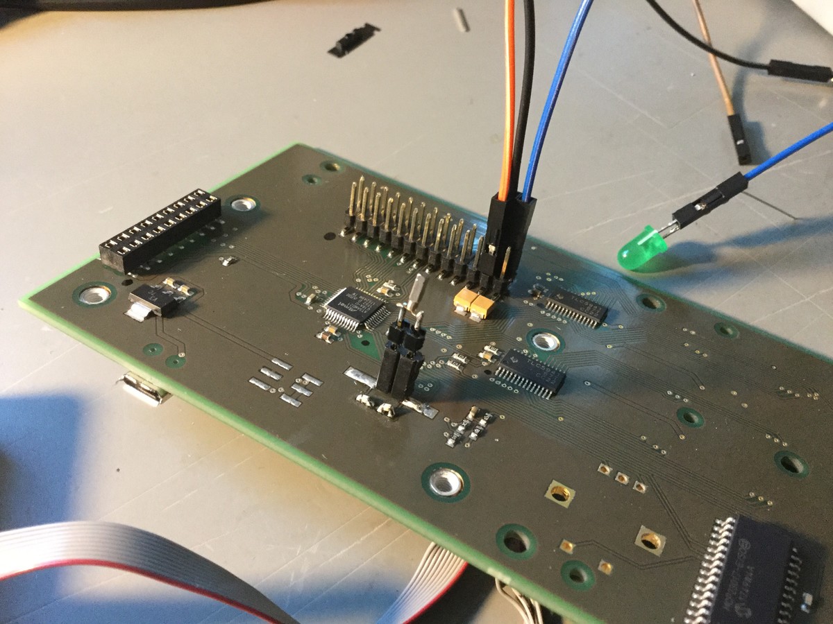

ich suche verzweifelt einen Uhrenquarz mit 32,768 kHz im HC49/SMD
Gehäuse. Sowas scheint es aber bei keinem Distri im Angebot zu geben.
Hintergrund ist, dass ich auf einer Platine als Backup diesen Footprint
platziert habe in der Annahme, dass es kein Problem wäre, so einen Quarz
zu finden. Jetzt wird wieder Erwarten der Quarz benötigt und ich finde
keinen passenden.
Hat irgendjemand eine Idee wieso es so einen Quarz in so einem Package
offenbar nicht oder nur selten gibt?
Und ja, wenn alle Stricke reißen werde ich was draufgebastelt kriegen,
nur ordentlich wäre schöner...
