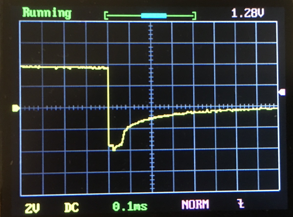

von Oszi (Gast)
Ich habe jetzt nochmal geschaut, es sin 4700uF. Ich habe gerade eine
Spulen probiert (wie den C parallel zum Oszilloskop und zum LiPo und
wenn ich den Lipo abmache geht die Spannung von der Lipospannung zu etwa
-0.8 mal der Lipospannung also etwa -3.5V. Dann steigt sie innerhalb
einer 10tel ms auf etwa -2V und ist dann nochmal 0.1ms später auf 1V und
steigt dann weiter bis die Spannung nach ca. 2 ms auf 0V ist. Sollte das
so sein? Die Spule hat ca. 1000 Windungen, in den Kern habe ich ein
Stück Eisenrohr gelegt.
von HildeK (Gast)
Nicht den LiPo direkt an die Spule legen!
Mein Vorschlag zum Forschen war: Lade den Kondensator und lege den dann
an die Spule, an die das Oszi angeschlossen ist.
