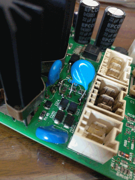

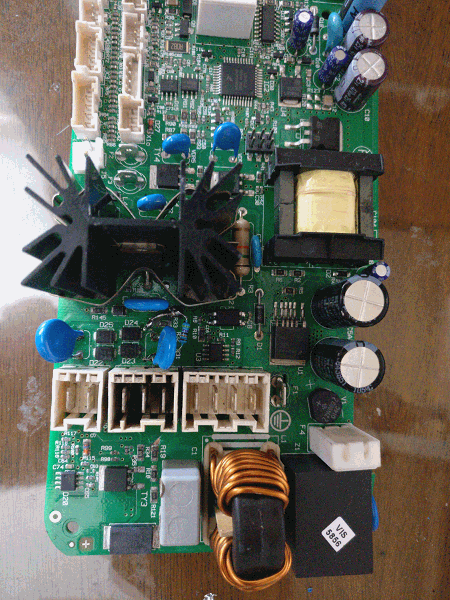

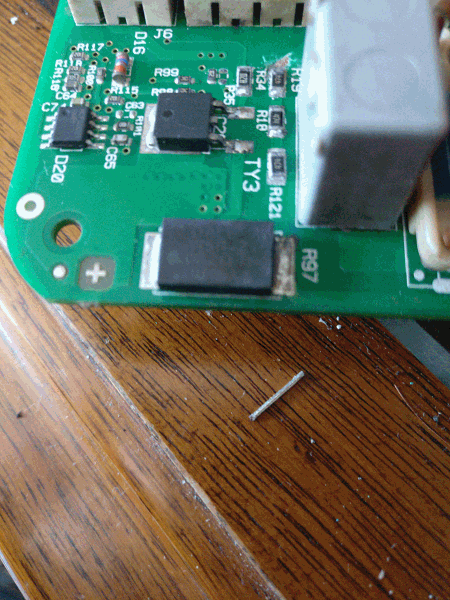

leider ist meine eq.7 Siemens Kaffeemaschine defekt (Siehe Bilder).
Mein Vorbesitzer hatte wohl flüssigkeit "reingelehrt" deswegen Sieht die
Platine so aus!
Die maschine hat angefangen zu spülen und auf einmal schwarze Wolke und
strom aus...
der Schwarze Stecker ist der von der Heizung (habe auf kurzschlus
geprüft ist kein da, die Wendel hat ca. 60Ohm)
der nächste mit 2 Kontakten ist der von dem Mahlwerk (um den geht es
erst ein mal)

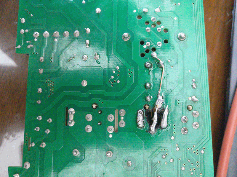

Habe aufgenmacht, habe gesehen, dass da schon  ein loch reingebannt
worden.

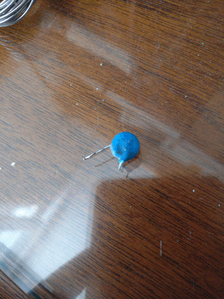

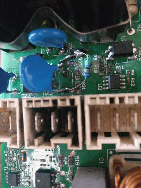

habe dann varistoren (K275) gegen die zuhause vorhandene (10D471) mal
getauscht um ein bischen sichrheit zu haben .
1. Sollen die originalen rein?
Dann habe ich die widerstände SMD 154 3 in Reihe gegen 470k Getauscht,
da nicht sicher ob sie kaputt sind
2. passt doch ?

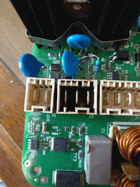

Dann habe ich die Leiterbahnen "erneuert" (Siehe Bilder)
3. passt doch?
Optocoupler erneuert! Obwohl er sich gut "verhalten" hat auf der
eingangsseite (wie eine diode)
3. passt doch?
Habe dann eingeschalten... Mahlwerk läuft dauernd :-(
das war der 2er stecker
4. kann es an dem Triac T4 3570 T43570 liegen?
5. kann ich als ersatz dafür ein Mosfet nehmen (habe irf 3710, irf 3205,
irf 1404, L3803)
6. kann es an dem Shunt liegen? (sieht "eigentlich" gut aus). Habe ihn
rausgelötet und er zeigt 0,0-0,2 Ohm (Gerät kann nur 0,1 min)
7. Kann mir die Schaltung "erklären" warum der Motor läuft :-(. D.h. ein
"schalter/optocoupler/etc..) müsste ja auf AN sein

4. Ja
5. nein
6. nein
7. Triac defekt
von Max M. (Firma: Herr) (maxtox)
Hubert G. schrieb:
> 4. Ja
> 5. nein
> 6. nein
> 7. Triac defekt
Danke!
Soll ich ihn rauslöten und testen oder "einfach" gleich tauschen?
von Hubert G. (hubertg)
Mal testen, es könnte auch die Ansteuerung was haben. Lässt sich aber
nach den Bildern nicht beurteilen.
von S. B. (piezokristall)
mach es wie Du meinst bzw. wie Deine Zeitvorgaben sind.
Kann auch ein Fehler in der Ansteuerung des Triacs sein - bei Bild1
sieht man, daß nachträglich gefrickelt wurde (Snubber?) von wem auch
immer.
Soll ich  bilder von der kompletten steuerung (beide seiten) posten?
snubber Siehe beschreibung...wurden von mir getauscht, aber nicht
original...Passt es so?
Kann es sein dass triac angesteuert wird weil der "snubber" varistor
"falsch"/  zu Groß ist?

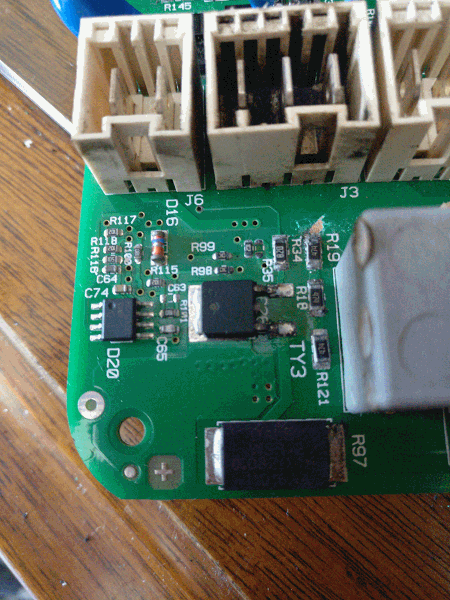

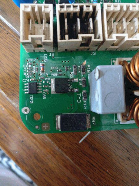

Soooo,
habe den Triac getauscht...
mit dem alten hat der Brühwerk IMMER gelaufen,
mit dem neuen ging es für 1sek und dann ist die Steuerung wieder
rebootet.
D.h. wenn ich manuell Heizung oder Mahlwerk starte, dann geht die
steuerung aus und startet wieder neu!
Dann habe ich den Widerstand am Gate vom Triac "abgeklemmt", dann
funktioniert Mahlwerk natürlich nicht, aber beim "Ansteuern" gibt es
kein Neustart/reboot...
Jetzt ist die Fragen an Euch spezialisten... woran kann es liegen?
Danke im Voraus!

von RonRon (Gast)
> 2. passt doch ?
Passt vermutlich nicht.
Die Reihenschaltung ist ziemlich sicher Absicht, entweder wegen einer
Leistungsaufteilung oder wegen Spannungsaufteilung.
den widerstand der zum Gate geht war 820 (SMD) habe also gegen 80 Ohm
getausch...müsste doch passen?
soo...der GATE vom Trialc wird von einer diode "angesteuert"/ist damit
verbunden... es steht D98 und dann quer 03 (ist ein SOT23 ... und die
beiden beinchen von der Diode mit dem ULN2004(Seven Darlington Arrays)
ULN2004 (6 - 15 V CMOS, PMOS)...
Prblem ist... ich finde die Diode D98 nicht, was das für eine ist...
Wollte mal bestellen...
kann mir jemand helfen?
