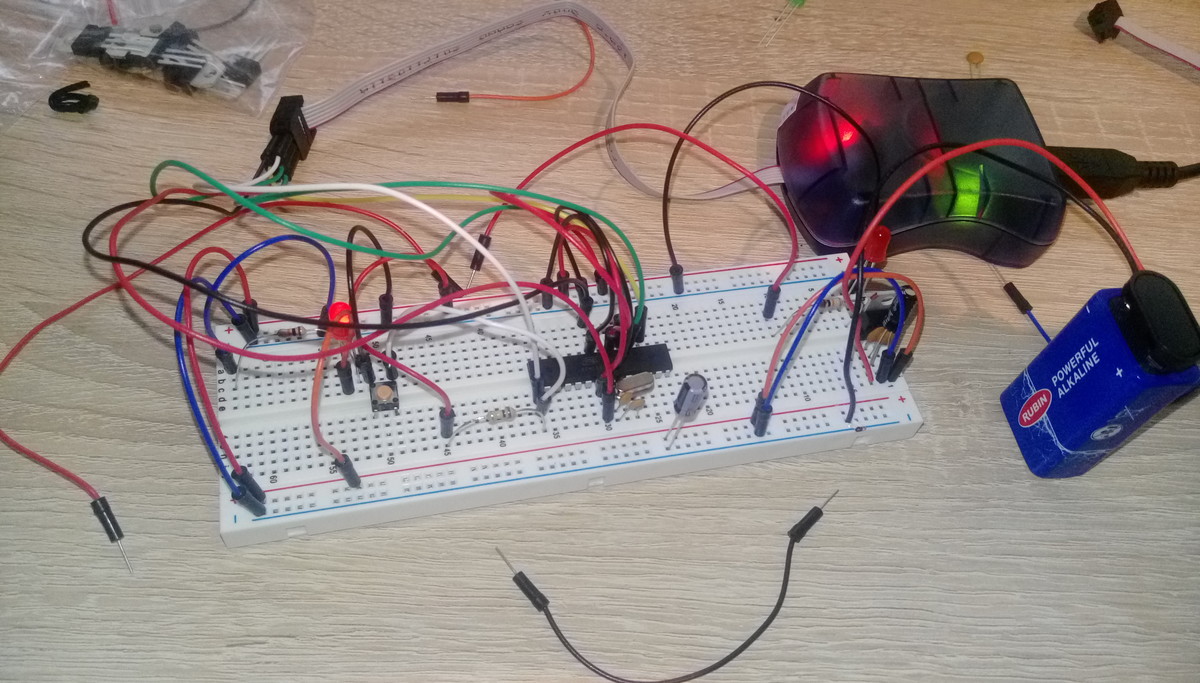

ich wollte eine Grundschaltung für den
Atmega328-PU auf ein Breadboard aufbauen.

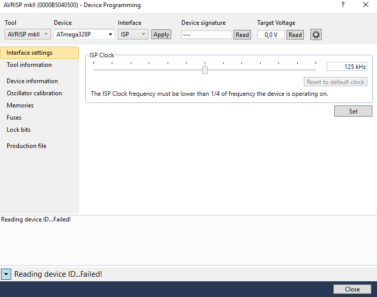

Das Problem das ich zurzeit habe ist, dass die LED
vom ISP Programmer rot leuchtet und in Atmel Studio
liest das Programm 0 V aus, obwohl ich eine 9V Batterie
als Spannungsquelle angeschlossen habe.
Eigentlich sollte alles richtig angeschlossen sein und
Strom fließt eigentlich auch, weil ich eine LED angeschlossen
habe die leuchtet.
Ich hoffe, dass ihr mir mit meinem Problem helfen
könnt.
Im Anhang ist noch ein Screenshot von Atmel Studio
und ein Bild von der Schaltung.

Gast #5457203
Der ISP Connector ist entweder spiegelverkehrt (Ansicht
oben vs unten) oder ganz verkehrt angeschlossen.
Atmel beschreibt seine Connectoren von der Oberseite, also
Bauteilseite, nicht Lötseite.
Siehe auch Doc vom AVR ISP MKII.

Gast #5457362
Tut mir leid, dass ich mich jetzt erst wieder
melde, aber ich habe auch andere Dinge im Kopf.
Zumal macht es nicht gerade Spaß zu antworten, wenn man hier
so äußerst höfflich begrüßt wird.
Einen Schaltplan hatte ich vor zu machen,
aber das Problem hat sich gerade gelöst,
deswegen ist es erstmal nicht nötig einen
Schaltplan zu erstellen. Es lag wirklich
an den Verbindungen vom ISP Programmer.
