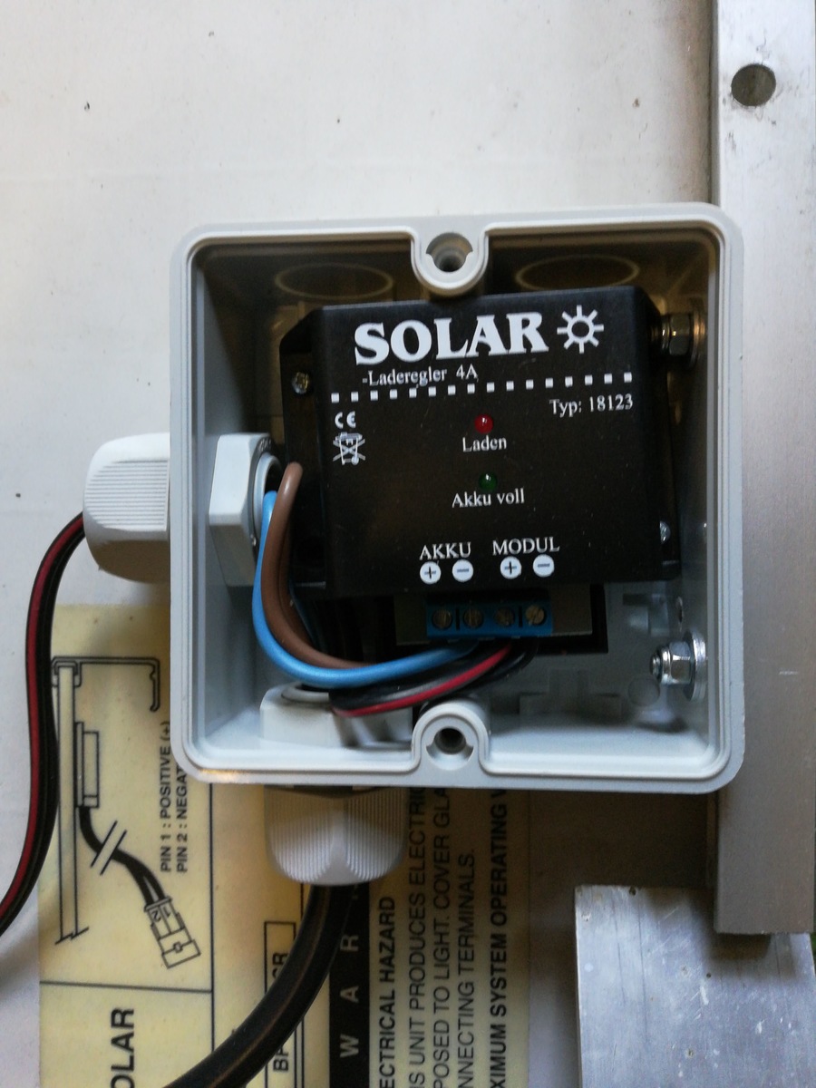

Hallo zuerst,
nun zu meiner Frage. Ich verwende ein Solarpanel mit Laderegler zum
laden eines Akkus. Zwischenzeitlich wird das Modul mit dem Laderegler
vom Akku getrennt. Kann dabei der Regler Schaden nehmen während er
sozusagen ins "Leere" ladet? Verwendete Komponenten sind ein 25 Watt
Solarpanel mit einem simplen Laderegler. Dazu wird noch ein 7 Ah Akku
genützt. Die Verbindung vom Solar & Regler ist steckbar ausgeführt.

Gast #5457797
DRIVE *. schrieb:
> Im Anhang ein Foto vom verwendeten Regler.
Datenblattauszug: "Bitte halten Sie bei der Installation die
beschriebene Reihenfolge ein:
1. Verbinden Sie die Batterie an den vorgesehenen Schraubklemmen am
Solar-Lade-Regler.
Um den Spannungsabfall gering und die damit verbundene Kabelerwärmung
niedrig zu
halten, wird der Kabelquerschnitt 2,5 mm² empfohlen. Nur bei der
Installation von
kurzschlußfesten Verbindungs-leitungen kann auf eine Absicherung der
Batterieleitung
verzichtet werden. Ansonsten ist eine Sicherung direkt an den Pluspol
der Batterie
vorzusehen, um einen Kurzschluß auf der Leitung zum Regler zu
verhindern. Beide
Komponenten müssen im selben Raum mit geringem Abstand installiert
werden.
2. Verbinden Sie das Solarmodul an den entsprechenden Schraubklemmen am
Solar-Lade-
Regler."
http://www.ivt-hirschau.de/media/Bedienungsanleitungen/200007.pdf
Ich sage, Nein er mag nicht ohne akku an die Solarzelle angeschlossen
sein.
#5458116
Es scheint ein einfacher Shuntregler zu sein. Ohne Akku und ohne
Verbraucher verheizt er soviel Strom bis die Spannung auf die
Ladespannung reduziert ist.
Theoretisch müsste er es vertragen, da es dieselbe Situation ist, wie
wenn der Akku randvoll ist. In der Praxis kann er aber trotzdem
überlastet werden. Vor allem bei viel Sonne, also viel Strom. Besonders
wenn er schlecht gekühlt ist. Dein Regler ist im IP65 Kleingehäuse sehr
schlecht gekühlt.
OP #5458198
> schlecht gekühlt.
Das Modul liefert im Idealfall knapp 1,2A, also sollte es sich mit der
Kühlung ausgehen. Werde aber zur Sicherheit, wenn kein Akku dranhängt,
die Zuleitung vom Modul mit einem Schalter unterbrechen.
Gast #5458672
Es ist ein PWM Regler.  Wenn die Last fehlt, dann ist die
Eigenversorgung starken Schwankungen bis zur Solarleerlaufspannung
ausgesetzt, statt der max. 14, x V des Akkus. Der kleine C auf der
Platine am Ausgang ist dafuer nicht dimensioniert.
Einfachste Loesung hast Du schon vor. Obiges ist nur zum tieferen
Einblick aufgefuehrt.
