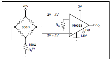

Hallo Leute,
Ich stehe vielleicht auf der Leitung:
Ich würde gerne den INA333 in Single Supply mode nutzen und diesen
Drucksensor anschließen. Versorgung ist 3V DC.
Schaltung INA ist mir klar nur verstehe ich folgenden Satz nicht ganz:
With single-supply operation, VIN+ and VIN– must both
be 0.1V above ground for linear operation. For
instance, the inverting input cannot be connected to
ground to measure a voltage connected to the noninverting input.
Kann mir wer hier kurz helfen?

Der INA333 kann es eben nicht vertragen, wenn die Eingänge weniger als
0,1V haben, dann arbeitet er nicht mehr linear, weil seine Eingänge
offensichtlich keine Rail-To-Rail Eigenschaften haben.
Das spielt für dich keine Rolle, denn deine Messbrücke hält die Ausgänge
etwa auf der Hälfte der Speisespannung, also rund 1,5V. Dabei fühlt sich
der INA wohl und sollte ohne Probleme arbeiten.

Es wäre noch zu erwähnen, dass die Brückenausgangsspannung der
Brückenspeisespannung proportional ist. Falls die 3 V mit einem
Spannungsregler generiert werden, geht dessen (in der Regel nicht so
dolle) Temperaturabhängigkeit ein. Und natürlich die Toleranz auch.

> Den 150 OHM Widerstand brauch ich nicht?
Upps, den hatte ich ignoriert. Allerdings kannst du ihn trotzdem drin
lassen, wenn der Querstrom durch die Brücke sonst auf Werte steigt, die
sie nicht mag. Der Widerstand hebt die Ausgangsspannung nochmal an, so
das der INA damit keine Probleme hat.

Die Differenzspannung aus der Brücke, die der TO misst, ist allerdings
davon nicht betroffen.
