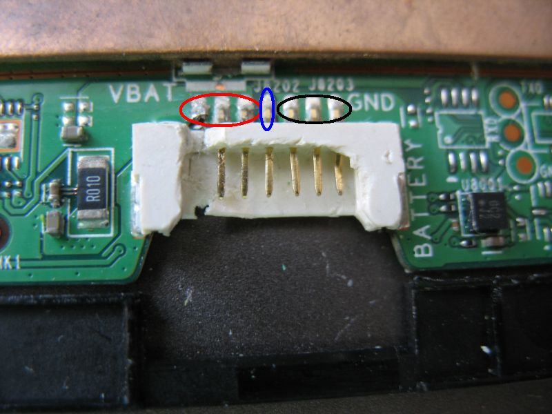

nachdem mein altes Tablet nicht mehr ging, habe ich mal nach dem Akku
gesehen. Der war hinüber (aufgebläht) und wurde entsorgt. Leider war das
etwas voreilig.
Für dieses Billig-Tablet gibt es keinen Ersatzakku, man muss sich also
anderweitig behelfen.
Bei dem Akku handelte es sich um einen Li-Ion Akku mit 3,7V.
Der Stecker hat 7 Anschlüsse, wie auf dem Foto zu sehen.
Drei davon sind GND, drei weitere VBAT.
Aber wofür ist der mittlere?
Ein Balancer-Anschluss kann es nicht sein, da der Akku nur 3,7V hat.
Evtl. ein Temperaturfühler?
Die Standard-Akkus, die als Ersatz in Betracht kommen, haben nur 2
Anschlüsse für VBAT und GND.
Kann ich also den mittleren Anschluss einfach offen lassen?
Danke für Eure Tips!

Sören schrieb:
> Und was müsste ich da anschließen, um einen Dummy-Temperaturfühler zu
> haben?
* 10 kOhm nach Masse
* 1,2 kOhm nach Masse
* den krummen Wert den der originale NTC bei 30°C hat nach Masse
* ein Singlewire-IC mit Temperatursensor und Seriennummer des Akkus
Du wirst um das Ausprobieren nicht herumkommen.

Habe jetzt einige Versuche mit einem Poti nach Masse gemacht, dabei ein
Netzteil verwendet.
Das Tablet startet nicht. Dann war wahrscheinlich ein digitaler
Temperatursensor im Akku verbaut.
Leider startet das Tablet auch dann nicht, wenn es mit dem Ladegerät
aber ohne Akku betrieben wird.
Sehr schade, das Gerät ist nun wohl am Ende seiner Lebensdauer
angekommen...

Das du den Akku in den Müll geworfen hast, war nun echt dumm gelaufen.
Dir wird wohl nichts anderes übrig bleiben als eBay und eBay
Kleinanzeigen nach einem defekten Tablet oder den Akku für dieses Tablet
zu durchforsten.
Zustand des Akkus und Tablets sind ja egal Hauptsache billig.
Du benötigst vom Akku nur die Platine
