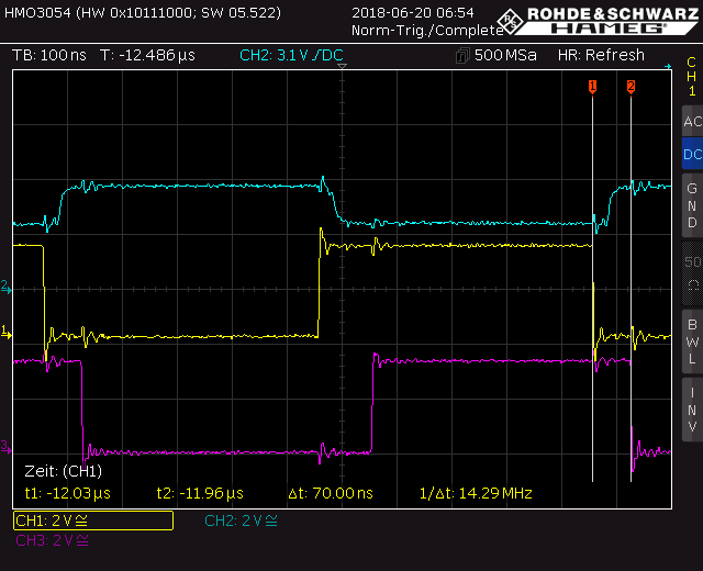

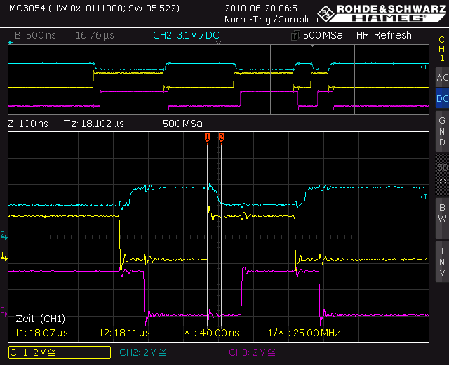

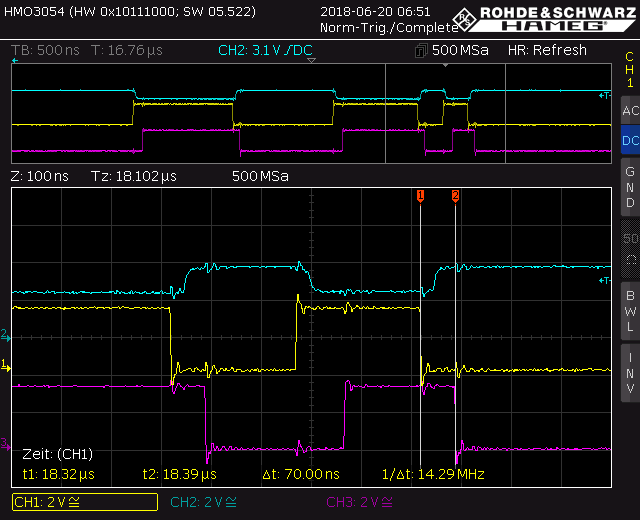

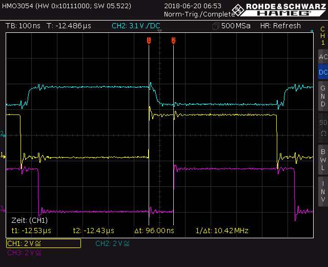

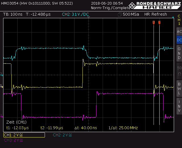

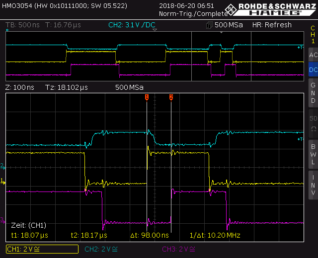

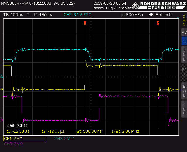

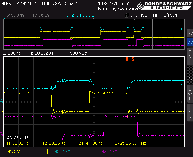

Hallo und schonmal vielen Dank für die Antworten!
Nach Klingeln sieht mir das ganze nicht aus. Klar sieht das Signal nicht
aus wie ein im CAD gezeichnetes Rechteck, aber doch brauchbar. Zur
Verdeutlichung gibts Bilder im Anhang. Inzwischen ist auch die
Differenzdrossel und die 2x 100pF am CAN-Bus entfernt. Optisch hat sich
hier aber signaltechnisch nicht nennenswert etwas verändert... etwas
steiler geworden natürlich.
Zur Erklärung:
- Blau -> CAN-High (ohne Differenzdrossel und Kondensatoren)
- Gelb -> TX
- Lila -> RX
Was das Datenblatt angeht, sehe ich das ähnlich wie Robert, eigentlich
sollte es trotzdem bei den höheren Frequenzen funktionieren. Die
offiziellen CAN-Standards und irgendwelche EMV-Richtlinien werden dann
zwar evtl. nicht mehr eingehalten, aber für den "nicht
Automotive"-Bereich funktioniert es ja normal trotzdem.
Ich hab in den Bildern im Anhang mal die Zeiten rausgemessen. Zwischen
2MBaud und 4MBaud ändert sich da nicht wirklich etwas. Bei 4MBaud is es
natürlich nur insgesamt zeitkritischer bevor das nächste Bit kommt.
Allerdings gibt es ja vmtl. kaum ne Chance das Timing des Chips zu
beeinflussen, was wiederrum bedeuten würde, dass er nicht schneller als
2MBaud läuft...
Weitere interessante Feststellung: Ich vermute der CAN-Controler ist das
Problem, da selbst bei dessen Loopback-Mode die Sache nur bis 2MBaud
funktioniert. Und da is ja der CAN-Transceiver nicht involviert.
