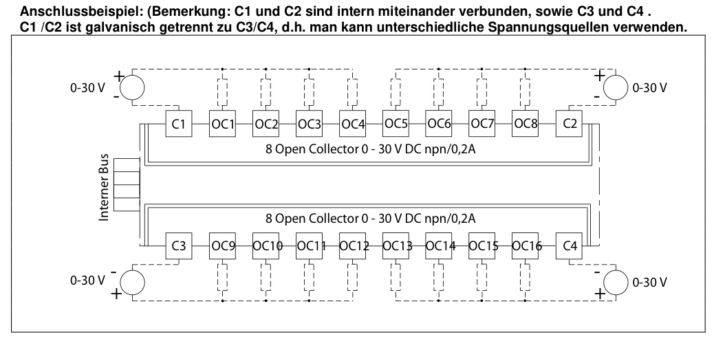

Ich würde gerne (da zur Verfügung) in einem neuen Projekt Open-Collecor
Ausgängen zur Ansteuerung benutzen. Diese haben folgende Angaben:
Open Collector 0 - 30 V DC npn/0,2A
gibt es da Einwände? Normaler weiße wird sowas mit Triac Ausgängen
gemacht. Ich denke aber das dies nur auf Grund der 230V AC
Schaltungsmöglichkeit Triac Ausgänge sind.
Da ich mit 24VDC Arbeite müsste es doch keine Probleme geben, oder?
Klingt eigentlich ok.
Du musst darauf achten, daß Du die Masse Deiner 24VDC-Versorgung mit der
von  dem Gerät mit den Open Collector-Ausgängen verbindest.
Sind beide Pole aller Antriebe voneinander isoliert, oder ist ein Pol
mehrerer Antriebe miteinander verbunden?

OP #5460335
Hallo und danke,
das ging ja fix :-)
Die Ventile sind alle getrennt. Ich würde aber den +24V überall
verbinden da ja der OC nach 0V schaltet. Die Spannungsversorgung ist
eine andere als die des Schaltgerätes aber ich kann oder muss ja die 0V
beider Quellen Erden. Somit keine Potentialunterschiede.
Die Freilauf-Diode dann parallel zum Ventil? Mit Durchlassrichtung vom
Collector nach +24V?
Marcel
