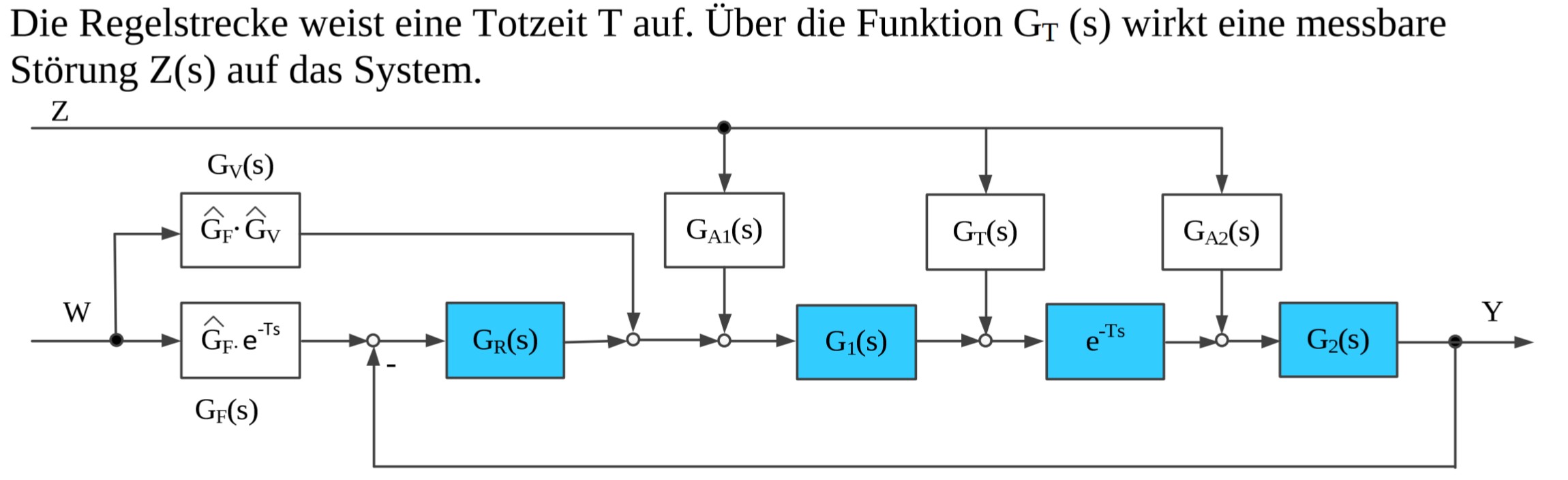

Sitze hier an der Aufgabe und ich soll jetzt eine Störgrößenaufschaltung
einmal vor der Teilstrecke G1 aufstellen und einmal nach der Totzeit
(e^(-T*s)).
Ich würde folgende Gleichungen aufstellen:
Vor G1: z*GA1*G1=0
Nach Totzeit: z*GA2*G2=0
Jedoch sind diese Ansätze leider falsch. Laut Lösung kommen folgende
Gleichungen zustande:
Vor G1:(z*GA1)*G1+z*GT=0  ( warum noch z*GT?)
Nach Totzeit: z* GT*e^(-T*s)+z*GA2=0
Ich bräuchte Hilfe, wie man auf diese Gleichungen kommt.

Max U. schrieb:
> ( warum noch z*GT?)
Weil die Aufschaltung von z über GA1 bzw GA2 von GT abhängt.
Stell dir vor z wirkt auf das System mit GT = PT1 und dann stell dir vor
z wirkt mit GT = DT1. Das wird ein komplett anderes Verhalten und muss
in der Aufschaltung berücksichtigt werden.
