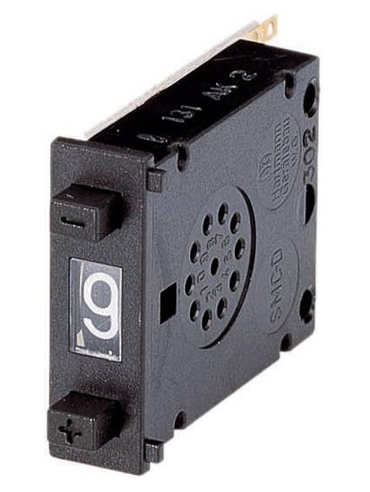

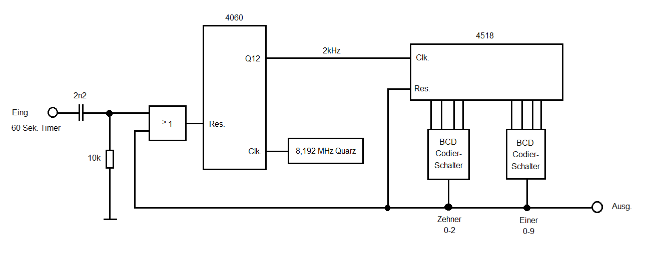

Es geht auch ohne pMi
Jürgen S. schrieb:
> Ein wenig löten kann ich schon wenn es nicht allzu kompliziert wird.
> Nur Ic's programmieren oder Platinenlayouts erstellen das kann ich
> leider nicht.
Mit zwei IC's kann sowas auch auf Lochraster gelötet werden, ohne
programmieren. Vor den BCD-Codierschaltern müssen noch 8 Dioden
vorgeschaltet werden (habe ich vergessen einzuzeichnen). Mit den
Codierschaltern kannst Du dann die Zeit von 0,5ms in 0,5ms Schritten bis
10ms (theoretisch bis 50ms) einstellen.

Vielen, vielen Dank!
DAS ist etwas womit ich was anfangen kann!!!
Blieben vielleicht noch Detailfragen übrig aber soweit ist das schon mal
prima!
