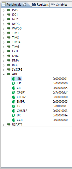

von mts (Gast)
Tobi schrieb:
> Vielleicht hat ja noch jemand einen Rat?!
Was steht den in ADC_CHSELR?
von Tobi (Gast)
Anbei im Debug Modus nach ca. 3 Sekunden pausiert und ausgelesen.
