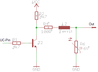

Hi.
Könnte mir jemand die Funktion der einzelnen Bauteile in der angehängten
Schaltung erklären?
VCC ist 5V.
Meine Vermutung ist folgende:
- R2 dient als Strombegrenzung für den Transistor, wobei ~1mA relativ
gering ist.
- L2 dient als ESD-Schutz von außen
- R4 dient als Strombegrenzung für L2?
- R6 dient als Überspannungsschutz
Gruß Jonas
> gering ist.
Nicht ganz richtig: R2 ist ein Pullup, der den Ausgang auf VCC zieht
wenn T2 offen ist. R2 begenzt also auch den Ausganggstrom im "high"
Falle.
Im Low Fall (T2 durchgesteuert) würde nur der R4 den Strom begrenzen.
Der ist also eher ein Angstwiderstand der T2 schützt. R6 impliziert
externen Spannungseingang von Out, falls Du Dich fragst wo der Strom
herkommen soll.
Übrigens ist die Schaltung R1/R2/T2 eine der Grundschaltungen für
Transistor Logik: "Wired And".
Eher als EMV Schutz nach außen. Für ESD hätte man einen Kondensator nach
GND benutzt - oder ein DiodenArray.
