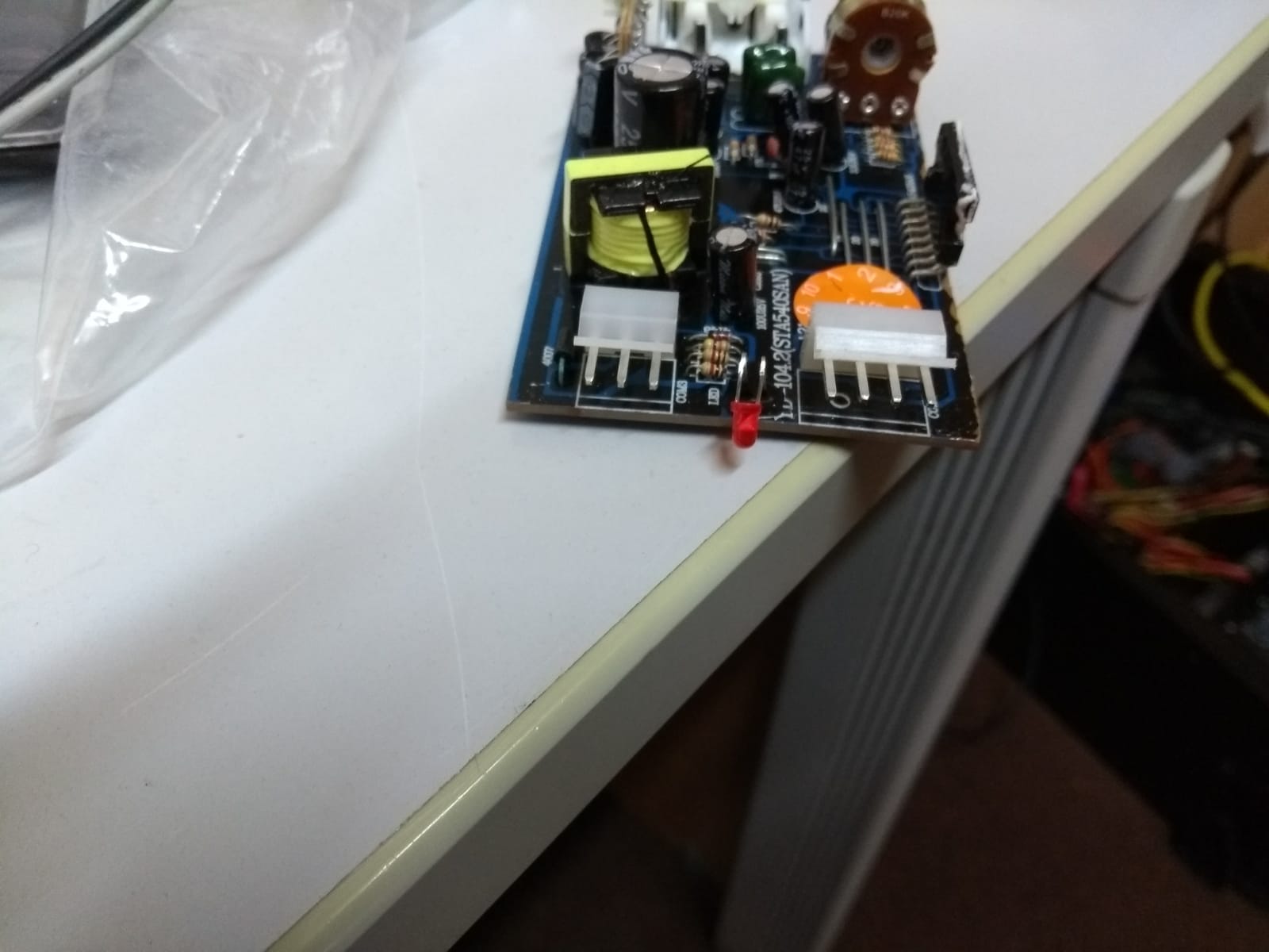

Hi Leute, kann mir jemand sagen, um welche Stecker es sich hier handelt?
Ich benötige die gegenstücken dafür.
Ich denke irgendwas von Molex, kann es aber leider nicht finden.
Grüße und schönes Wochenende.
OP #5464236
Danke an Dirk, werde sowas mal bestellen.

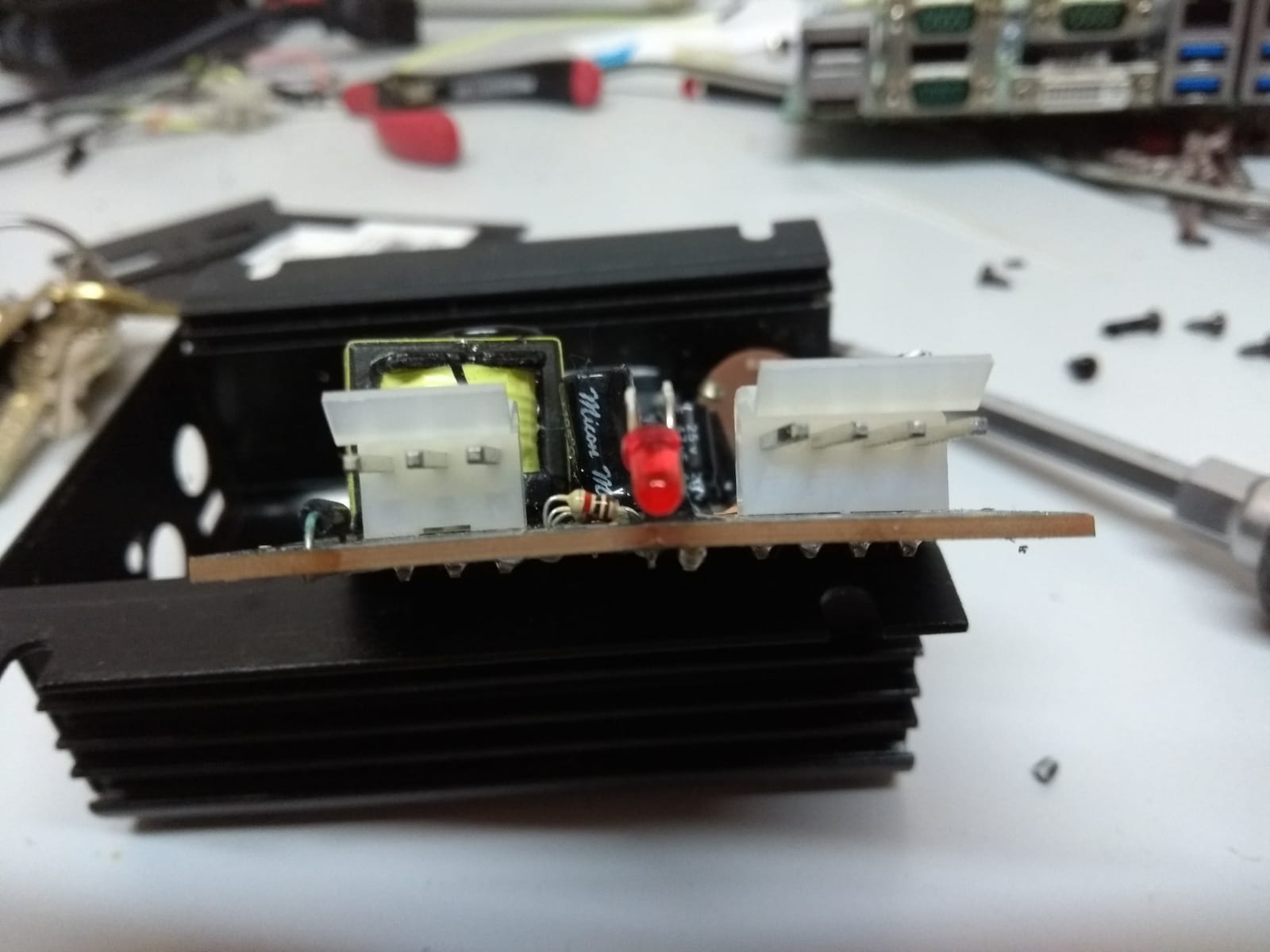

IncreasingVoltage:
Ich glaube das ist nur ein Filter, habe aber keinen Schaltplan.
Es handelt sich um dieses Gerät:
https://www.amazon.de/Mini-Endstufe-McFun-BlackStar-300/dp/B0083UNBTQ
Ich habe den 2x in meinem Boot eingesetzt, betrieben mit einer
Rollerbatterie. Das war ausreichend für seinen Zweck.
Ich bastel es gerade um für mein Gartenhaus Entertainment system.
Windows 10 ITX PC mit Kodi, alten Touchscreen und in das Mini ITX
Gehäuse soll der Verstärker mit Rein und am Gehäuseausgang direkt
Lautsprecheranschlüsse, die Löte ich einfach dran.
Für den Stromanschluss würde ich gerne einen Adapter bauen, von den
Normalen HDD/Floppy Stromkabeln auf dieses, aber evtl löte ich auch
einfach ein Gegenstück von einem Y-Kabel für Festplatten dran.
Die 300W (haha) schafft mein PC Netzteil schon.
Gerne würde ich mal wissen, wa das für Angaben sein sollen. Bei 2x 4 Ohm
Boxen komme ich in meiner  Überschalgsrechnung 2x36W (Bei 12V und
angenommen es sind perfekte Rail to Rail Verstärker).

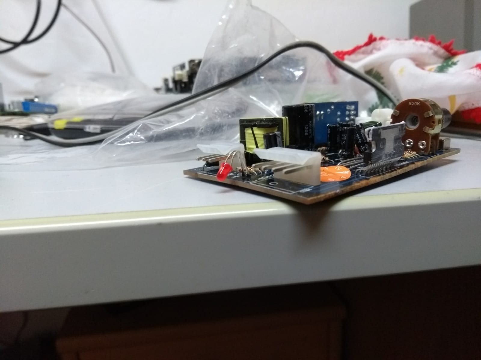

#5466502
Thomas T. schrieb:
> Bei 2x 4 Ohm
Angenommen man steht auf rechteckigen Sound :D
Real sind mit diesen Autoradio-ICs etwa 12-15W realistisch (auch wenn im
Datenblatt 40W angegeben sind). Mit den richtigen Lautsprechern kann man
damit aber ordentlich Krach machen.
