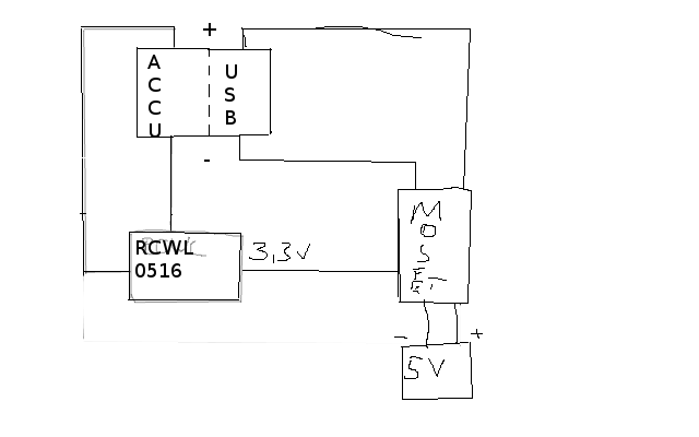

ihr solltet bei der fahndung arbeiten - ja schaltplan braucht man da keinen - es ist ganz einfach am ende ist kein "verbraucher" sonder die "stromquelle" also der handy accu - das ist das problem - der mosfet (modul) geht schon aber die led leuchtet immer - das ist bei zwei unterschiedlichen stromquellen bei einer stromquelle also handy accu - mit mosfet (modul) - gehts gar nicht da ja die masse die selbe ist - also bei den mosfet wird ja die masse geschalten gibt sinn sobald da + dran ist lädt das handy einfach ich suche eine schaltung die auf die stromquelle zurück geht und die ich über irgendwas ein/aus auschalten kann (bitte keinen taster) - also der verbraucher ist die stromquelle selbst - bzw die ladeelektonik vom handy

zum spaß schaltplan mit 2 stromquellen - zur not kann ich ja die led vom modul rauslöten - aber ich würde schon gern wissen warum die led da immer leuchtet
#5539530

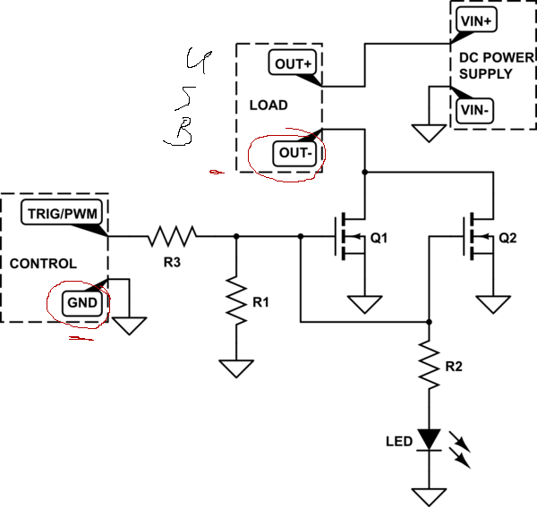

so geht - masse hat beim mosfet modul an der steuerung gefehlt - aber für eine lösung mit einer stromquelle wäre ich trotzdem dankbar - handy brauch 3-4 sekunden eh ein foto geschossen wird - also als überwachungskamera so lala Wo ist denn Gate, Drain und Source von deinem N- oder P-Kanal MosFET. Es gibt ein einfaches Symbol für den jeweiligen P- oder N-Kanal-MosFET. Dein Solarpanel fehlt auch in der Zeichnung. Schau dir mal die Schaltungen hier im Forum an, die sind verständlich und meist einfach mit einem Layout-Editor (KiCad, Eagle) gezeichnet. Du kannst auch LTSpice nutzen, das ist ebenfalls kostenlos. Von welcher LED sprichst du? Sehe da keine. Eigentlich würden dir viele gerne helfen, aber unter den Bedingungen geben die Leute einfach recht schnell auf weil sie da nicht durchsteigen.
#5539629
https://www.ebay.de/itm/400W-Power-PWM-Mosfet-Modul-5-36V-D4184-15A-Transistor-LED-Motor-Control-Arduino/282788112822?hash=item41d77c29b6:g:fJQAAOSw63FaROhu das modul ist natürlich völlig überdimensioniert - da ist auch die led druf und es dürfte ein bzw zwei n-mosfet's sein - bei 3,3v ist der auf halber strecke leitend das solarmodul hängt hinter der schutzschaltung vom accu dran - da dort bessere lötpunkte waren - also direkt am accu - läuft anstandslos - mit tp4096 modul das gute mit out und bat also tiefenentladungssicher - bin soweit zufrieden nur wäre es super mit nur einer stromquelle also dem handy accu selbst - natürlich beeinflußt das panel das laden mit usb - aber den usb brauch ich ja nicht zum laden sondern nur wegen des usb weakup im android und das geht selbst wenn das panel hinten dran ist - aber hast recht das muß nicht mit jeder handy ladeelektronik gehen - ich finde das nicht schlimm mich versteht eh kaum einer :) - wenn ich mit Layout-Editor (KiCad, Eagle) arbeiten könnte dann bräuchte ich euch ja nicht :) nunu schrieb: > das modul ist natürlich völlig überdimensioniert - da ist auch die led > druf und es dürfte ein bzw zwei n-mosfet's sein - bei 3,3v ist der auf > halber strecke leitend Die LED ist über einen 1,8kOhm Widerstand mit dem Gate verbunden, also immer wenn am Gate eine positive Spannung gegenüber von Source anliegt, dann ist der N-Kanal-MosFET (es sind dort zwei MosFET parallel geschaltet) leitend. Source an GND. Du schaltest hier also Masse. Mir ist nicht ganz klar was das für ein Modul [Akku|USB] ist. Das wo du 5V hoch geschrieben hast ist das eine Spannungsquelle? (5V Netzteil) Oder ist das ein 5V-Verbraucher? Der MosFET ist ein AOD4184 und er benötigt eine Gate-Source-Spannung von 4,5V bis 10V. Ob er auch richtig leitet wenn da nur 3.3V anliegen ist wohl zweifelhaft. http://www.aosmd.com/pdfs/datasheet/AOD4184A.pdf

mosfet modul schaltung - wenn mir mal einer erklärt warum die led klimmt wenn da keine masse am triger ist - wenn ich da die masse vom accu dran hänge geht die led aus aber der usb lädt immer gibt sinn da das ja die masse ist die geschaltet weden soll
