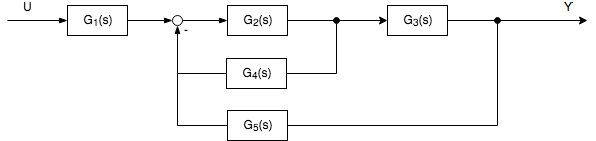

ich möchte Gesamtübertragungsfunktion Blockschaltbildes (im Anhang)
berechnen.
Dazu habe ich
1)   GA(S) = G2(S)/1+G2(S)G4(S) Kreisschaltung mit Hilfsvariable GA(S)
2)   GA(S)G3(S) GA(S) und G3(S) in Rihenschaltung
3)   GA(S)G3(S)/1+GA(S)*G3(S)G5(S) und wieder Kreisschltung
Ergebnis: G(S) = G2(S)G3(S)/1+G2(S)G4(S)+G2(S)G3(S)G5(S)
Kann jemand überprüfen, ob ich es richtig gemacht habe.
Danke

Ohne es nachzurechnen:
1. Vereinfache G2 und G4, nenne die Vereinfachung G24
2. Vereinfache G24 mit G3, nenne die Vereinfachung G243
3. Vereinfache G243 mit G5,nenne die Vereinfachung G2435
4. Vereinfache G2435 mit G1.
