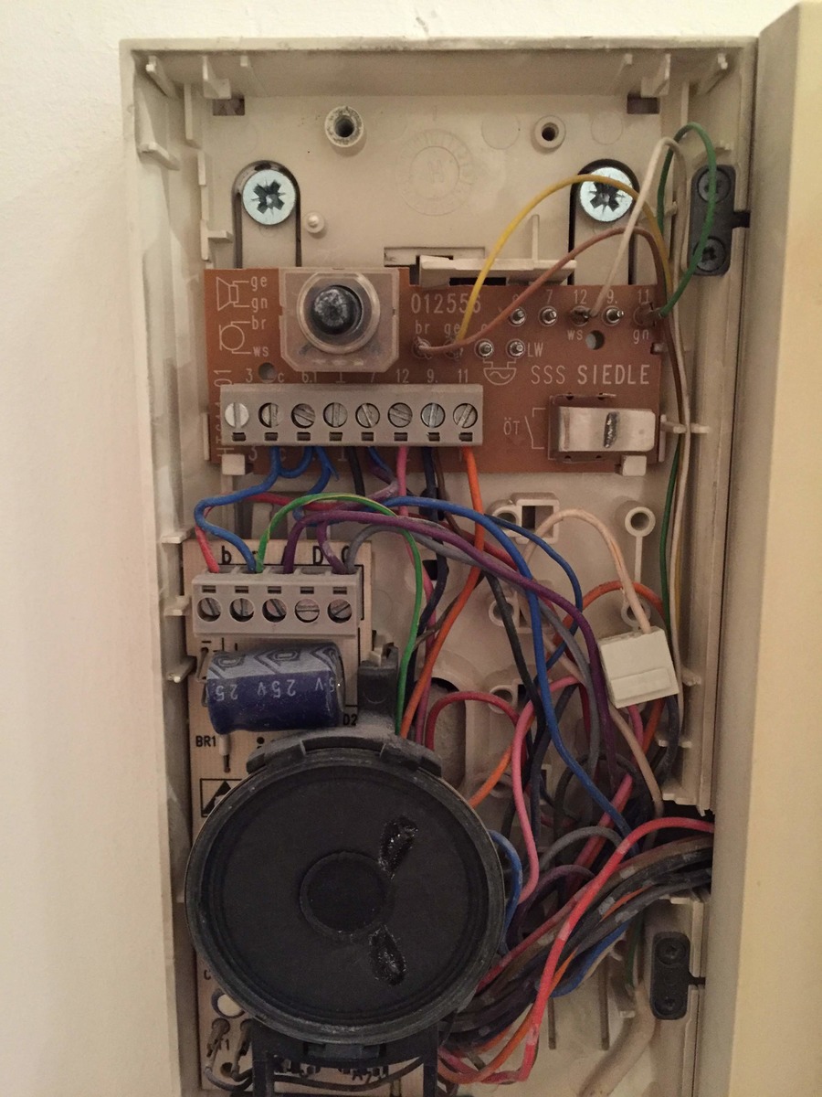

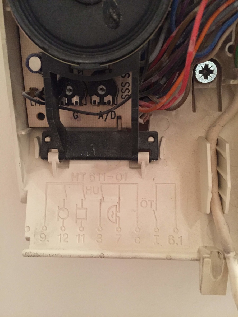

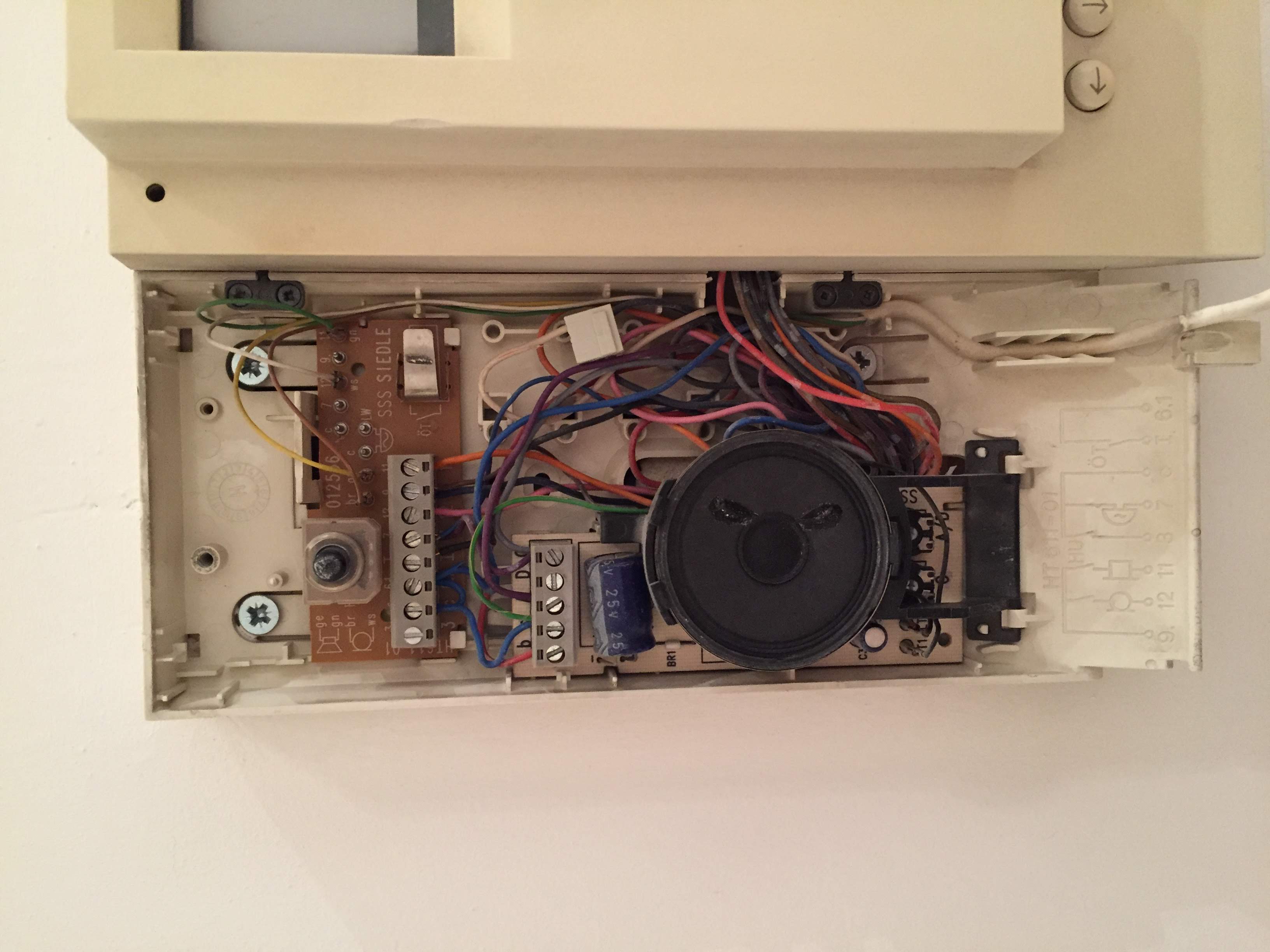

ich habe in meiner Wohnung eine Siedle HT 611-01 Gegensprechanlage. Es
gibt im Haus 2 Haustüren. Wenn jemand an einer Tür klingelt, kann ich
über den Drücker nur diese Tür öffnen. Ist es möglich alle beiden
Haustüren auf einmal zu öffnen?
Vielen Dank schon mal für eure Hilfe.
André

Die Tür-Öffner parallel schalten über ein Trenn-Relais z.B. ?
Wozu sind nun deine ganzen Bilder gut? Weil du meinst dort drin kannst
du was dazu ändern?
Fehlanzeige, in der Steuerung der Türsprechanlage ist das zu machen, so
dich da überhaupt jemand ran lässt!
Bei der Fragestellung hast du von Elektronik und Logik wohl nicht so den
Durchblick?
In der Wohnungs-Sprechstelle gibt es dazu keine Möglichkeit, das sieht
man doch schon am verschlossenen Gehäuse.
