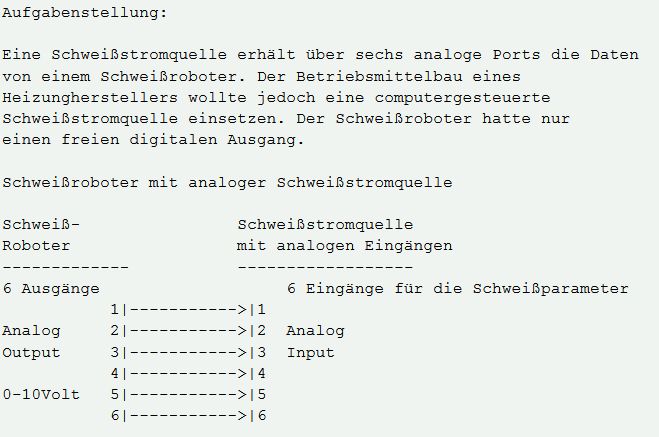

Auf die Schnelle
Aufgabenstellung:
Eine Schweißstromquelle erhält über sechs analoge Ports die Daten
von einem Schweißroboter. Der Betriebsmittelbau eines
Heizungherstellers wollte jedoch eine computergesteuerte
Schweißstromquelle einsetzen. Der Schweißroboter hatte nur
einen freien digitalen Ausgang.
Schweißroboter mit analoger Schweißstromquelle
Schweiß- Schweißstromquelle
Roboter mit analogen Eingängen
6 Ausgänge 6 Eingänge für die Schweißparameter
1|----------->|1
Analog 2|----------->|2 Analog
Output 3|----------->|3 Input
4|----------->|4
0-10Volt 5|----------->|5
6|----------->|6
Die Ingenieure der Gerätehersteller und des Betriebsmittelbaus
fanden nach wochenlangen Experimenten folgende Lösung.
Ein analoger Port (3), einstellbar im Bereich von 0 bis 12 Volt, wird
im Raster von 1,5 Volt zur Ausgabe der Schweißprogrammanwahl
benutzt, z.B. Programm 1 = 1,5V; Programm 2 = 3,0V; Programm 3 = 4,5V
u.s.w.
Der Schweißstromquelle wurde ein A/D Wandler zugeordnet, der
die Auswahl der Schweißprogramme vornahm.
Schweißroboter mit digitaler Schweißstromquelle
Roboter mit digitalen Eingängen
6 Ausgänge A/D Wandler 3 Eingänge
| |----| |2 hoch 0
Analog | | | |2 hoch 1
Output 3|----| |------->|2 hoch 2
0-10Volt | | | | Digital
| |----| | Input
Diese Lösung funktionierte beim Einsatz in einer Fertigungstraße nicht
zuverlässig,
da Spannungsspitzen den A/D Wandler zum Umschalten brachten und damit
auch die Schweißstromquelle umschalteten. Da auf den Fertigungsstraßen,
Kessel bis 10mm Blechdicke geschweißt wurden, wurden in einen Kessel
mit 5mm Blechdicke, durch das Programm für 10mm Blechdicke, Löcher
gebrannt.
Bitte Technik von 1993 einsetzen.

Michael B. schrieb: > Wenn ich die sechs analogen Ausgänge quasidigitalisiere, LOW dem Wert 0V > zuordne und HIGH dem Wert 10V zuordne, kann ich 2 hoch 6 = 64 Programme > ansprechen. Schön, dass man mit solchen Trivialitäten in den 90ern noch die BWLerinnen-Höschen feucht bekommen hat. Wir sind jetzt allerdings 25 Jahre weiter.
Erik B. schrieb: > Jeder Analog-Ausgang ist auch ein digitaler, wa? Zu den Stichwortgebern zählt auch Erik B.
Abradolf L. schrieb: > Schön, dass man mit solchen Trivialitäten in den 90ern noch die > BWLerinnen-Höschen feucht bekommen hat. Wir sind jetzt allerdings 25 > Jahre weiter. Fazit: Trotz vieler Pöbeleien ist dieses Forum wertvoll. MfG froeschl
Michael B. schrieb: > Fazit: > > Trotz vieler Pöbeleien ist dieses Forum wertvoll. Das ist mal wieder ein tolles Beispiel dafür das sich die größten Probleme in der Kommunikation und mangelhafter Dokumentation ergeben. Hätte man vorher deutlich gesagt das man die 6 analogen Ausgänge und deren Signale beliebige verändern kann wären hier mindestens 80% aller Teilnehmer sofort auf diese triviale Lösung gekommen. Aber wie wir schon alle auch festgestellt haben ist die technische Seite nicht der Hauptteil des Rätzels. Zudem finde ich es traurig das die Qualität des Forums mit einem derart einfachen Problemchen bestätigt worden sein soll. Tut mir leid, aber wie oft liest du hier in diesem Forum irgendwelche Beiträge? Ich finde hier werden täglich weitaus anspruchsvollere Aufgaben gelöst!
Und dafür gabs Michael B. schrieb: > "Standing Ovation" ? Muss ein leicht zu begeisterndes Publikum sein. Kleiner Tipp am Rande: unter Einbeziehung des Digitalports wären sogar 2^7 drinnen gewesen. Gegen Michael B. schrieb: >> - die Spannungsspitzen mehr als 1000V hoch sind, >> >> - praktisch ständig auf sämtlichen beteiligten elektrischen Leitungen >> auftreten, >> >> - jeweils länger als 100ms andauern und >> >> - die Digitaleingänge der Schweißstromquellen bereits auf einen Peak von >> 1V für die Dauer von 1µs empfindlich reagieren? hilft deine Lösung aber auch nicht, somit dürfte diese Anforderung offensichtlich doch nicht gegeben sein, womit die Michael B. schrieb: > "Standing Ovation" > der Mitarbeiter des Kaufmännischen Bereiches". doch hauptsächlich erklärbar sein dürfte mit Abradolf L. schrieb: > Schön, dass man mit solchen Trivialitäten in den 90ern noch die > BWLerinnen-Höschen feucht bekommen hat.
Michael B. schrieb: > Wenn ich die sechs analogen Ausgänge quasidigitalisiere, LOW dem Wert 0V > zuordne und HIGH dem Wert 10V zuordne, kann ich 2 hoch 6 = 64 Programme > ansprechen. Da du aber angeblich weder die Höhe und die Dauer der Spannungspitzen noch den Störabstand der Digitaleingänge der Schweißstromquelle kanntest, war es reine Glücksache, dass die Sache am Ende trotzdem zuverlässig funktioniert hat. Michael B. schrieb: > Yalu X. schrieb: >> Du hast also unter ausschließlicher Verwendung der von dir hier >> >> Michael B. schrieb: >>> Aufgabenstellung: >>> ... >> >> geposteten Informationen eine Lösung gefunden, von der du sicher sein >> konntest, dass sie selbst dann zuverlässig funktioniert, wenn >> >> - die Spannungsspitzen mehr als 1000V hoch sind, >> >> - praktisch ständig auf sämtlichen beteiligten elektrischen Leitungen >> auftreten, >> >> - jeweils länger als 100ms andauern und >> >> - die Digitaleingänge der Schweißstromquellen bereits auf einen Peak von >> 1V für die Dauer von 1µs empfindlich reagieren? > > Ich sage wieder ja […] Dieses "ja" ist definitiv nicht zutreffend.
Du hast uns noch immer nicht gesagt, welche Spannung die digitalen Eingänge akzeptieren. Das ist wichtig für den Störabstand, der ja bei 1.5V noch nicht gegeben scheint. Es ist kaum vorstellbar, dass Ing. Teams von zwei Firmen nach "wochenlangen Experimenten" nur auf den ADC gekommen sein sollen. Es ist kaum vorstellbar, dass du für das Weglassen vom ADC gefeiert wurdest. Aber ja manchmal ist es merkwürdig und man kommt nicht auf die trivialste Lösung. Deine ursprünglichen Angaben waren übrigens ungenügend. Erst der Post mit den beiden Zeichnungen hat diese Lösung aufgedeckt.
Zusammen mit dem siebten, noch freien digitalen Ausgang könnte man sogar 128 Stromstärken auswählen... Und was machen wir jetzt die restlichen beiden Tage?
Michael B. schrieb: > Hier im Forum wird man ja schnell als Pfeife bezeichnet. > Dies regt mich auf und ich will die sogenannten Forenexperten > einmal testen, ob sie ein Problem in drei Tagen lösen können. Michael B. schrieb: > Applaus, Applaus, Michael H. und Markus K. Ihr habt die Aufgabe an einem > Tag gelöst. Heißt das jetzt, dass du eine Pfeife bist oder wie müssen wir das jetzt verstehen?
Erik B. schrieb: > Erst der Post mit den beiden Zeichnungen hat diese Lösung aufgedeckt. Die Zeichnung kann ein Lehrling aus der Beschreibung erstellen, kann aber nicht jeder.
Lothar M. schrieb: > Zusammen mit dem siebten, noch freien digitalen Ausgang könnte man sogar > 128 Stromstärken auswählen... Schwache Kür, wohl bei vn n. abgeschrieben? vn n. schrieb: > Muss ein leicht zu begeisterndes Publikum sein. Kleiner Tipp am Rande: > unter Einbeziehung des Digitalports wären sogar 2^7 drinnen gewesen.

Die digitalen Eingänge des Schweißtransformators sind ein 1 Bit-AD Wandler, der TO wollte aber unbedingt eine Lösung ohne AD-Wandler, er versteht also seine eigene Lösung nicht. Und dafür 3-Tage, 3 Minuten wären ausreichend, davon 2 Minuten um sich die Aufgabenstellung anzuhören.

Die Lösung ist ganz einfach: (1) Irgendwo im Bewegungsradius des Roboterarms werden DREI SCHALTER angebracht. Dann wird der Roboter so programmiert daß er damit mechanisch das Programm auswählen kann, durch Betätigen der Schalter. (2) Alternativ dazu könnte man auch aus dem einen freien digitalen Bit und zwei weiteren der fünf noch unbenutzen Analogausgänge die 3 Bit für die Steuerung der Stromquelle ganz ohne ADC ebenfalls erzeugen und damit den ADC komplett wegrationalisieren. Auf die zweite Lösung bin ich noch während des Lesens von Posting 1 gekommen (ich bin nämlich kein normaler Held wie Du sondern quasi ein Superheld mit Super-Brainstorm-Kräften) und Lösung 1 hab ich mir eben gerade kurz ausgedacht bevor ich auf "Beitrag veröffentlichen" geklickt habe. Daß Du für sowas triviales 3 Tage verplempern mußtest ist ziemlich schwach. Was hast Du überhaupt in der ganzen Zeit gemacht? Im Biergarten gesessen und über das Analoginterface der Kellnerin nachgedacht? Der Applaus gehört mir.

1 | |
2 | |
3 | |
4 | |
5 | |
6 | |
Damit der Eingang eine logische 1 zuverlässig erkennt, muss der Signalpegel also mindestens 15V betragen. Die 10V, die du mit dem DAC der Robotersteuerung ausgibst, liegt 5V darunter und genau in der Mitte des undefinierten Übergangsbereichs. Ob die 10V als logisch 0 oder 1 erkannt werden, hängt davon ab, wo genau die Schaltschwelle Ut des betreffenden Eingangs liegt. Für Ut=6V funktioniert deine Lösung immer, für Ut=14V hingegen nie. Liegt Ut in der Nähe von 10V, hängt das Ergebnis von elektrischen Störungen, Temperaturdriften usw. ab. Es freut mich natürlich für dich, dass du wenigstens die Kollegen aus dem kaufmännischen Bereich überzeugen konntest. Die technischen Kollegen haben angesichts dieses Pfuschs wahrscheinlich nur die Köpfe geschüttelt, aber nichts gesagt, weil die Sache ja durch Zufall ganz gut funktioniert hat. Ein Profi hätte sich erst einmal die technischen Spezifikationen der Schnittstellen der Robotersteuerung und der Schweißstromquelle angeschaut, um dann zu überlegen, welche davon zusammenpassen, ob man evtl. noch einen Pegelkonverter dazwischeschalten muss usw. Du hingegen meintest, ohne diese Informationen auszukommen, hast aus dem hohlen Bauch heraus eine zweifelhafte Lösung zusammengezimmert und bist selbst nach 25 Jahren noch so stolz darauf, dass du dafür extre einen Thread gestartet hast. Michael B. schrieb: > Hier im Forum wird man ja schnell als Pfeife bezeichnet. > Dies regt mich auf und ich will die sogenannten Forenexperten > einmal testen, ob sie ein Problem in drei Tagen lösen können. Könnte es vielleicht sein, dass du bei deinem eigenen Forentest durchgefallen bist? ;-)
