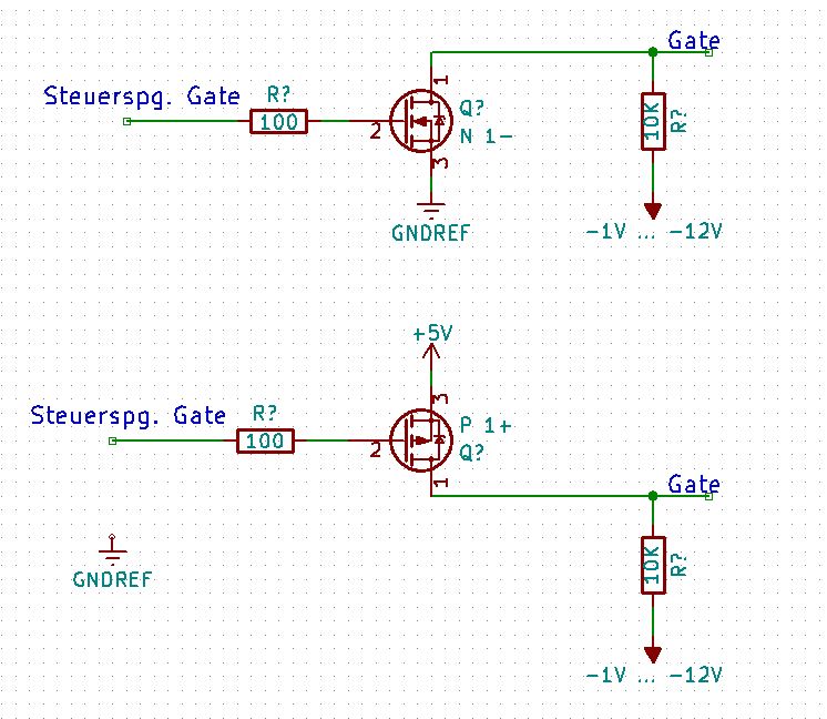

ich habe ein spannungsgesteuertes Netzteil. Das Referenzpotential für
die Steuerspannung liegt auf dem positiven Ausgang. Bezogen auf meine
Steuerspannung ist die Netzteil-Ausgangsspannung damit negativ.

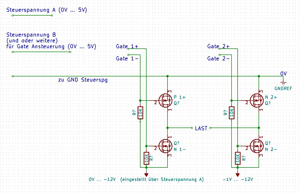

Durch eine am Netzteil angeschlossene H-Brücke möchte ich die Polarität
der Ausgangsspannung des Netzteiles für eine angeschlossene Last
umkehren. Eine bestimmte Mindest-Schaltgeschwindigkeit ist nicht
gefordert.
Mir fehlt gerade die Idee, wie ich mein Steuersignal (+5V ... 0V) so
anpasse, dass ich meine H-Brücke (diskret aus P-Kanal und N-Kanal FETs
aufgebaut, 0V ... -(1 ... 15)V  ) schalten kann.
Ich hatte überlegt die Gate-Widerstände über Pulldown auf die negative
Spannung zu ziehen, und dann durch entweder hochohmige Steuerleitungen
auf die negative Versorgungsspannung zu ziehen (N sperrt, P leitet),
oder durch legen auf 0V durchzusteuern (N-Kanal) bzw. zu sperren
(P-Kanal).
Wenn ich aber beispielsweise den hochohmigen Zustand durch einen
N-Kanal-Mosfet realisiere, dessen Source auf 0V, Drain am
Pulldown-Widerstand bzw. Gate liegt, dann wird doch unabhängig vom
Schaltzustand der Strom über die Body-Diode fließen und mein Gate liegt
auf 0V, richtig?
Für einen Denkanstoss wäre ich dankbar,
freundliche Grüße
Benni

Hallo Günther,
ich meinte die Body-Diode vom N-Kanal Transistor, mit dem ich den
hochohmigen Zustand der Steuerleitung realisieren wollte (Schaltung2
oberes Bild). Wenn dort an Drain über den Pulldown-Widerstand eine
negative Spannung anliegt, ist die Body  Diode doch in Vorwärtsrichtung
geschalten und leitet den Strom (0V - (-12V) / R ab. Völlig unabhängig
von der Gate-Source-Spannung? Oder liege ich damit falsch?
Ja, die Schaltung funktioniert so nicht, der Transistor
benötigt eine positive Betriebsspannung.
Gast #5466697
Eben, das hatte ich ja schon so analysiert.
Geht denn die Variante mit dem p-Kanal Mosfet (Schaltung2 unten)?
Oder würde man das ohnehin ganz anders, direkt schlauer lösen? Dafür
fehlt mir gerade aber eine Idee.
Grüße
Benni
