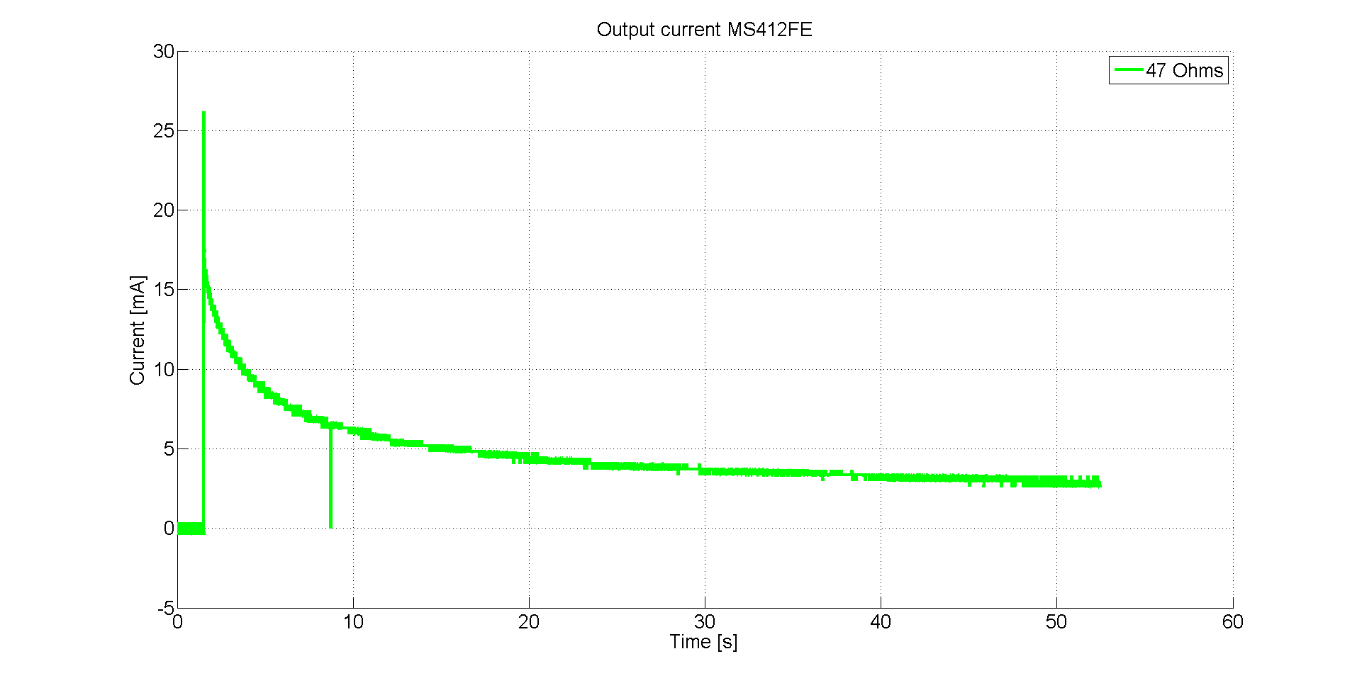

ich möchte einen Controller (CC2640R2F) mit einer sehr kleinen
Knopfzelle (MS412FE, Kapazität 1mAh) betreiben.
Leider bricht beim Booten des Controllers immer die Spannung zusammen.
Abhilfe habe ich mir mit einer stärkeren "Starterbatterie" verschafft,
welche ich beim Booten kurzzeitig Parallel schalte. Danach läuft der
Controller mit der kleinen Knopfzelle ohne Probleme einige Stunden.

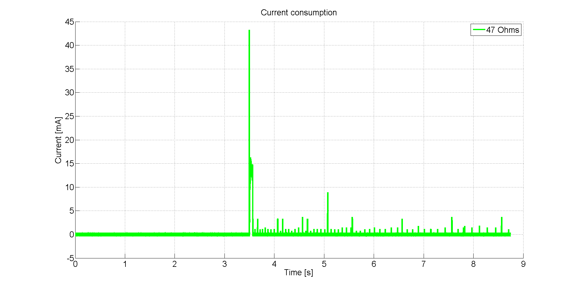

Nun meine Frage: Gibt es irgendwie die Möglichkeit dem Stromverbrauch
des Controllers beim Booten zu verringern?
Die Idee einen großen (330µF) Kondensator davorzuschalten habe ich schon
probiert. Das funktioniert auch, allerdings nur dann wenn der
Kondensator zunächst von der Knopfzelle geladen wird und anschließend
der Controller in Betrieb genommen wird (Knopfzelle an
Kondensator--->kurz warten bis Kondensator geladen--->Mikrocontroller
anschließen).
Allerdings kommt ein Kondensator von dieser Größe in meiner Schaltung
aus Miniaturisierungsgründen nicht in Frage.
Gast #5466722
Ich kenne den CC2640R2F nicht, aber bei vielen Controllern
die ich kenne, kann Mann einfach den Takt auf ein Knopfzellen
vertraegliches Masz zurueckdrehen.
Die kriechen dann bei z.B. ca. 30 kHz und wenigen uA herum.
Wen deiner das nun gerade nicht kann: Pech gehabt.

Gast #5467102
Was macht der Code denn? Wer hat den geschrieben bzw. kommt der von dir?
Liefer bitte ein paar Infos mehr, dann sollte sich das durchaus
beantworten lassen. Generell würde ich ein solches Problem nicht auf
Bauteilebene lösen wollen. Das ist höchstwahrscheinlich nur Software die
optimiert werden sollte.
