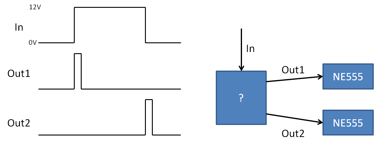

ich benötige eine Schaltung welche nur bei einer Flanke eines
Eingangssignales zwei NE555 als monostabile Kippstufe ansteuert.
Hierbei ist wichtig, dass bei einer steigenden Flanke des
Eingangssignales nur der NE555 Nr.1 einen Trigger erhält, wobei bei
einer fallenden Flanke des Eingangssignales nur der NE555 Nr.2 einen
Trigger erhält.
Die Eingangsspannung ist 0-12 V.

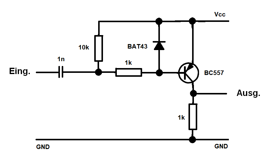

Gast #5467664
Hier eine Schaltung aus dem Parallelthread. Du kannst diese Schaltung 2
mal aufbauen, einmal mit PNP-Transistor (wie gezeigt) und einmal
spiegelbildlich mit NPN-Transistor. Es geht aber evtl. auch einfach nur
mit Kondensator und Diode.
