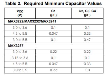

Was du auch versuchen kannst ist den Kondensator an V+ (laut Datenblatt
C3) anders zu verbinden. Wenn der zwischen V+ und GND liegt, dann
verbinde ihn mal von V+ nach VCC. Bzw. umgekehrt, wenn er mit VCC
verbunden ist nach GND verbinden.

OP (Firma: Home) #5470023
Vielen Dank, genau das war es, lag auf GND...
Habe einen neuen C genommen ( alten entfernt ) und auf VCC gelegt und
schon waren alle Probleme mit dem kleinen Schei++++ vorbei :D
Mfg
