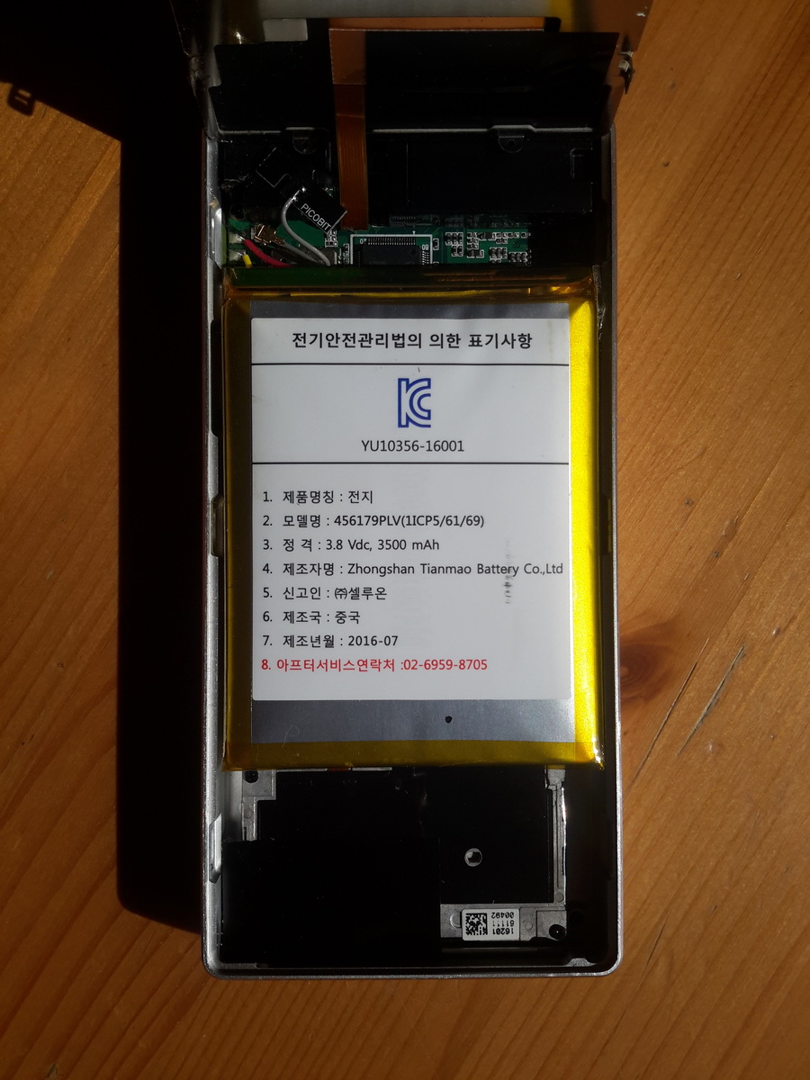

Hatte mir einen PicoBit zugelegt.
Nach einem Jahr hat sich nun aber der Akku aufgebläht und Garantie is
over, daher möchte ich den Akku wechseln bevor der PicoBit in Rauch
aufgeht.
Was gibt's da zu beachten?
Spannung,  Energiegehalt, Abmessungen, was hab hab ich vergessen?
Für was ist die 3. Leitung da?
Ohne die läuft er nämlich auch.

....ehm, auf dem Original steht 3.8VDC - das ist SEHR merkwürdig (gibt
es afaik nicht), man sollte also DRINGEND prüfen, ob die Ladeschlusspg
bei 4.25V liegt (absolutes Maximum!). Am besten NUR einen protected Akku
nutzen, keine "nackte" Zelle!
EDIT: "Gibt" es doch, aber ob das gut ist...? ->
https://hyperion-world.com/en/charger-battery/batteries/hv-3-8v-lipo-3600mah
- einer mit 3.7V geht aber testweise dann auch, WENN er protected ist!
Klaus.
