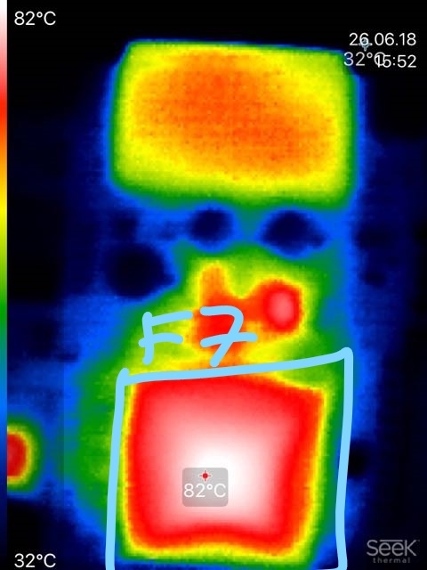

ich habe eine Platine mit LCD, SD-Ram, QSPI, CAN-Bus, SD-Karte und alles
funktioniert einwandfrei.
Ich benutze ein STM32F769Bi (208pins LQFP). Die Temperatur des STM32F7
ist  sehr hoch (80-85 Grad). Normalerweise arbeite ich mit Stm32f103 und
habe keine Temperatur - Probleme. (praktisch keine Temperaturerhöhung).
Hat jemand Erfahrung wie viel Temperatur in Ordnung ist oder habe ich
ein Hardwareproblem?

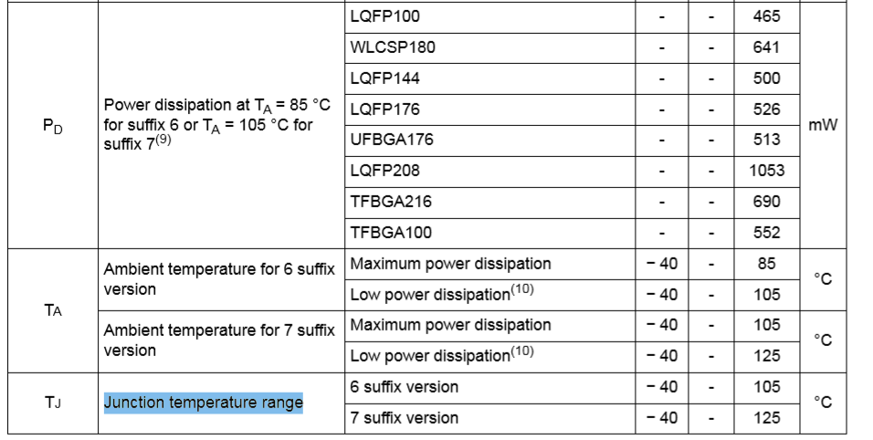

Hast du die maximal zulässigen Taktfrequenzen für die Busse und den
Flash (Datenblatt Kapitel "General operating conditions") eingehalten?
Wie viel Strom nimmt der Chip auf? Die maximal zulässige Verlustleistung
ist 1053mW, das wären bei 3,3V etwa 320mA. Dann braucht er aber schon
eine gute thermische Ableitung über die Platine.

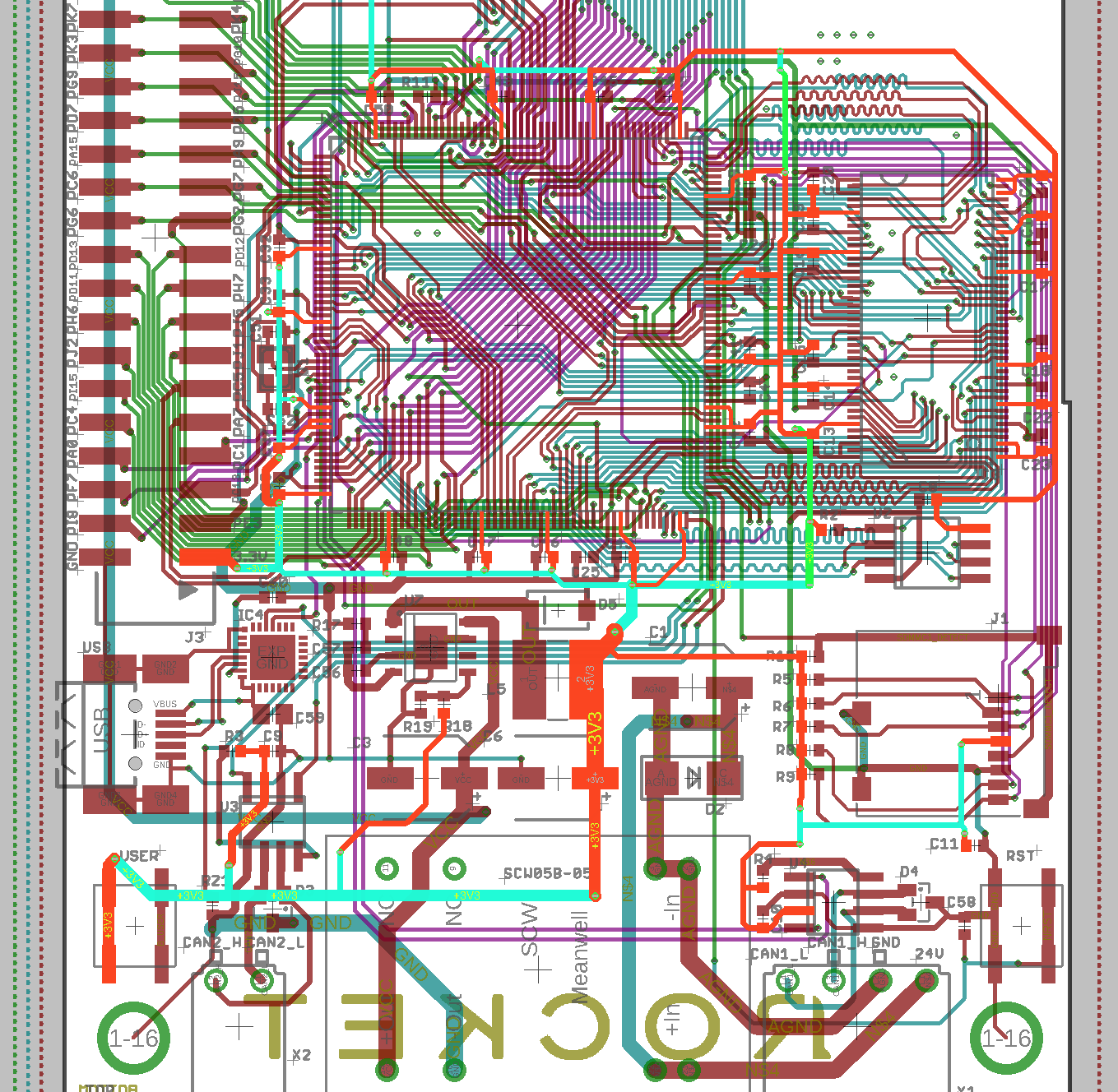

Poste Schaltplan und Boardfiles, noch dazu ein aussagekräftiges Foto der
Platine!

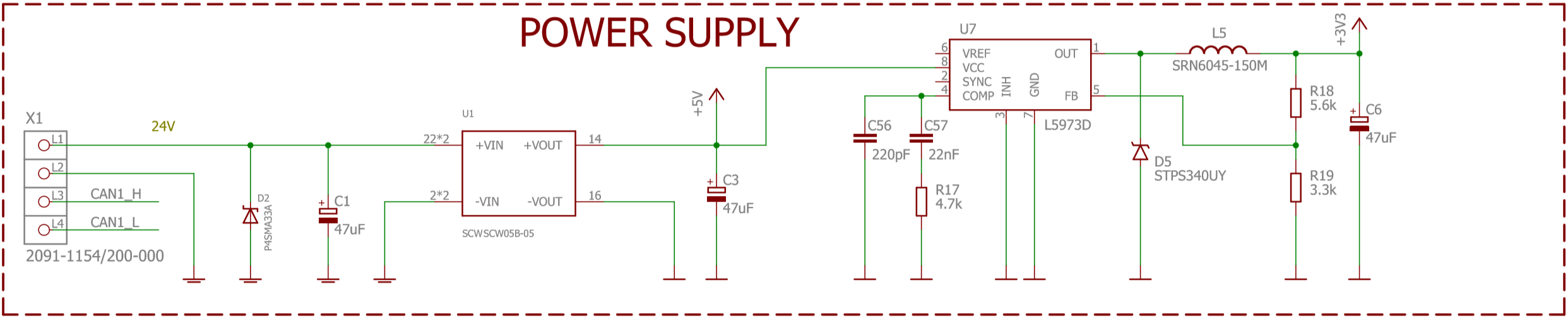

Anbei mal die Stromversorgungschematic. Wobei die SD-Ram und LCD alles
funktioniert auch habe ich jeden Pin überprüft ob ich eventuell einen
vertauscht habe.. aber nix scheint alle auf den ersten Blick ok...
von Flo S. (metrik_dos)
Stromversorgung.

Die 1053mW sind nicht was er max. "braucht", das ist, was der Chip im
alleräussersten Notfall an Wärme abführen kann.
Das erste Bild ist Layout, das ist etwas unpassend um darin was erkennen
zu können.

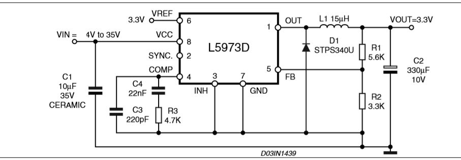

Hab jetzt gesehen bei meiner Schaltung verwende ich ein 47uF und bei dem
Datasheet von der Versorgung wird 330uF verlangt kann dass das Problem
sein?
von Bastian W. (jackfrost)
was hat deine Platine für minimalen und maximalen Strom ?
Der L5973D mit einer 15 uH Spule ist ja für 2A. Bei kleinen Strömen bist
du da im lückenden Betrieb. Kannst die Versorgung mal mit dem Oszi
anschauen ?

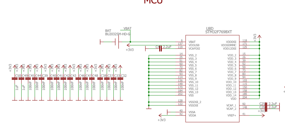

von Tassilo H. (tassilo_h)
Wenn ich mich nicht verguckt habe (Schaltplan wäre einfacher gewesen als
Layoutauszug!):
Du hast VDD12DSI (Pin 125) an VDD angeschlossen. Der gehört aber mit
VCAPDSI verbunden. Wenn DSI benutzt wird, gehört zusätzlich ein 2u2
Kondensator dran.
Ok, in der Tat: VDD12DSI hängt bei dir an 3.3V. Das dürfte die
Stromaufnahme erklären, denn der DSI-Teil braucht 1.2V von VCAPDSI.

Wenn du Eingang und Ausgnag verwechselt hast, sieht man das schnell auf
der Wärmebildkamera. Solche Bilder wie deines hatte ich damit schon ;-)
Hi.. Problem gelöst... Tassilo H. vielen Dank hab da einfach eine 3.3VDC
Verbindung zu viel gemacht .. Vielen Dank.
