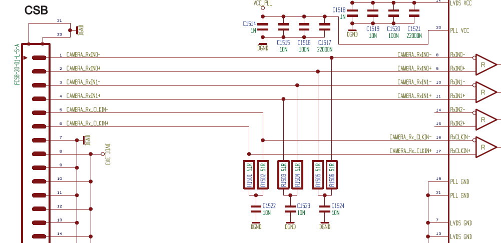

Hallo Leute,
ich habe zwei Boards mit einem Samtec mehrfach 50 Ohm Koaxialkabel
verbunden. Über dieses Kabel möchte ich einen LVDS Datenstream von einem
Board zum anderen übertragen. Demnach sitzt auf dem einem Board eine
Serializer der einen parallelen CMOS Datenstrom in einen seriellen LVDS
Datenstrom wandelt. Diesen Datenstrom übertrage wird über je zwei 50Ohm
Koaxialkabel übertragen. Auf der Empfänger Platine sitzt dann der 100Ohm
Widerstand zwischen dem P und N Signal. Außerdem sitzt auf der
Empfängerplatine ein Receiver der  den seriellen LVDS Datenstrom wierder
in einen parallen CMOS Datenstrom zurückwandelt.
Ich habe jedoch bedenken da das Kabel kein LVDS (differential pair)
Kabel ist. Auf beiden Leiterplatten habe ich die Impedanz der
Leierbahnen auf Zdiff 100Ohm und Z0 51Ohm angepasst. Demnach ist die
Impedanz zwischen den beiden Leiterbahnen 100Ohm während jede einzelne
Leitung eine Impedanz von ca. 51Ohm besitzt.
Ich bin unsicher ob ich das LVDS Signal über zwei 50Ohm Leitungen
übertragen kann.

Ich wuerd's riskieren. Die 2 Strippen sollten halt auch gleich lang
sein.
Ob funktioniert, haengt sicherlich erheblich davon ab, wie hoch
Datenrate/Leitungslaenge ist, ob der Empfaenger irgendwelche
Cableequalizer eingebaut hat,etc...
Gruss
WK

Es funktioniert zwar, aber der Vorteil der Störunterdrückung durch
verdrillte Leitungen findet eben nicht statt. Du musst dich auf die
Schirmung der Koaxkabel verlassen.
Warum nicht einfach ausprobieren, wenn die Kabel schon mal da sind?
Georg

Es gehen ca. 600MBit/s über die Leitung. Die Leitungen sind sehr genau
lang, da es ein Multikoaxialkabel ist.
"Es gibt auch Bausteine die parallel CMOS auf eine Koaxline wandeln und
den Gegenpart, der das wieder zurückwandelt." Die kenne ich ich bereits
schon und möchte die Bausteine in Zukunft auch verwenden. Diese
Bausteine haben jedoch einen erheblichen Nachteil. Sie müssen über eine
I2C Interface konfiguriert werden. Bei der Zulassung muss das Gerät
einen ESD Test bestehen. Wenn durch die ESD-Entladung die Konfiguration
zurückgesetzt wird, dann wird der Datenstream nicht mehr übertragen und
der Test schlägt fehl. Bei den "normalen" Serializern ist dies nicht der
Fall.
Es gibt unterschiedliche Arten für den Abschlusswiderstand am Receiver.
Fall 1 ist ein 100Ohm Widerstand zwischen der P und der N Leitung. Den
zweiten Fall habe ich als Screenshot angehängt. Ich bin mir nur unsicher
ob Fall 2 funktioniert.

Doch, der funktioniert schon. Zwischen den jeweils zwei 51Ω-Widerständen
ist das Signal idealerweise Null, weil sich ja zwei gleiche aber
gegenphasige Signale aufaddieren. Den kannst du dann auch an GND oder
sonst wo hin anschließen - nur den DC-Offset beachten ...

Erzeuge ich nicht einen Tiefpass mit der Schaltung?
Bei 50Ohm und 10nF würde die Grenzfrequenz ja bei 318.31 kHz liegen. Das
wäre ja weit weg von 500MHz. Da müsse ich ja etwas zwischen 6 und 10pF
wählen.

An der Stelle hebt sich die Spannung von den beiden differentiellen
Leitungen auf, es ist also V_AC=0. Je nach Ausgangstyp ist nur eine mehr
oder minder große DC-Komponente vorhanden.
Das C sorgt für eine GND-Anbindung des Wechselanteils und verhindert
nur, dass eine DC-Belastung der Ausgänge erfolgt. Wäre das Datensignal
symmetrisch um GND, dann könnte man es weglassen.
Es ist also kein Tiefpass - bestenfalls ein Hochpass, denn es sorgt für
einen sicheren GND der AC-Signale und verhindert einen Stromfluss für
DC-Anteile.
Wären die beiden gegenphasigen Signale exakt invertiert zueinander, kann
man den Kondensator auch weglassen.

Bei 'richtigen' symmetrischen Leitung wird man das so machen. Ob sich
das mit zwei einzelnen Koaxleitungen gleich verhält, kann ich nicht
sagen. Das hatte ich nie so gemacht.
