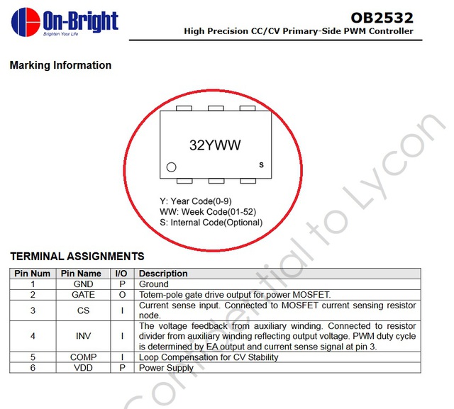

auf der Primärseite des Schaltnetzteils meines Subwoofers befindet sich
dieses IC. In diesem Bereich ist ein Widerstand abgebrannt, evtl. ist
das IC auch defekt. Leider finde ich kein Datenblatt dazu, um das prüfen
zu können.
Hat jemand eine Idee, wie ich das IC identifizieren und ein Datenblatt
finden kann? Der Aufdruck lautet 32B07P, das P ist klein rechts unten
aufgedruckt.
Vielen Dank.
Sören
Das Modell könnte ich heute Abend nennen.
Einen Schaltplan habe ich dazu nicht gefunden. Den in verschiedenen
Foren gefundenen Aussagen nach, gibt's den auch nicht.
Und mit dem Aufdruck allein konnte ich das IC leider nicht bestimmen.
Vielen Dank dafür. Die Pin-Belegung stimmt mit dem IC auf der Platine
überein.
Die Pin-Belegung stimmt mit dem IC auf der Platine überein.
Auch prodziert es noch ein Ansteuersignal für das Gate des Transistors.
Für's erste gehe ich mal davon aus, dass das IC noch OK ist.
Vielen Dank nochmal!
