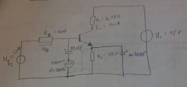

Moinsen Commmunity!

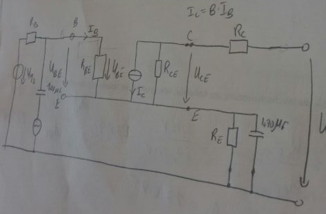

Habe die Schaltung als Kleinersatzschaltbild gezeichnet und will nun den
Eingangswiderstand berechnen.
Als erstes: ist das Ersatzschaltbild so in Ordnung oder würdet ihr noch
was hinzufügen/ändern?
Und nun die "Eine-Millionen"Frage": wie berechne ich den
Eingangswiderstand der Schaltung?
Bitte um Eure Hilfe!
Danke!
Schönen sonnigen Tag Euch.
#5468583
Wie immer.  In Reihe zur Emitterimpedanz RE || 470uF liegt der interne
Emitterwiderstand re. Das ganze mulipliziert mit Stromverstaerkung
ergibt dann den Eingangswiderstand des Transistors. Zusaetzlich liegt
dann noch die 100K vom Basiswiderstand dazu parallel.
re haengt von deinem Kollektor/Emitterstrom ab und berechnet sich aus re
= Ut/Ie
Ut = Temperaturspannung 25mV bei Raumtemperatur.
Die 470uF muss du umrechnen aus deiner Betriebsfrequenz.

#5469078
Kommt darauf an wie genau das ESB sein soll. Im ESB alle
Gleichstromquellen mit einem Kurzschluß ersetzen,  Wechselstromquelle +
Eingangskondensator entfernen und RE || 470µ als Kurzschluß betrachten.
Der Eingangswiderstand ist damit rBE || RB.
