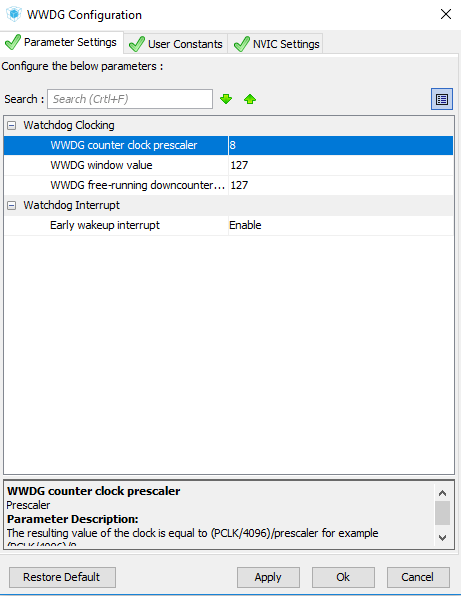

Ich möchte in meinem System den Watchdog verwenden, aber vor dem Reset
sollen noch ein paar Daten im EEPROM gepeichert werden.
Nun habe ich versucht, den early-wakeup Interrupt zu verwenden, worin
ich dann den EEPROM beschreiben würde. Jedoch resetet es mir das System
ohne jemals was in den EEPROM geschrieben zu haben. Der Early Interrupt
kommt ja ab dem Wert 0x40, das System wird aber bei 0x3F zurückgesetzt,
daher bleibt nur ein Clock Cycle, was sehr wenig ist.
Was kann ich tun, damit ich gewährleisten kann, dass das System zuerst
fertig in den EEPROM schreibt und erst dann resetet? Kann ich den
Watchdog (WWDG) irgendwie verzögern?

hmm, nee ist doch nicht falsch, das ist so konstruiert. :D it's not a
bug...
Also der Reset erfolgt tatsächlich bei 0x3F, da bleibt dir nix anderes
übrig, als erste Aktion den Watchdog rück zu setzen, und dann deine
Daten zu sichern.
OP #5468862
.                                                . schrieb im Beitrag
#5468859:
> Daten zu sichern.
Im Interrupt den Watchdog zurücksetzen und dann ein Flag setzten, damit
er das nächste mal resetet?
Edit: Ok, das scheint zu funktionieren.
