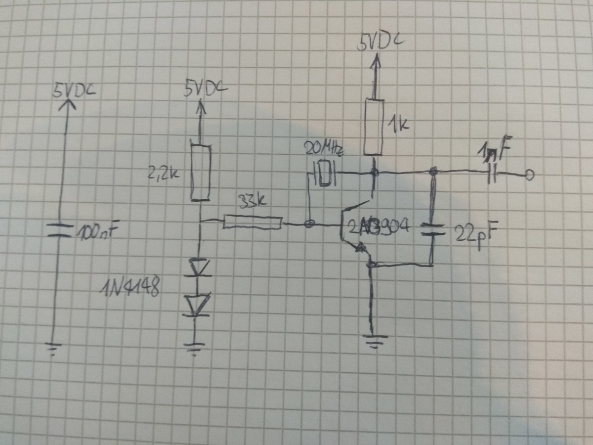

Ich habe mir heute Nachmittag aus Neugier einen 20MHz Quarz geschnappt
und wie im angezeigten Schema gezeigt auf einem Breadboard
zusammengebaut. Die Idee dahinter war, den Oszillator zu verstärken, was
auch perfekt funktioniert hat. Anschliessend habe ich mir überlegt, ich
könnte eine Antenne für 20Mhz aus Schaltdraht zuschneiden und in das
Breadboard stecken. Dafür habe ich die Lambda-Viertel Regel benutzt und
hab daher zwei 3.75mm Antennen zurechtgeschnitten. Die hab ich dann
anschliessend angesteckt und siehe da ich empfange auf einem zweiten
Breadboard nebendran das 20MHz Signal, welches ich von der ersten
Schaltung erzeuge.

von Raphael (Gast)
Hab die Bilder vergessen sorry. Hier^

Mach das doch lieber mit 13,5MHz. Das ist ISM band. 20MHz (auch wenn du
nicht weit sendest) ist "15m Band" (knapp drunter) und dort "Darfst" du
nicht senden.
Ja, es passiert nicht gleich was. Aber besser du bist vorsichtig.
Das ist teuer wenn du dabei erwischt wirst.
Ansonsten: Schönes experiment. ;-)

FM ist bei einem Quarzoszillator, da der Quarz nur widerwillig seine
Frequenz ändert, nur schwer realisiserbar. Für deinen jetzigen
Wissensstand wäre die Umsetzung FM etwas zu kompliziert.
Daher empfehle ich dir eine AM-Modulation.
Realisieren kannst du das sehr einfach, indem du die nachfolgende
Verstärkerstufe modulierst. Dazu gibt es mehrere Möglichkeiten:
1. Dualgate Mosfet welcher auf einem Gate die HF und auf dem anderen
Gate die NF zugefüht bekommt.
2. herkömmliche Transistorverstärkerstufe welche an der Basis die HF und
am Emitter die NF zugeführt bekommt.
3. klassische AM-Modulation wo der Endverstärker über einen Übertrager
seine Versorgungsspannung bezieht. Primärseite des Übertragers bekommt
NF und über die Sekundärseite führt die Versorgungsspannung.

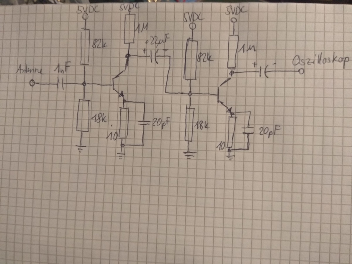

von Stefan M. (derwisch)
> Schaltung erzeuge.
Womit empfängst Du das Signal ( Schaltung )?
… und die erste Oberwelle ist ebenfalls wieder eins.
Dennoch solltest du, wenn du ernsthaft weiter mit Antennen
experimentieren willst, unbedingt einen Tiefpass am Ausgang vorsehen,
um Oberwellen zu unterdrücken.  Je nach Übersteuerung des Oszillators
erzeugst du ansonsten Oberwellen bis weit über 100 MHz.

von Raphael (Gast)
Ich hab das Schema gezeichnet mit dem ich den Empfänger gebaut habe.
Damit seh ich auf dem Oszilloskop in der FFT ein ziemlich klares
20MHz-Signal. Ich probier die Schaltung selbst zu entwickeln, darum ist
es ziemlich einfach gehalten. Über Anregungen oder
Verbesserungsvorschläge würde ich mich trotzdem sehr freuen.

von Phasenschieber S. (Gast)
Dein Verstärkerchen ist viel zu hochohmig um ein 20MHz-Signal verstärken
zu können.
Ein 1Meg-Arbeitswiderstand im Kollektor der Transistoren geht garnicht!
Du hast einen 2-stufigen Verstärker skizziert, der so aber nicht
funktionieren kann.
Dass du auf dem Skope noch eine Anzeige hast, ist reine HF-Streuung.
Ich kann jetzt leider keinen Lehrgang in richtiger
Bauteildimensionierung anbieten, das würde das Forum sprengen. Nur
soviel zu deinem Verständnis:
Bei so hoher Frequenz spielen die Kapazitäten der Bauteile, in erster
Linie der Transistoren, eine grosse Rolle.
Die Umladung dieser Kapazitäten bedingen etwas höhere Ströme als z.B.
bei einem Mikrofonverstärker.
Die Transistoren werden deshalb entsprechend ihrer Kennlinie (Datenblatt
lesen)relativ niederohmig in ihrem Arbeitsbereich gehalten.
Dazu kommt noch, dass du eine relativ niedrige Versorgungsspannung
gewählt hast.
Auffälligkeiten: 10Ω Emitterwiderstand gebrückt mit 20pF!
Aber Kopplungskapazität von 22µF!
Meg Arbeitswiderstand!
Kurzum, dein Schaltplan funktioniert nicht.
Florian schrieb:
> Was will er jetzt mit nen Dipmeter,
> wenn er einen
> Kleinstsender bauen will und bereits ein Empfänger hat?
Nö, einen Empfänger hat er nicht.
Sein Skizze, das was er als Empfänger bezeichnet, ist kein Empfänger,
ist lediglich ein nichtfunktionierender 2-Stufiger Breitbandverstärker.
Welten von einem Empfänger entfernt. Er hätte besser die Antenne direkt
mit seinem Skope  verbunden, da wäre sicherlich mehr HF auf dem Eingang
gelegen.

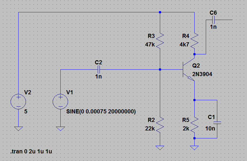

von Raphael (Gast)
> zu können.
Da hab ich mich vom wohl vom Skope täuschen lassen. Ich hab aber noch
nicht aufgegeben und versuche mit LTSpice meinen Empfänger zu simulieren
(sh. Bild). Ich habe versucht die Anregungen in deinem Post zu
berücksichtigen, und bin mit den Widerstands- und Kondensatorwerten
runtergegangen und habe versucht einen Stabilitätskondensator am Emitter
einzubauen. LTSpice meldet einen Verstärkungsfaktor von 32 für diese
Stufe. Kann ich davon ausgehen dass die Simulation für den HF-Bereich
stimmt? Oder gibt es Effekte die nicht im Simulator berücksichtigt
werden?
Ich versuche mal nicht auf den anderen Streit einzugehen, da ich weder
schlichten, noch irgendwas gescheites dazu beisteuern kann..
Danke trotzdem für eure Antworten.
Raphael schrieb:
> meinen Empfänger
Hallo Raphael,
das ist kein Empfänger!
Das ist ein Breitbandverstärker den du für eine Messung mitels Skope
garnicht brauchst. Der engt nur den Messbereich des skope-eigenen
Messverstärkers unnötig ein.
Du kannst den Eingang deines Skopes direkt mit dem Oszillator verbinden,
dann kannst du auch genaue Messungen ausführen lass diesen Verstärker
einfach weg.

von Possetitjel (Gast)
> diese Stufe.
Ziemlich optimistisch.
> HF-Bereich stimmt?
Ich wäre SEHR vorsichtig.
So lange Du nicht weisst, von welchen Modellparametern
der Simulator ausgeht, ist das Rätselraten.
> werden?
Natürlich.
Bei HF ist der räumliche Aufbau, die Anordnung der Bauteile
und Stufen sehr wichtig. Das kann der Simulator nicht wissen

Zu Deiner Verstärkerschaltung:
* Vollständig überbrückter Emitterwiderstand ist
  ungünstig; für breitbandige Schaltungen ist maßvolle
  Gegenkopplung sinnvoll
* Re und Rc sind zu groß; Ic ist zu niedrig. Schuss aus
  der Hüfte wäre Re = (150 Ohm || 10n) + 47 Ohm,
  Rc = 470 Ohm; Ic = 5mA.
* Streben nach hoher Verstärkung je Stufe ist ungünstig;
  besser ist i.d.R. eine definierte Verstärkung von nicht
  mehr als 20dB je Stufe. Bei Bedarf mehrere Stufen in
  Kette verwenden. Bei mehrstufigen Verstärkern Aufbauregeln
  oben beachten.
2N3904 ist im Kurzwellenbereich ganz brauchbar zum Basteln,
billig und gut.
