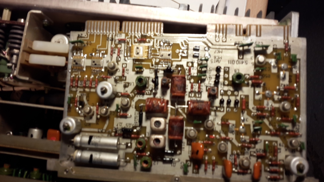

Hallo Holm,
der Testadapter ist zum hochsetzen der Baugruppen, um daran zu messen.
Hier sind erstmal 2 Bilder, wo man auch die Steckverbindung sehen kann.
Unterlagen habe ich, muß sie aber noch finden. M.E.nach ist der Adapter
in den Unterlagen auch nicht abgebildet. Es gab das Teil vor Jahren mal
bei ostron.de.
Gast #5528807
Ist das 2,50 oder 2,54 mm pitch? Falls letzteres kannst Du Dir den
Adapter aus einem ISA-Slot, der Kontaktkante einer ISA-Karte und einem
Stück Streifenrasterplatte selber basteln.

æsouleye: Das Rastermaß ist mir Sicherheit metrisch, die Russen haben
auch PDP11 und Tektronix Oszis nachgebaut..alle Stecker metrisches
Raster.
