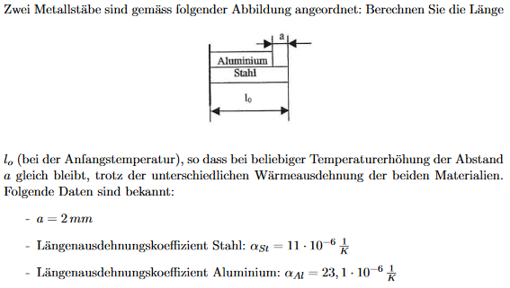

von Holger K. (holgerkraehe)
Hallo zusammen
Ich habe folgende Aufgabe wie im Anhang beschrieben.
Zuerst wollte ich dies mit einem LGS lösen.
(LaTex Formel)
Dieses nach l0 auflösen und für dT zb. 1 einsetzen.
Ergibt ~165m. Leider stimmt dies dann nur für den Fall von dT = 1K.
Ich sehe gerade nicht weiter.
Wie löst man diese Aufgabe korrekt?
Danke
von Udo S. (urschmitt)
Kann man machen. Da du die Formeln nicht hinschreibst kann man deinen
Fehler nicht finden.
Aber man kann es auch mit etwas Überlegung lösen.
Wenn Alu die 2 fache Längenausdehnung/K hat, muss die Länge des
Stahlteils 2 mal so lang sein, damit die absolute Ausdehnung beider
gleich ist. Damit bleibt dann auch die Differenzlänge konstant.

Ich würde es so lösen (Δl gleichsetzen) :
l0∗αSt∗ΔT = (l0−0.002)∗αAl∗ΔT
Dann kürzt sich ΔT raus

L0 = 3.818 mm
von einstein (Gast)
damit die Längenausdehnung gleich ist: Länge(Al):Länge(St) = 11:23,1 =
0,476
Längendifferenz: 0,524*lo=2mm
lo=3,818mm

von Wolfgang (Gast)
Frag mal einen alten Uhrmacher. Bei Pendeluhren hat man so die effektive
Pendellänge unabhängig von der Temperatur gehalten.
> l0⋅(1+αSt∗ΔT)=(l0−0.002m)⋅(1+αAl∗ΔT)l_{0} \cdot (1+\alpha_{St}*\Delta T)
> = (l_{0} - 0.002m) \cdot (1+\alpha_{Al}*\Delta T)
Deine Gleichung stimmt so nicht. Du hast in deiner Formel vergessen,
dass zwischen Stahl- und Alustange ein Längenunterschied von a besteht.

Holger K. schrieb:
> (LaTex Formel) ...
Auf der linken Seite der Gleichung steht die Länge des Stahlstabes in
Abhängigkeit von der Temperatur, auf der rechten Seite die Länge des
Alustabes in Abhängigkeit von der Temperatur. Die beiden Längen sind
natürlich nicht gleich, wenn die Stäbe unterschiedlich lang sind, wie es
in der Aufgabe vorgegeben ist.
Der Längenunterschied a wird unterschlagen.
Richtig muss es im Ansatz heißen
Länge(Stahl) = Länge(Alu) + a
