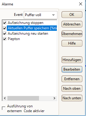

Ich hab einfach nur aus Interesse noch ein bisschen auf der PICO Seite gestöbert. Da gibt es das PicoScope 4444 4 differenzielle Eingänge (was bei Messungen an Maschinen sicher kein Fehler ist) 265kS Speicher Und die SDK liefert einen Treiber, der eine Streaming-Funktion über USB3.0 unterstützt.. Also eigentlich genau das, was du suchst. Aaaaber: Man muss selbst programmieren :-(

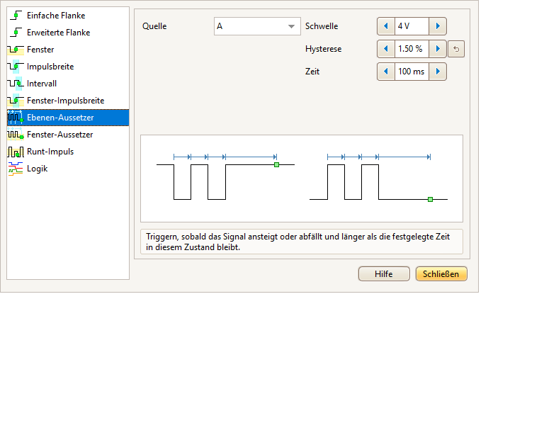

Detlef G. schrieb: > Aufgrund der Unterschiedlichen Drehzahlen und auch der Unterschiedlichen > Schlatzustände denke ich nicht das ich mit einem Trigger arbeiten kann. Kannst du ermitteln, wie lange es im dümmsten Fall dauert, von Eintreten des Fehlers am Geber, bis zur Abschaltung der Maschine? Angenommen, es wären 100ms: Dann könntest du einen Triggersignal generieren, das deinen Logger/Oszi triggert. Mit einer Abtastrate von 1MS/s würdest du 100kS benötigen, um die 100ms VOR Auftreten des Triggers zu erfassen.
Geht es bei den Drehgebern um TTL Logiksignale, oder ist das eher irgendeine Industrieschnittstelle? Falls ersteres, bleibe ich bei meinem Vorschlag billiger 10eur logikanalyzer mit kontinuierlicher ununterbrochener Erfassung, wenn eine minimale manuelle Interaktion vertretbar ist. Je Gerät sind typischerweiseweise 8 bis 16 Kanäle möglich. Verkabel die, wo benötigt, und starte ein Logging mit gerade noch akzekptabler sampling rate, sagen wir 1MS/s bei 100kHz zählrate. Gabs nachts keinen Fehler, verwerfen die Messung am Morgen und starte direkt eine neue. Gab es einen Fehler um 4.03 Uhr nachts der behoben werden konnte, beende die das logging am nächsten Morgen an einer schönen Stelle, sagen wir 10.03, und sprint exakt 6h zurück (diese Grundfunktionen funktionieren hoffentlich bei so großen Dateien noch). Schau dir den Salat an. Speichere den interessanten Abschnitt und starte eine neue Messung. Ein explizites triggern auf zu lange/kurze/falsche pulse in so einer Maschinenumgebung wird vermutlich nicht besser funktionieren, zumal die billigen Analyzer keine echten trigger Stufen haben und meist auch nicht auf allen Kanälen gleichzeitig triggern können. Dies wird dir eine Idee geben, ob und wie aufschlussreich eine solche Erfassung in der Praxis überhaupt ist, und ist mit ein paar Handgriffen erledigt. Kostet nix.
Schlumpf schrieb: > Dann könntest du einen Triggersignal generieren, das deinen Logger/Oszi > triggert. Das ist eine exzellente Idee!

Detlef G. schrieb: > Ja. Aber die können nur triggerwerte speichern oder man muss selber was > programmieren. So die Aussage des Vertriebs Deutschland. Aber danke Da hättest Du besser auf der PicoTech Homepage den Support gefragt. Detlef G. schrieb: > Ich versuche das jetzt mal an hand von Beispielen zu erklären. na endlich. Aber das hört sich nicht nach Oszi an sondern nach einem Hochgeschwindigkeits-Datenlogger. (Firma DEWETRON macht so was: aber nicht ganz billig). M. K. schrieb: > Hat man sich auch mal Gedanken um die Datenmengen gemacht, die dabei rum > kommen? Bei 100 kSPS macht das 100.000 Werte pro Sekunde. Die muß mann dann auch noch durchsuchen (und das ohne Zeitstempel?) Womöglich noch mit auseinanderdriftenden Zeitbasen. Schlumpf schrieb: > Angenommen, es wären 100ms: > Dann könntest du einen Triggersignal generieren, das deinen Logger/Oszi > triggert. Eigentlich müßte ja wenn die Maschine stehenbleibt auch das Encoder-Signal langsamer werden oder? da braucht man nur auf ausbleibende Flanken zu triggern und die Daten dann automatisch mit Zeitstempel speichern. Schlumpf schrieb: > Da gibt es das PicoScope 4444 > 4 differenzielle Eingänge (was bei Messungen an Maschinen sicher kein > Fehler ist) > 265kS Speicher es sind 256 MS Speicher (also das tausendfache) wobei der Streaming mode bei der PC-Software auf 100 MS limitiert ist. (das reicht aber immer noch für 100 Sekunden bei 1us Abtastauflösung. Die Frage ist natürlich ob man durch das Messen den Prüfling so stark verändert daß andere Effekte auftreten. Ein differentielles Oszi oder Tastkopf hat da gewisse Vorteile. Ansonsten würde ich es mit einem PicoScope so lösen. - z.B. 1sek/div mit 10MS/s Abtastrate bei 90% Triggervorlauf - Trigger auf ausbleibende Pulse. - Alarm bei Puffer voll (segmentierte Puffer deaktivieren) und Speicherung mit "Beep" damit der Bediener weiß wann er wieder starten darf. - Die Dateien werden dann mit Zeitstempel abgelegt. - mit der Zoom-Funktion kann dann das Event vergrößert werden Gruß Anja

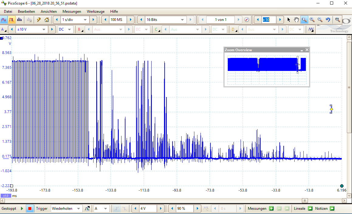

By the way: Es gibt auch noch eine 8-Kanal-Version mit 20 MHz Bandbreite PicoScope 4824. (allerdings nicht differentiell) Gruß Anja
#5470183
Detlef G. schrieb: > Die Geber geben immer 1000 Signale (TTL) pro Umdrehung M. K. schrieb: > Bei 100 kSPS macht das 100.000 Werte pro Sekunde. Gehen wir mal > von 8 bit aus pro Wert sind das 100.000 Bytes/s. Es ist wohl an der Zeit, zu klären, ob es sich bei den aufzuzeichnenden Signalen um Digital- oder Analogsignale handelt.
#5470186
Vermutlich EMV-Störungen auf einem ansonsten digitalen Signal. Die Frage ist halt ob das Oszi das gleiche "sieht" wie die Auswerteschaltung. Gruß Anja
#5470238
Anja schrieb: > Vermutlich EMV-Störungen auf einem ansonsten digitalen Signal. "EMV-Störungen" ist ein Widerspruch in sich, jedenfalls wenn die Störungen so groß sind, dass sie stören. Ansonsten ist elektomagnetische Verträglichkeit beste Voraussetzung für friedliche Koexistens ;-) Wie sollen durch Störungen aus normalerweise 1000 Pulsen pro Umdrehung plötzlich 995 werden. Dafür müssten schon massive Störpegel das Signal unter die Schaltschwelle verschieben. Es bleibt spannend ...
#5470340
