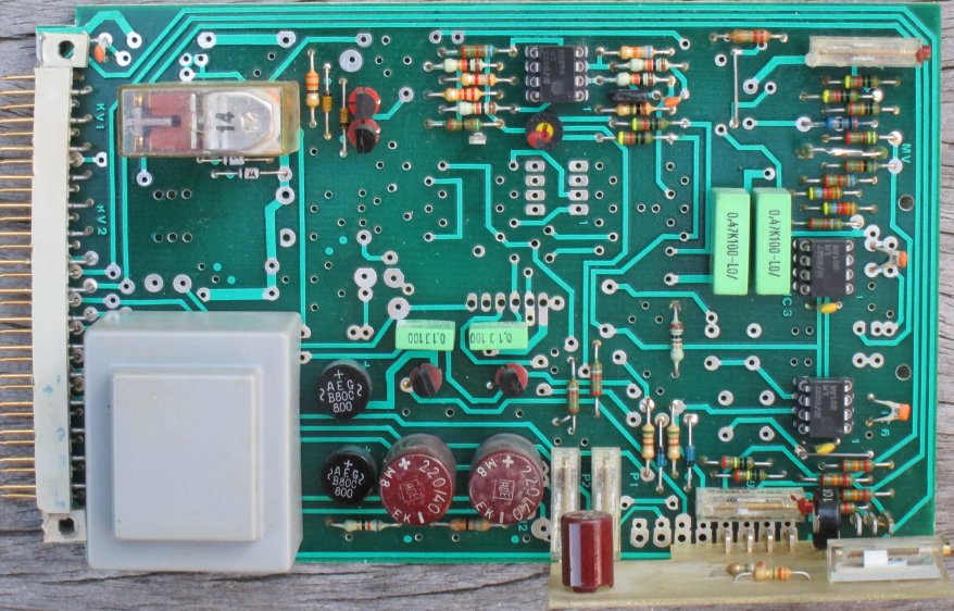

von Michael B. (laberkopp)
Jörg W. schrieb:
> Der wird gar nicht wissen, was er will, außer natürlich, dass ihm
> jemand seine Hausaufgabe löst und eine fertige Schaltung präsentiert. :)
Und ? Kein Einziger hier inder Lage so eine Schaltung hinzuzeichnen ?
JohnDecart schrieb:
> Gibt es eine Möglichkeit dieses Problem zu lösen?
Sicher, was meinst du, wie die Aufgabe vor der Erfindung von
programmierebaren Mikrocontrollern mit A/D-Wandler und
SSR^WChinarelaisboards gelöst wurde ?,
Da deine Aufgabenbeschreibung hochgradig unpräzise ist, anbei ein Bild
eines Temperaturreglers mit ICs aber ohne uC. Natürlich geht es auch
ohne Operationsverstärker.
