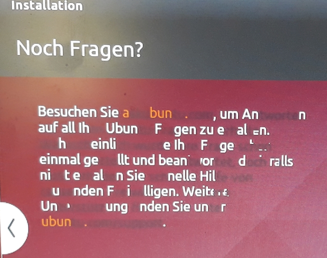

ein Test-Rechner:
Brett: Gigabyte B75M-D3H
4Kerner intel i5 3570
8GB RAM
NVIDIA GeForce GTX 750 Ti
Test-/Festplatte 500GB 2,5" HGST Z5K500-500
Installation von Ubuntu 14.04 i386
-daraus wollte ich dann aufs aktuelle System updaten.
Fehlerbild siehe Bilder.
Das Bild Ubuntu_OS zeigt den Zustand während des Updatens
und dabei gab es noch eine nicht lesbare Meldung im Sinne von
"konnte nicht...???..."
Vollschrott, oder legt sich sowas wenn das System aktuell ist?
die Platte ist OK,
mit einer anderen Platte läuft Windows seit 2 Wochen
(=dann installiert) ohne Fehler
#5471482
Dr. Sommer schrieb:
> Kurios, mal nen RAM-Test gemacht? Ubuntu hat ja memtest mit dabei.
Der testet dummerweise nicht den RAM auf der Graka, wo der Fehler
vermutlich sitzt. Der Fehler wohlgemerkt, nicht unbedingt dessen
Ursache.
Könnte sich durchaus mit einem Update legen, falls es ein Treiberproblem
mit den Nvidia Treibern ist.
Bei NVidia gibt es die Open Source und Closed Source Variante - einfach
mal durchprobieren.
Wurde da auch eine 3D Last getestet? Sowas wie Furmark oder
Heaven/Valley/Superposition? Falls ja wäre die Karte selbst OK.
Hmm, da gab es wohl Probleme mit dem Update von 16.04LTS (und
wahrscheinlich auch abwärts).
Man soll auf 18.04.1 warten, welches am 26.07.2018 erscheinen soll.
https://wiki.ubuntu.com/BionicBeaver/ReleaseNotes
"Upgrading from Ubuntu 16.04 LTS
Upgrades from 16.04 LTS will not be enabled until a few days after
18.04.1's release expected in late July."
OP (Firma: FULL PALATINSK) Persönliche Seite #5471672
Jim M. schrieb:
kein Benchmark-Test,
aber ich hatte mal wieder das gute alte Half-Life ausprobiert.
brauchte mal wieder Zielübungen ;)
da gabs jedenfalls nix zu beanstanden.

Ich würde auch schauen, ob es mit dem anderen Treiber besser wird. Das
sieht fast so aus, als ob der z buffer test an stellen aktiv ist, wo er
es nicht sollte, oder irgendwas in die richtung. Errinnert mich auch ein
bischen an mein IPad 2, wenn ich in der Addresszeile von chrome zu
schnell tippe.

Ubuntu schrieb:
> Ich hatte das auch dass Buchstaben gefehlt haben, dann habe ich
> den
> NVIDIA Treiber runtergelaufen und es ging.
da der fehler nur und ausschießlich die schrift betrifft ist es
unwahrscheinlich das es sich um einen RAM fehler handelt.
das schrift rendering ist gestört, also hat der entsprechende renderer
einen bug, oder das zusammenspiel mit dem grafikkartentreiber
funktioniert nicht richtig.
aktuelle treiber zu installieren könnte das problem am ehesten lösen.
