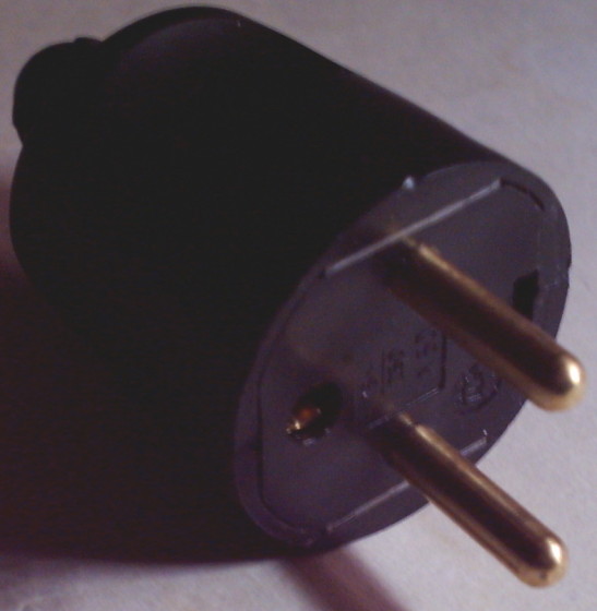

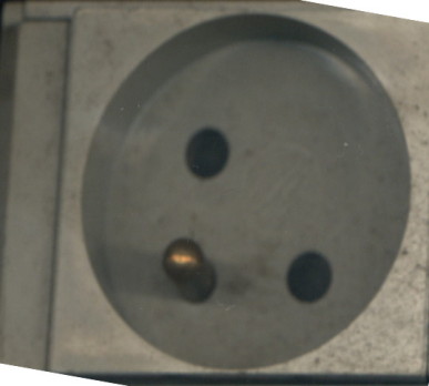

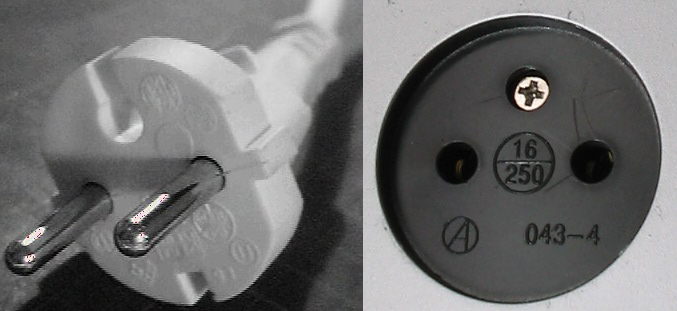

So sehen die Stecker bzw. die Steckdosen meistens aus(vom Typ C). Karl B. schrieb: > Hi, > habe selbst noch die Vor-Schuko-Zeit erlebt. Kein Problem, Schuko gabs in den 1930-ern schon. Hab ein Katalog. Gratuliere zu 80+ ! [Nachtrag - aus der de:WP] https://de.wikipedia.org/wiki/Schuko#Geschichte Die Vor-Schuko-Zeit endete somit 1930. hinz schrieb: > Lediglich in der Küche gibts manchmal Schukosteckdosen mit klassischer > Nullung. Hab gerade meinen Made-in-Iran - Zweipolstecker nachgemessen - 4,8mm Stifte und 19mm Stiftabstand - wäre dann wie die Schuko-Norm. Wie aber ist der dritte Kontakt, wie bei uns oder wie bei den Franzosen/Tschechen?

Frank L. schrieb: > By the Way: > > Der Filmausschnitt stammt aus einer äußerst interessanten Dokumentation > über Sinn und Unsinn deutscher Entwicklungshilfe. Arbeitsbeschaffung für deutsche Firmen mit dem Ziel den Empfänger abhängig zu machen. Das habe ich von dem Film gelernt. Und ja, der Herr aus Afghanistan hat mit der Aussage, dass in DL mehr Backfisch als bei ihm gibt, leider recht. Sa R. schrieb: > Kein Problem, Schuko gabs in den 1930-ern schon. Hab ein Katalog. > > Gratuliere zu 80+ ! Danke, aber so alt bin ich noch nicht. Wo wir früher wohnten, wurden erst ca. 1980 herum in der Wohnung neue Steckdosen angeschlossen. Das hatte ich mir noch gemerkt. "Schuko-Zeit" scheint also ein dehnbarer Begriff zu sein. ciao gustav Sa R. schrieb: > Wie aber ist der dritte Kontakt, wie bei uns oder wie bei den > Franzosen/Tschechen? Hi, https://www.netzleitungen.com/produkte/netzleitungen-stromkabel-netzkabel/konturenstecker/konturenstecker-35-mm-abgemantelt-mit-aderendhuelsen/konturenstecker-2-0-m-35-mm-abgemantelt-mit-aderendhuelsen Das ist der "Konturenstecker", der auch auf den französisch/belgischen PE-Stift, der aus der Dose herausragt, passt. Viele Geräte, die Schutzklasse II haben, brauchen diesen Stecker wegen des höheren Stombedarfs, kommen nicht mit dem "eindeutigeren" Europa-Stecker aus. Der PE ist dann nicht am Stecker beschaltet, damit es jeder sieht und nicht meint, es wäre ein Schutzkontakt vorhanden. (Man könnte ja auf die Idee kommen, einen "normalen" Schukostecker zu nehmen und den PE einfach unbeschaltet zu lassen. Das ist aber unzulässig.) ciao gustav
#5479941
Sa R. schrieb: > Hab gerade meinen Made-in-Iran - Zweipolstecker nachgemessen - 4,8mm > Stifte und 19mm Stiftabstand - wäre dann wie die Schuko-Norm. > > Wie aber ist der dritte Kontakt, wie bei uns oder wie bei den > Franzosen/Tschechen? Wohl so wie bei uns. Ich hab das aber nur in einigen wenigen Haushalten gesehen. Es kann also durchaus sein, dass es dafür gar keine Norm gibt. Antwort schreiben |
